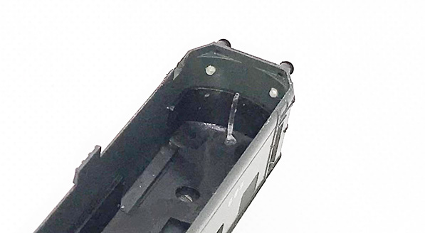

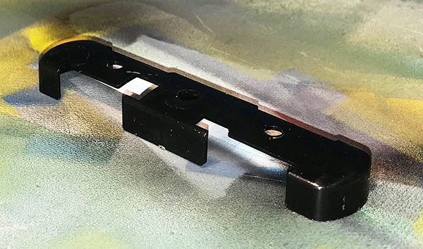

Après avoir facilement enlevé la caisse, j'ai constaté que j'avais vraiment la place pour éclairer ma machine.

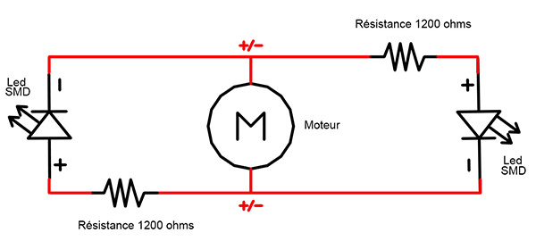

J'ai quand même utilisé des leds MSD faciles à coller avec une goutte de colle à chaud.
J'avais d'abord bien sûr soudé soigneusement les fins fils électriques en intercalant une mini résistance de 1200 Ω devant chaque led.
Comme tout est creux dans cette caisse, j'ai enlevé le vitrage et je l'ai peint en noir à l'intérieur pour que l'éclairage ne sort pas par les fenêtres, mais uniquement par les deux petits phares blancs en plastiques transparent.
Le phare central supérieur étant factice, j'ai foré un petit trou et placé un morceau de fibre optique dirigé vers ma led.

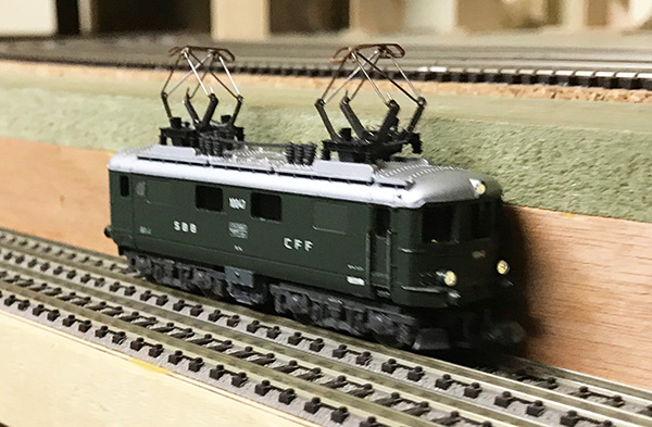

Et voilà le résultat.
Je pense laisser cette loco en analogique pour la voir rouler sur nos modules :P .
