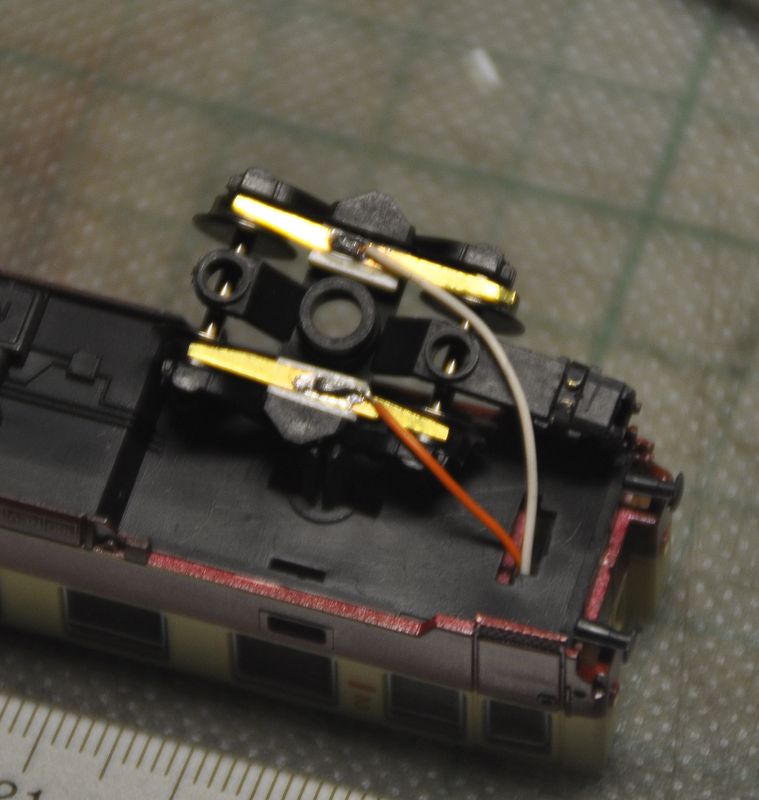

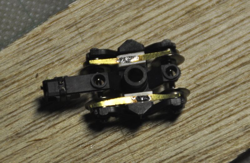

Bonjour. Pour ceux que ça intéresse, voici comment j'ai procédé pour faire une prise de courant sur les huits roues des deux bogies.

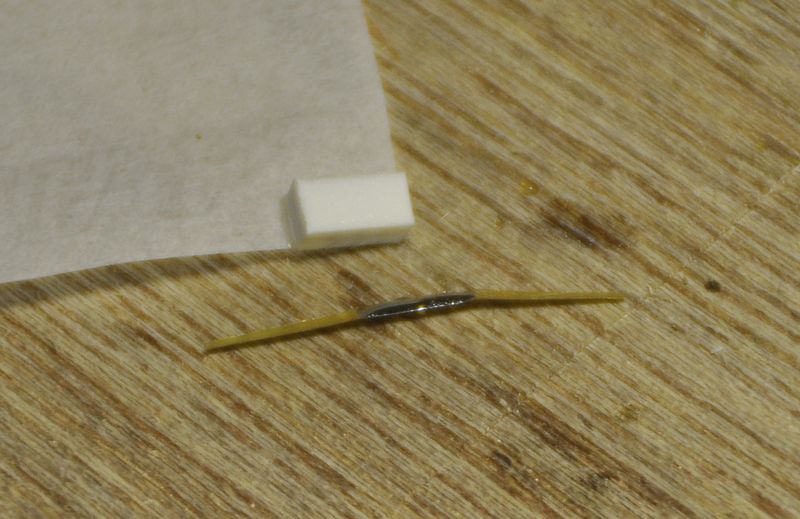

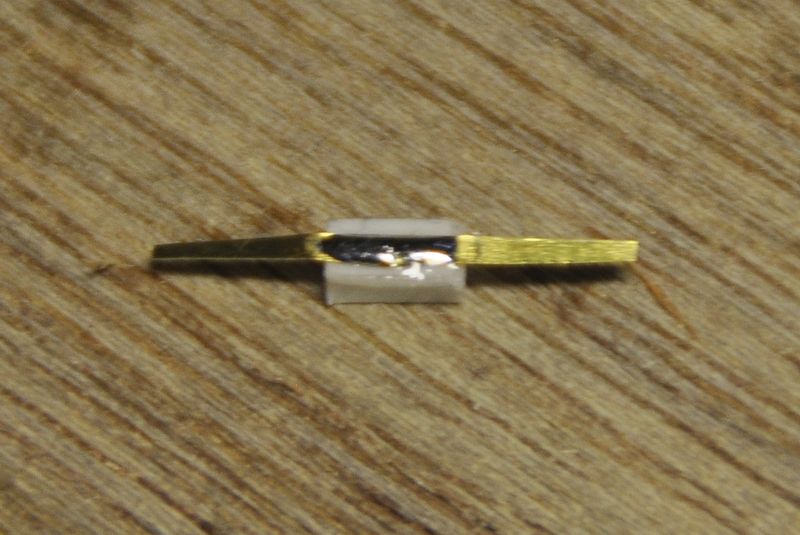

Suite....

Avec ce matériel que j'ai acheté à la bourse de Pont à Marcq il y a deux semaines.

Eh c'est génial ton truc
Re: Eclairage voiture Arnold Eurofima.
Merci Christian,
De cette manière, tu as les deux polarités, sur chaque bogie et du coup, un captage nickel!
Tu as collé les lamelles et le styrène à la cyano?
Guy
Guy

Bonsoir Andre, Guy.
Il faut trouver l'acier ressort !!!!
Pour le collage, colle cyano avec entre les deux, du papier à cigarette et ça tient terriblement bien, même quand je soude les fils.
Ch.
Ch.

Pour Guy, ce n'est pas du styrène mais du profilé evergreen.
Surtout de l'acier qu'on puisse souder facilement mais le coup de la feuille de papier cigarette...... bonne info!!!
Merci

Pour le fil d'acier, des brins de câbles pour frein de vélo??? Bizzzare mais ça fonctionne . Même quand ils sont enroulés sur les axes.(c'est une autre solution, quand les roues sont isolées évidemment et les axes métalliques bien sur.) Désolé , j'ai pas de photos pour l'instant, mais elles suivront. Pour éviter le scintillement il faut juste placer un petit condensateur.
RE RE.
J'avais vu cela sur un des sites sur lesquels nous nous baladons mais je ne sais plus lequel.
Le métal ne colle pas sur le plastique sauf si on emploie de la colle deux composants.
Par contre, lorsqu'on colle du papier sur le plastique ou sur le métal, ça fonctionne.
Ch.
