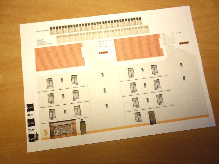

Par exemple je trouve sur internet, une jolie maison en papercraft.
2013-10-19 014.jpg (66.84 Kio) Consulté 14271 fois
La faire en papier bristol n’est déjà pas trop aisé, avec souvent un résultat ne convenant pas à mon attente.

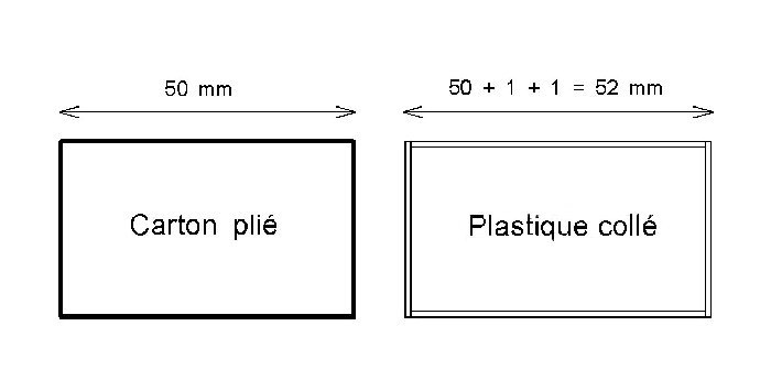

Problème, en carton les coins de façades par exemple se plient, donc pas de surépaisseur.
Avec mon plastique, bien découpé suivant le plan, au moment du montage, les dimensions vont changer du fait de l’épaisseur du plastique.
Image 001.jpg (20.03 Kio) Consulté 14271 fois
Comme vous pouvez le constater, avec une feuille de 1mm, ma façade a pris 2 mm de plus.
Ce n’est pas beaucoup, mais du fait de notre échelle 1/160ème, cela va fortement gêner la suite du montage si je respecte bien toutes les cotes.
Une solution est de couper 1mm de chaque côté, mais cela deviendra de plus en plus difficile au fur et à mesure de l’avancement des travaux.

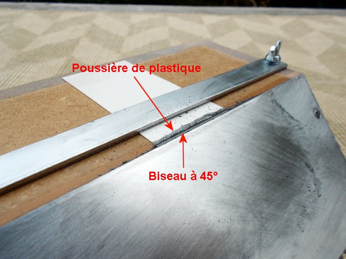

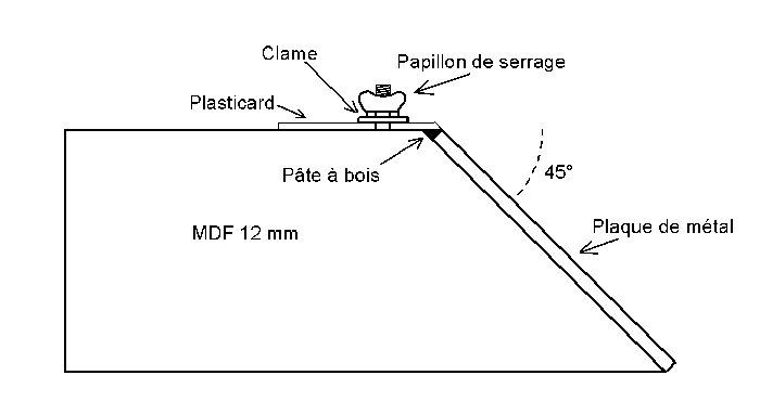

Il est constitué de planchettes MDF 12mm.
Les côtés sont coupés à exactement 45° par rapport à l’horizontal.
Une plaque métallique bien lisse est fixée sur la pente, elle servira à guider le ponçage.

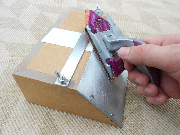

A chaque extrémité, une vis permet à l’aide de deux papillons de serrer une clame pour maintenir le plasticard durant l’opération.
Il suffit alors de placer le panneau à biseauter juste au bord de la plaque métallique, et de le poncer à l’aide d’une cale (papier très fin).
Guidée par la plaque métallique la cale va éroder la partie émergeante du plastique en lui donnant une inclinaison de 45°.
Il faut donc biseauter proprement tous les côtés intérieurs qui vont se joindre, et nous n’aurons ainsi aucune surdimension.
