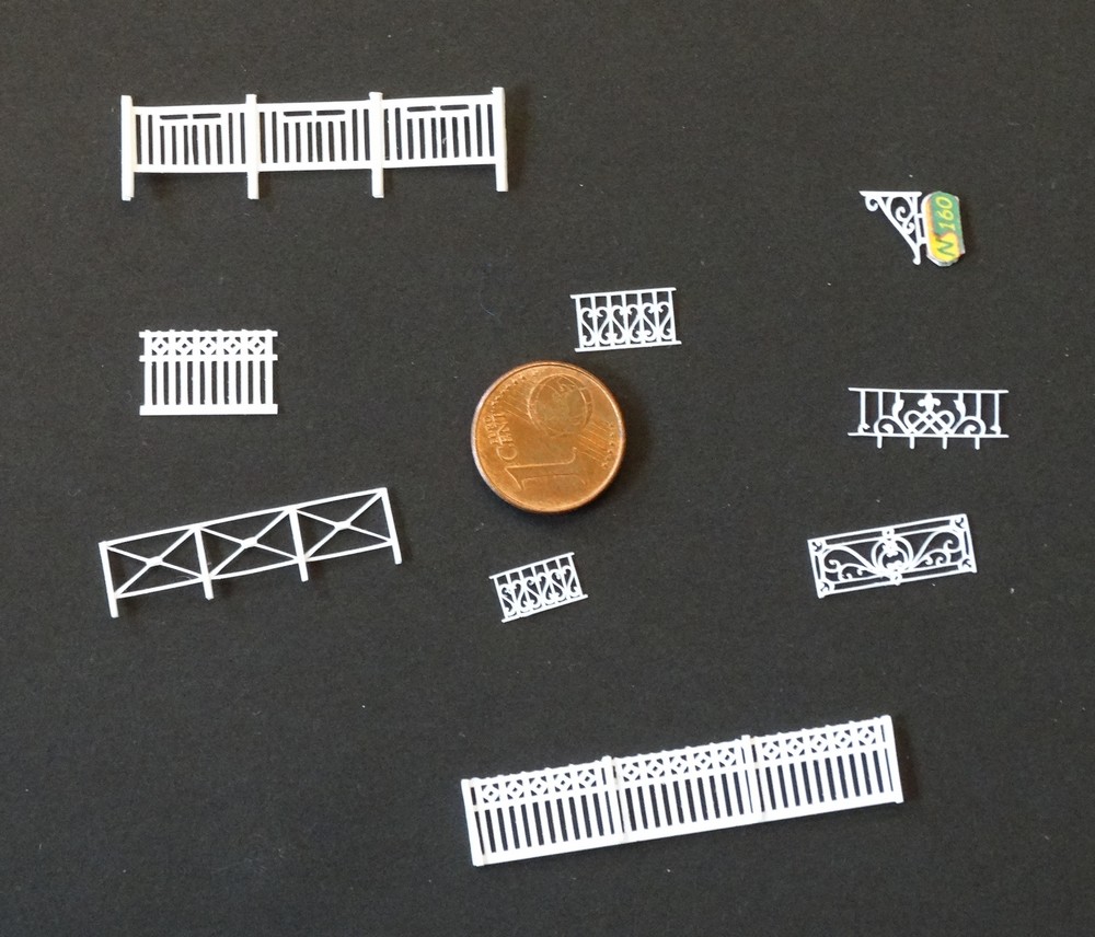

Voila mon dernier design.
Ne pas encore fini, mes presque prêt, balustrade pour le pont. Hauteur 7 mm , 200 mm long. En SYNAPS XM230.
les styles sont 0,3 mm d'épaisseur. en haut le bar et 0.5 mm il ya une étroite bande collée.
les montants verticaux sont également pourvus d' une couche supplémentaire.
sur le plan médian un petit épaississement supplémentaire est également appliquée
Je doit encore monter quelque petit pièce et corrige le fiche un peu.

Juste un petit mot pour confirmer les belles choses de Dirkh que j'ai pu voir en vrai à Anvers, samedi :)
Re: rampes pour les terrasses
Dirk,
Une petite photo pour toi, prise par Eddy à Anvers ;)

MAGNIFIQUE. Qu'elle finesse.
Fait en synaps je suppose ?
