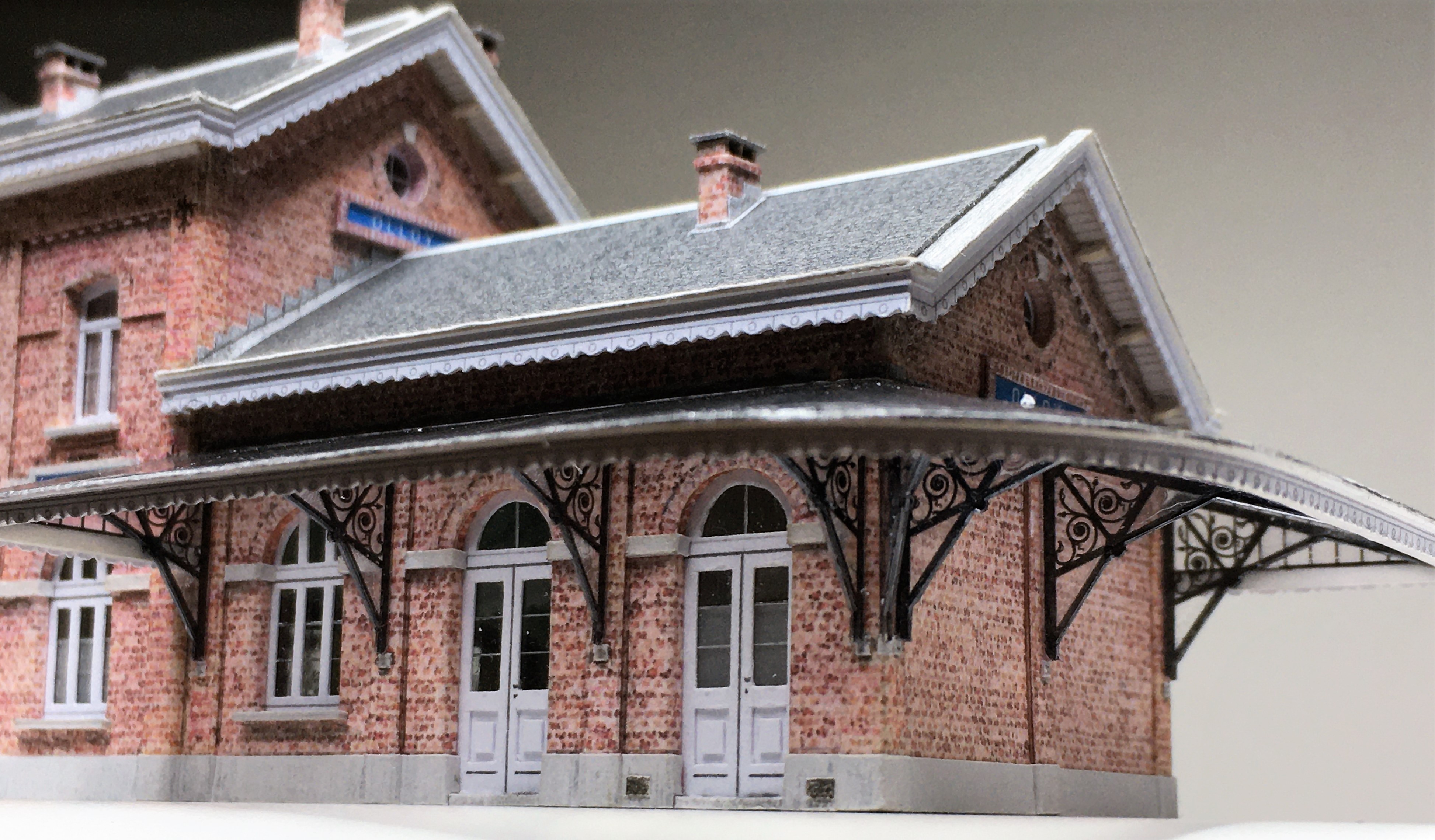

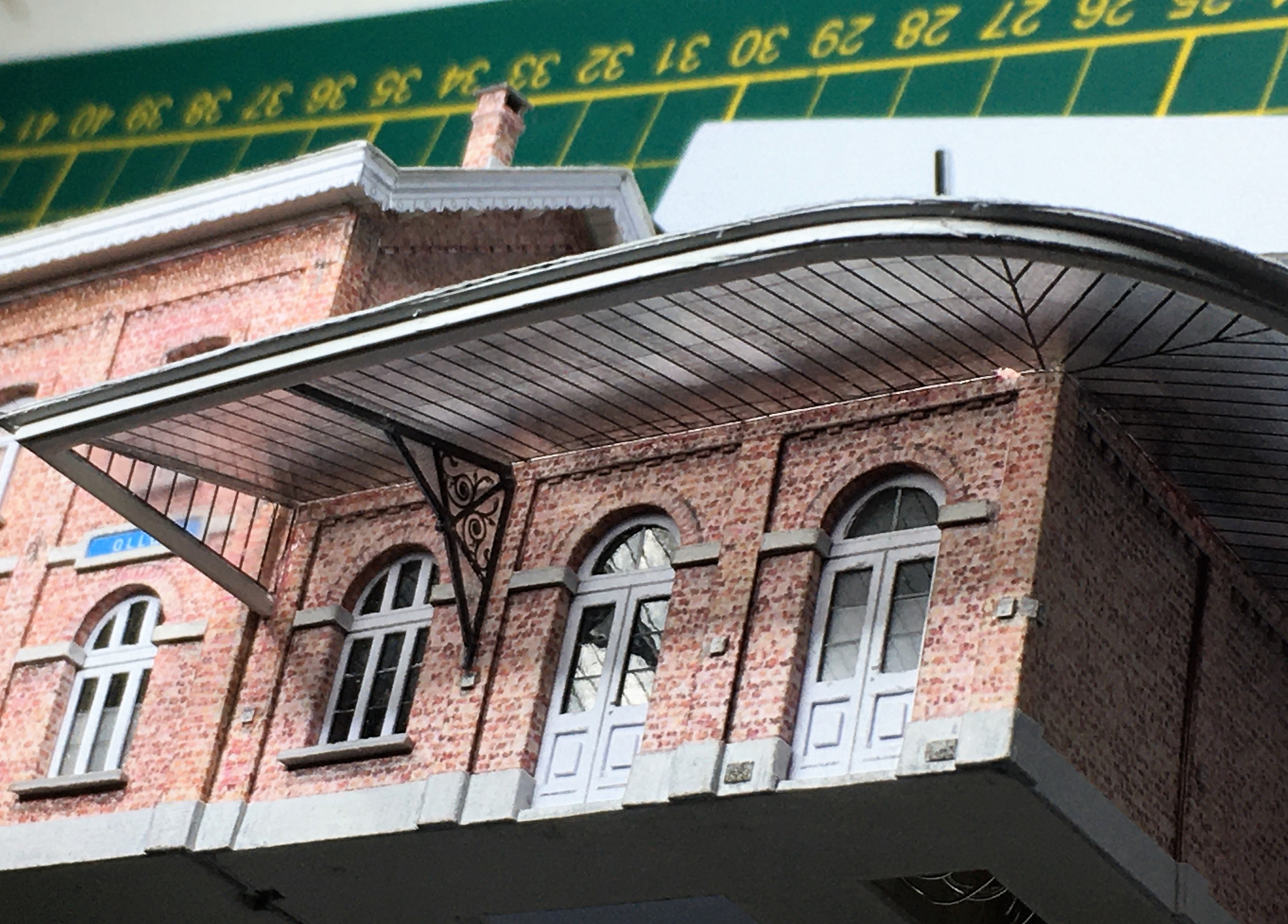

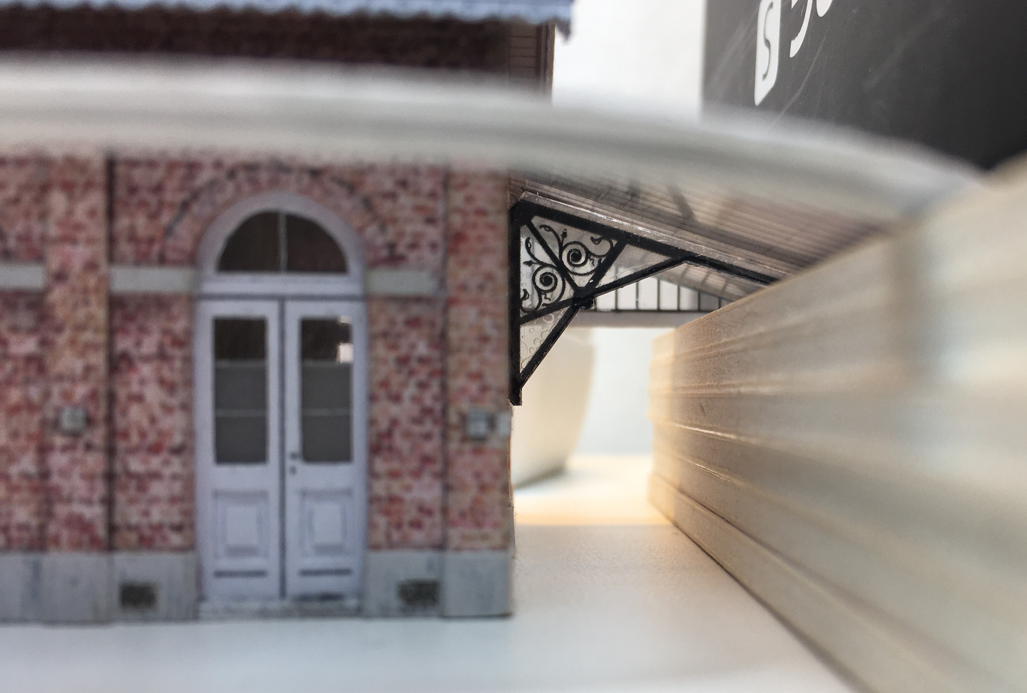

Bonjour ou bonsoir les amis,

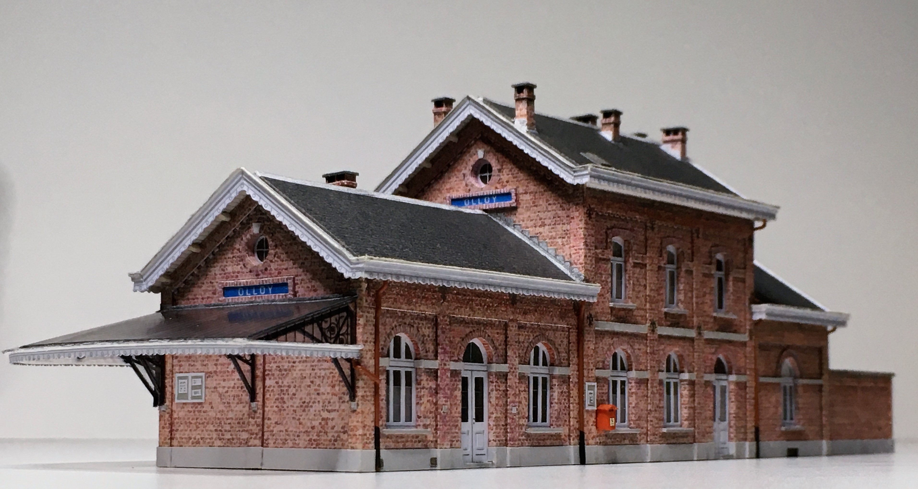

Après avoir été ‘’scotché’’ par les prouesses de certains N’istes, j’ai repris, très humblement, la construction de la marquise de quai qui me hante depuis quelques temps …
Au fil des jours, la marquise s’est légèrement déformée, dû probablement à quelques tensions entre les éléments mis en présence.
Pour obtenir une bonne base d’alignement, j’ai décidé de fixer à la façade d’abord sa partie supérieure, en me guidant sur une cale dimensionnée précisément. Plusieurs jours de maintien en place ont assuré une bonne prise de la colle.
Deux consoles (sur 10 semblables mais surtout identiques) sont collées à la façade et à la verrière sous les endroits les moins déformés.
Puis, petit-à-petit, chacune des 6 autres consoles en surveillant bien leurs alignements lors des collages/immobilisations afin d’obtenir une gouttière horizontale et parallèle au futur quai.
La finition se poursuit avec la mise en place des planches de rive festonnées qui habillent la gouttière et des solins en parties hautes.
Pffff …. Il n’y a que deux lignes qui ont pu être barrées sur ma To-Do-List !!!!! …….

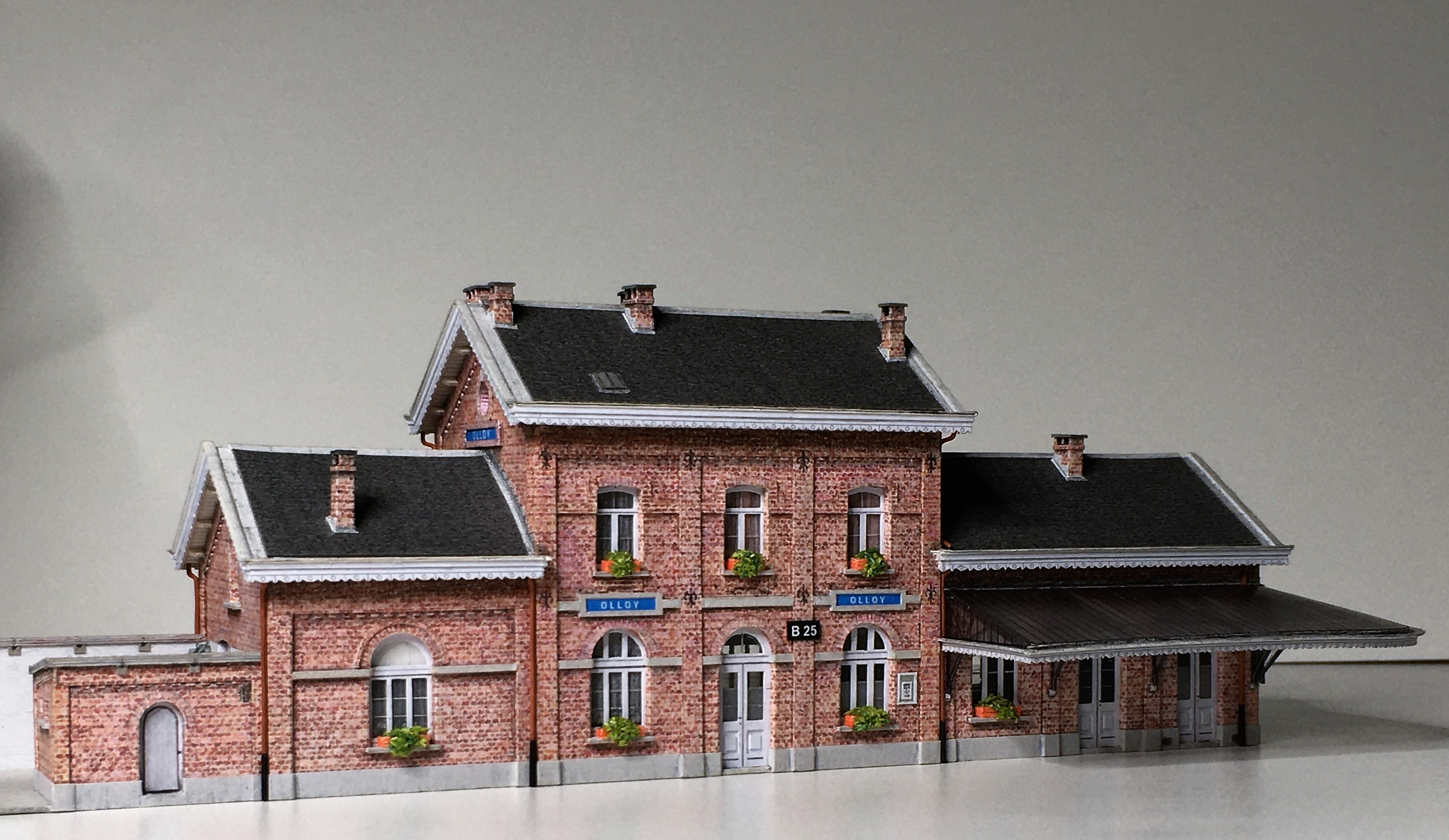

Bonjour ou bonsoir à vous.

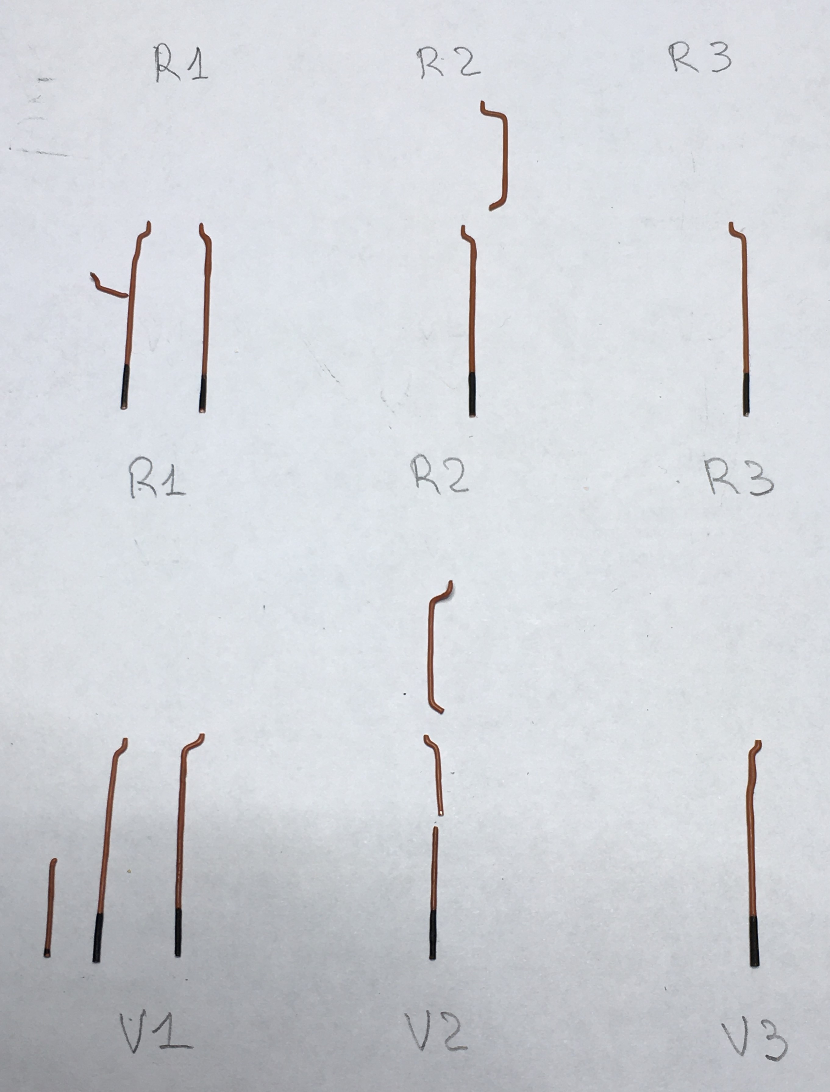

Grâce à la marquise de quai qui me protège de la pluie, je peux penser aux descentes d’eau pluviales.
Différentes dimensions, formes et dispositions m’ont amené à les faire en série.

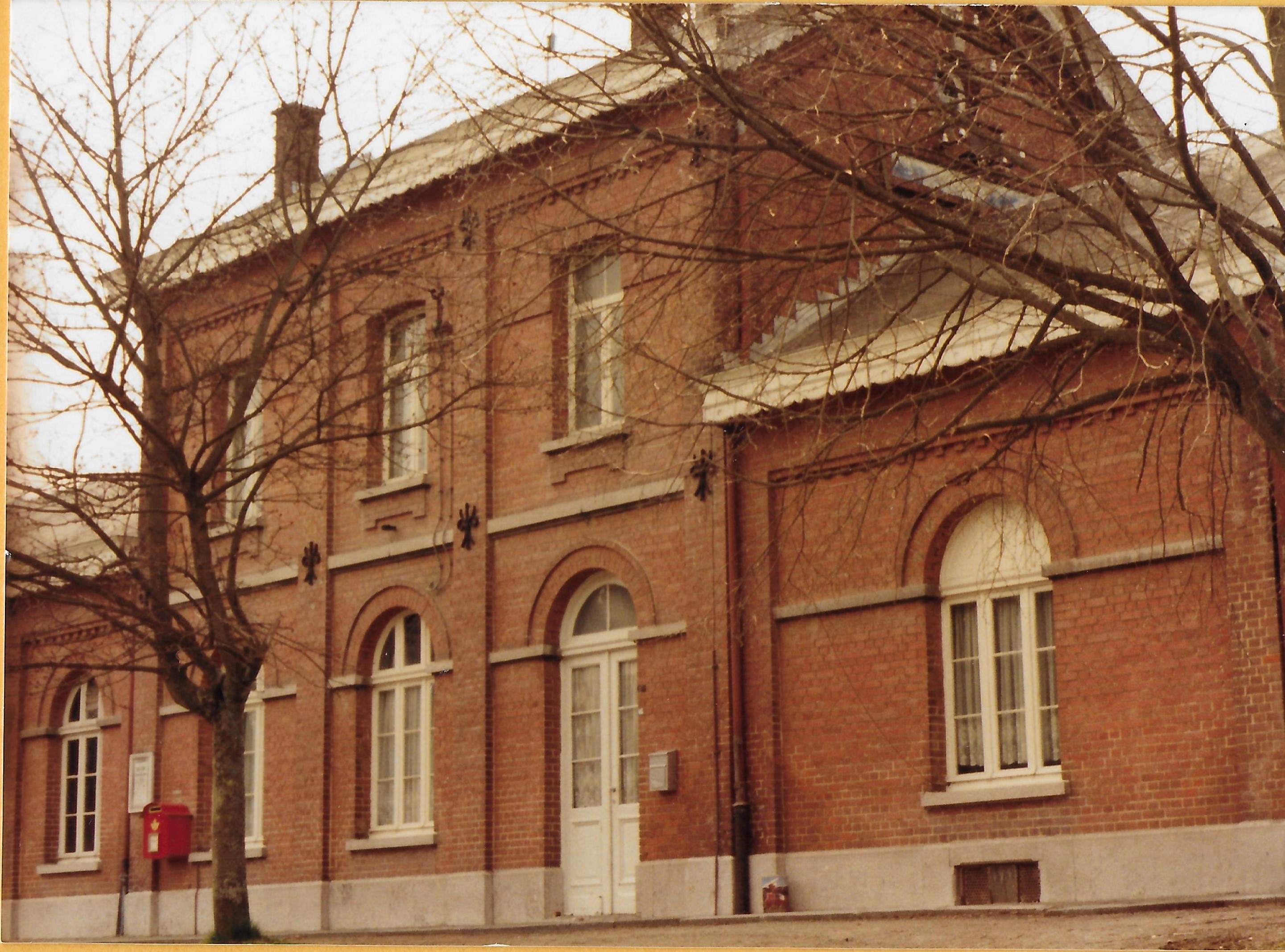

L’étonnante peinture de ces tuyaux en zinc m’est dictée par une ancienne photo où l'on devine que ce n'était pas une folie passagère, puisque prévu depuis la corniche haute !
Pour la raison déjà évoquée plus haut, les bacs à fleurs n’ont pas pu être évités. Ils seront accompagnés par des grandes ‘’potées’’ disposées sur le sol du quai (en réflexion ! … voir le post ‘’Ecartement’’ dans la section ‘’Voie’’).
Quelques valves d’affichage sont toujours présentes dans les gares bien tenues : on en fait aussi !. Il en est de même pour le panneau signalant le Bloc25.

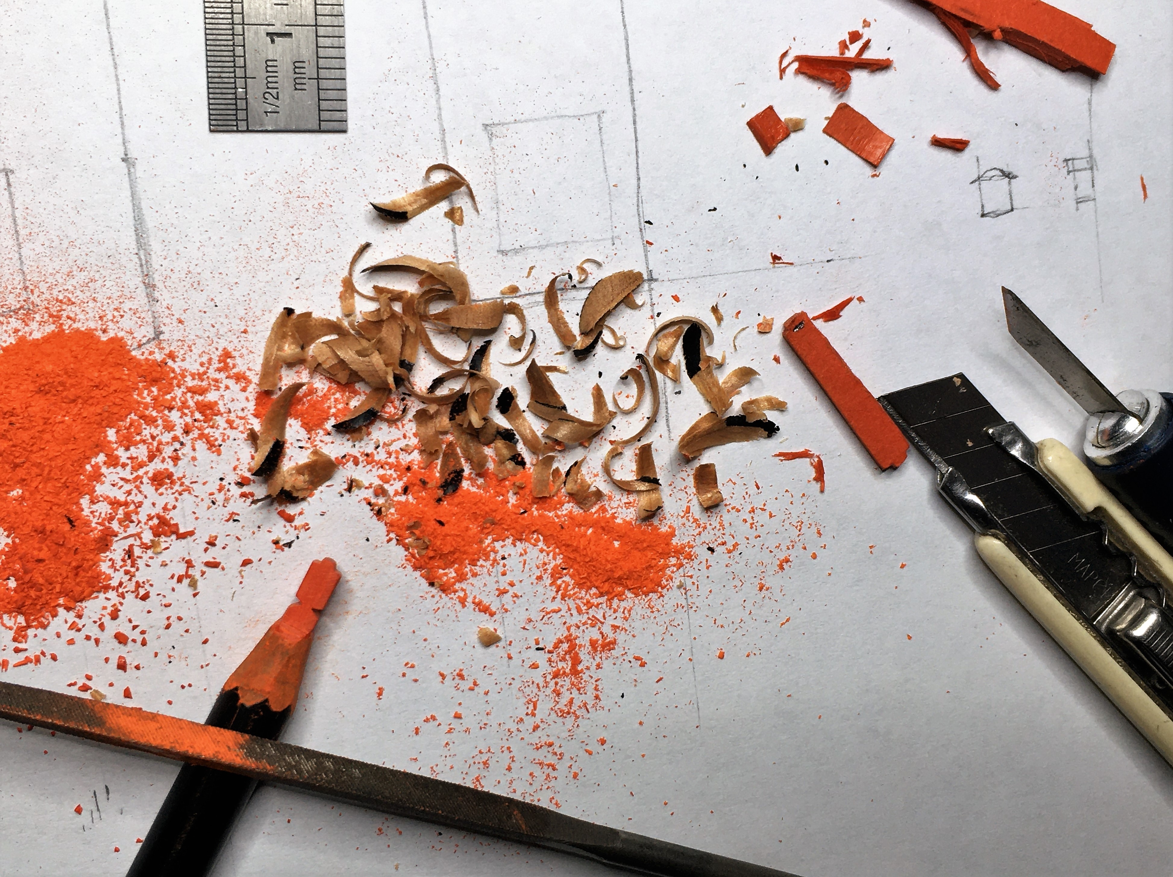

Et tant qu’on est occupé à chipoter aux détails, pourquoi oublier la boîte aux lettres ? J’avais pris un certain plaisir à sculpter le poêle de la salle des ‘’pas perdus’’ dans une mine de crayon : Bis avec un crayon rouge !!
Et deux vues générales pour terminer cet envoi.
A bientôt.
Roland.
