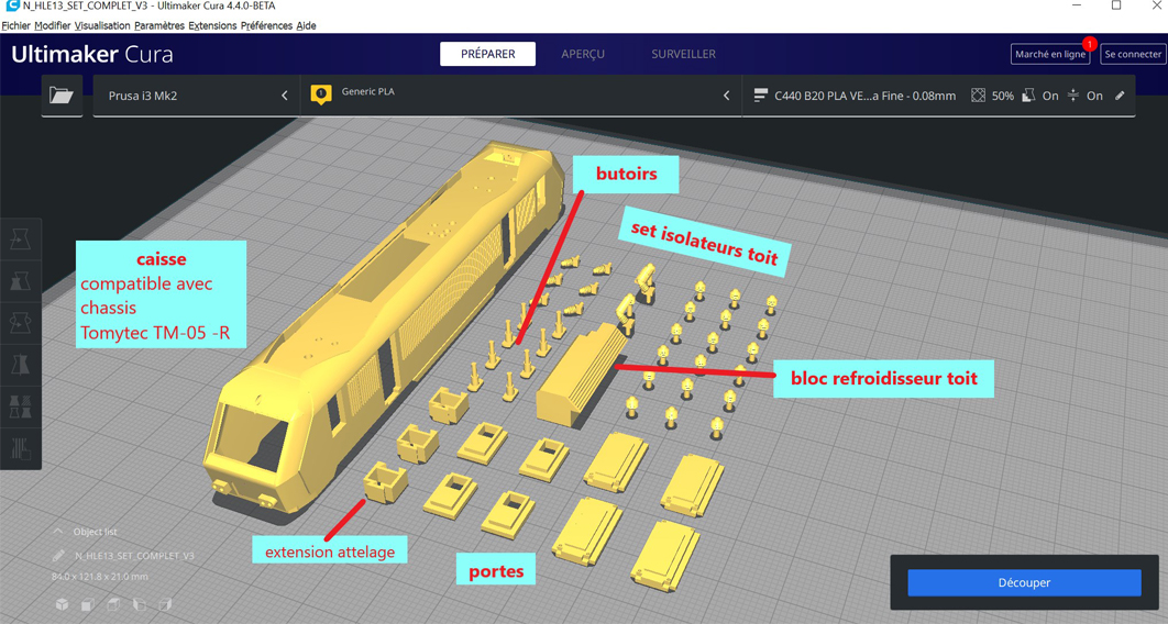

beau résultat, quel châssis peut convenir pour ce modèle?
Messages : 3630
Re: HLE type 13 SNCB
C’est le Tomytec TM-05R qui est préconisé.
Messages : 686
l’empattement des essieux me semble trop cour non?
Messages : 3630
thierry a écrit : 15 juil. 2019, 20:10 l’empattement des essieux me semble trop cour non?
Oui, mais je pense qu'il faut parfois (souvent) faire des concessions et surtout faire avec ce qu'il existe.
Personnellement dans une certaine mesure cela ne me dérange pas trop.
En effet, je pense qu'il n'existe AUCUN modèle sur le marché du N (et même du H0) conforme à la réalité.
De plus, il faut déjà que l'on connaisse par cœur les dimensions de la loco réel, prendre le modèle et à l'aide d'une latte ou un pied à coulisse prendre les mesures.
Pendant ce temps là, personne ne fera de remarque sur l'énorme crochet disgracieux mais qui est nécessaire à l'attelage des wagons.
C'est l'aspect général qui compte.
Ceci dit, grâce au Forum et les connaissances de chacun nous allons peut-être découvrir un autre châssis plus conforme à la réalité.
C'est tout ce qu'on espère :P
