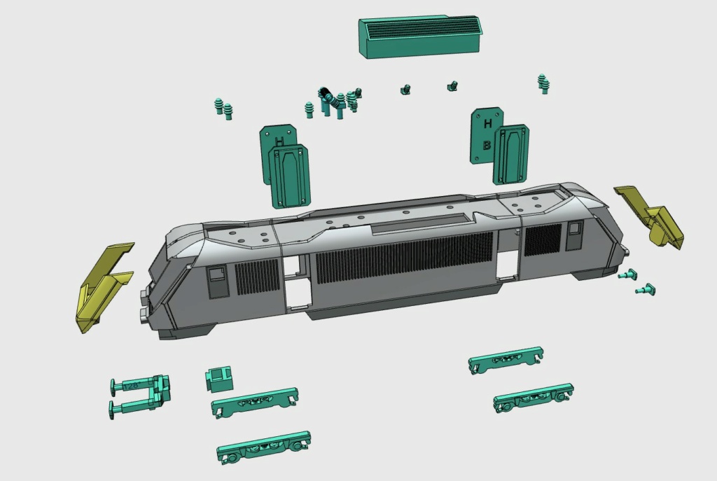

Le HLE13 existe en trois versions. Toutes ont leurs accessoires imprimés séparés ( isolateurs, portes, buttoirs, ..) pour faciliter la finition du modèle.
La caisse est prévue pour être monté sur un châssis TM07 ou TM07-R (16mm) ou TM05 ou TM05-R(14mm) :

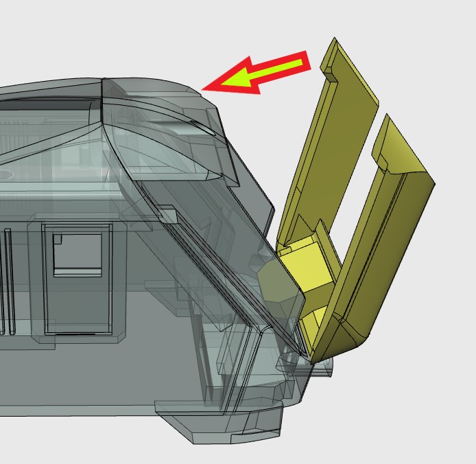

une avec la face d'about en une seule pièce
une avec le bandeau jaune séparé.
Ce bandeau séparé se monte sur la caisse par simple encliquetage. Placez le téton dans la caisse, et encliquetez le dessus en jouant sur la souplesse de la pièce .

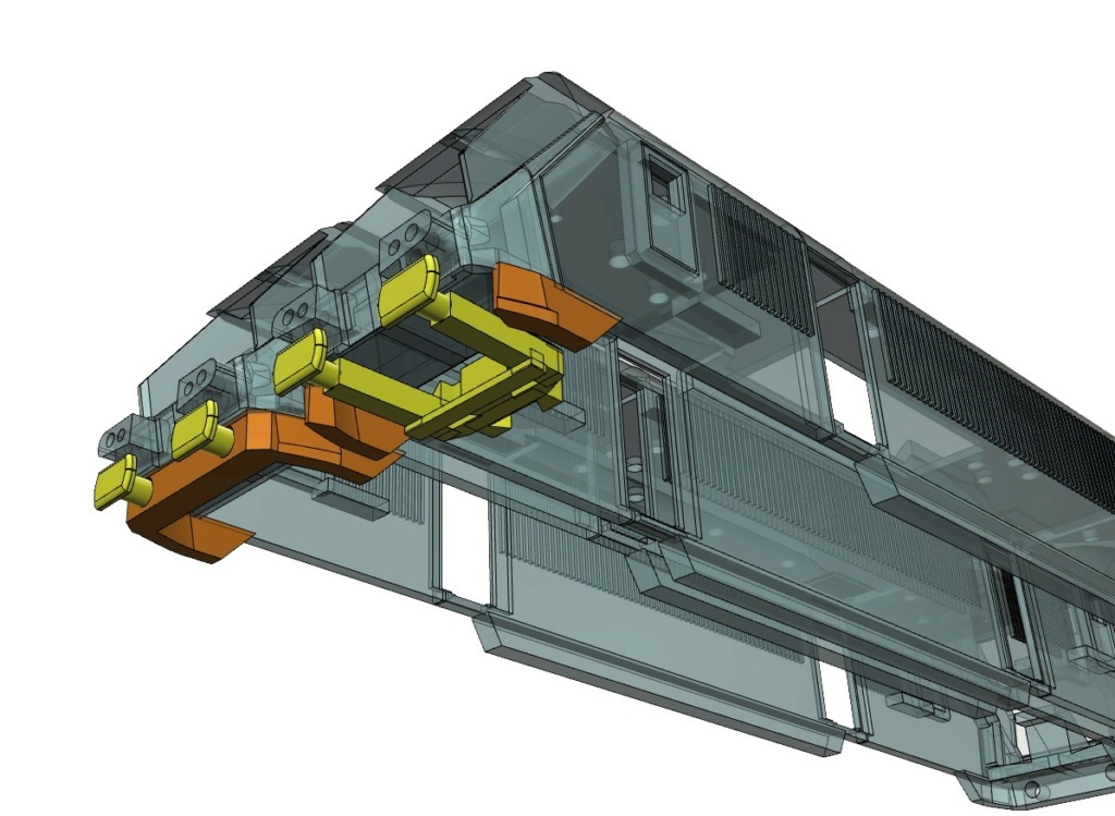

Il nous a aussi fallu accepter une concession pour les attelages. D'un coté, la jupe d'about est complète et ne pourra accepter aucun attelage. De l'autre, la jupe a été coupée pour en permettre le passage à l'aide d'une extension fournie avec la caisse :
Il se monte comme ceci :

Pour les puristes, nous avons créé une caisse et un châssis AGP spécialement adapté permettant de respecter l'aspect des jupes latérales du réel. Attention que cette caisse n'est ( fatalement :) ) pas compatible avec un TM07 ou TM05 d'origine.
Astuce : Cette dernière version AGP vous permettra d'utiliser un autre châssis moteur commercial compatible. Il vous faudra alors le démonter et le remonter sur un châssis AGP spécifique dessiné pour l'occasion. Ce concept a été imaginé par Guytoonet. Il permet de contourner le souci de disponibilité du châssis moteur prévu pour le modèle. Un tuto a été créé pour vous aider à réaliser ces opérations qui demandent du soin mais ne sont pas complexes.
Pour cette caisse HLE13 AGP, les châssis compatibles sont
* avec entr'axes roues de 16 mm : TM07, TM07-R, TM13 ou TM13-R
* avec entr'axes roues de 14mm : TM05, TM05-R, TM06, TM06-R, TM08, TM08-R, TM10, TM10-R, TM14, TM14-R, TM15, TM15-R, TM-17, TM17-R.
