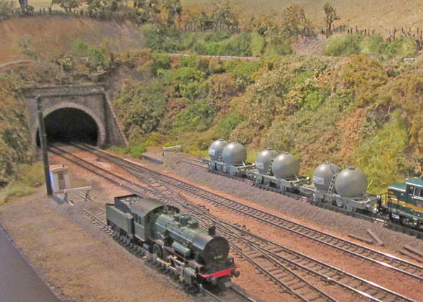

Une des premières choses qui à nos yeux était importante, c'était l'entrée de tunnel par laquelle à l'époque nos trains quittaient la scène
làààà... c'est du vintage hein. Ce devait être autour de 1988 j'ai bien failli ajouter "un bonjour de Vonêche" sur la photo...

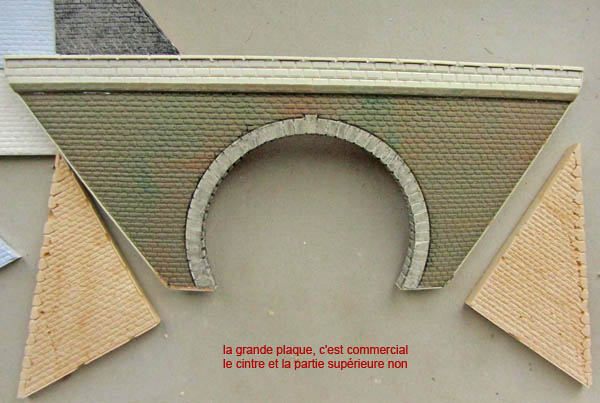

Un modèle maître a été construit selon les dimensions prises sur place. Nous avons aussi créé deux murs de soutènement triangulaires.
ce modèle a vieilli plutôt mal. Il s'est cintré.
Requiescat...
Nous en avions tiré l'empreinte à l'époque et c'est ce portail qu'on retrouve à trois endroits sur le réseau (dans la réalité les architectes de l'Athus-Meuse ne se sont pas plus foulés que nous). Des épreuves ont été tirées en plâtre. Il suffit de découper ce dont on a besoin, d'assembler et d'habiller.

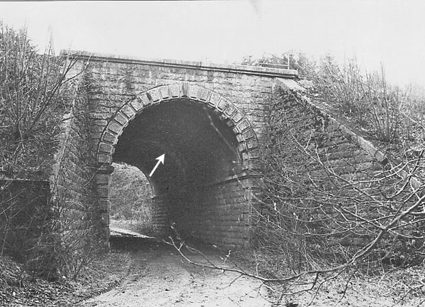

Pour ce qui est du passage inférieur (sous les voies de sortie côté Athus) il est assez particulier. En ce sens qu'il a du être remanié pendant son existence.
Le côté nord, celui que les spectateurs ne voient pas très bien doit être d'origine, il est en beaux moellons
nord copie.jpg (125.83 Kio) Consulté 9353 fois
je me suis permis d'y indiquer la ligne de changement de style de voûte. En fait il me semble que cette trace (bien plus nette en réalité) serait le parement du porche sud qui serait resté après la prolongation du passage.

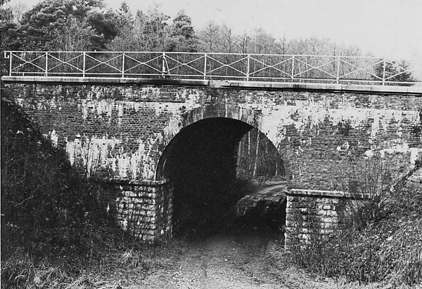

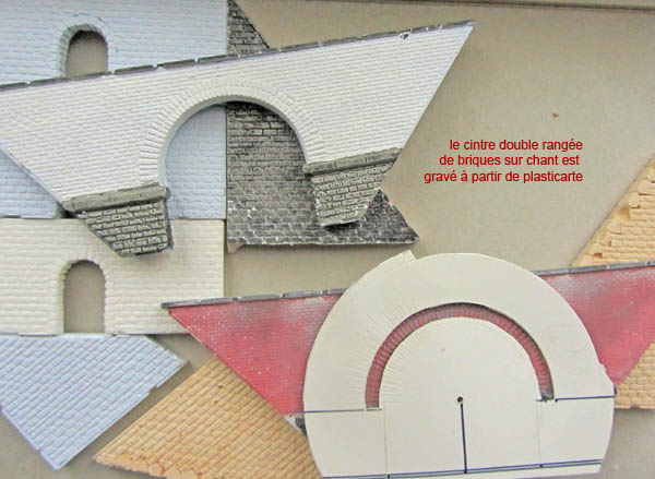

Le porche nord tout différent est en moellons dans sa partie basse et en briques au dessus. Le cintre est fait d'une double rangée de briques sur chant
comme pour l'entrée de tunnel, nous avons crée un modèle maître

sur la photo (la photo qui précède) , on voit des petits passages avec une voûte plein cintre. On en retrouve une pour le passage d'eau sur la photo composée qui suit
