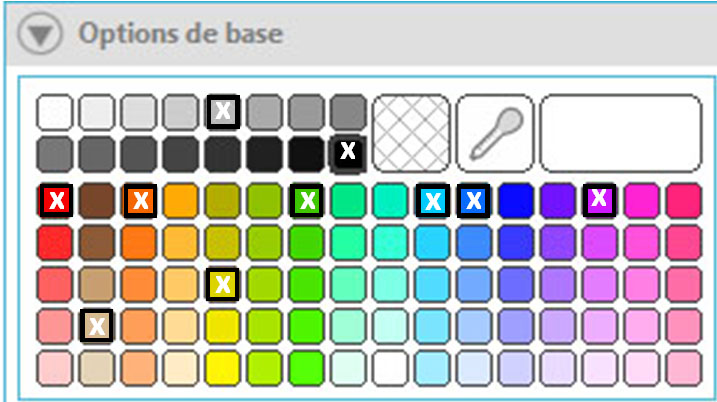

Après avoir fait quelques essais je me suis rendu compte que certaines couleurs ne ressortaient pas assez sur mes plans.
J'ai donc refait le tableau des couleurs conseillées, avec en prime la fenêtre des options de base.
Découpe
Horizontale Rouge F40000
Verticale Bleu 0A6CFF
Arrondi Noir 000000
Biais (de H en B) de G à D Orange F46600
Biais (de H en B) de D à G Vert 3FC600
Gravure
Horizontale Violet D119FF
Verticale Bleu ciel 00CBFF
Arrondi Gris BABABA
Biais (de H en B) de G à D Beige D7BA92
Biais (de H en B) de D à G Kaki DBD200
