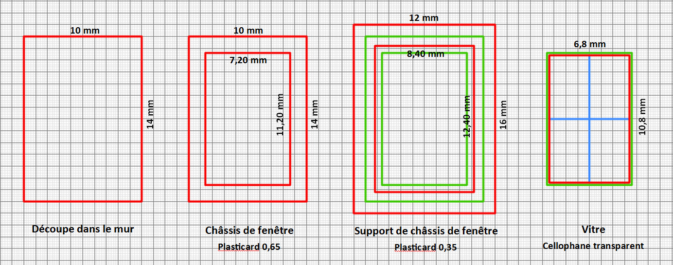

Voici un exemple de fenêtre de 10 mm de large sur 14 de haut.
Après avoir fait la découpe dans le mur, j’utilise du plasticard de 0,25 mm pour faire le châssis de la fenêtre.
Ce châssis a exactement la même dimension extérieure de la découpe du mur, tandis que pour la vitre je découpe 7,20 sur 11,20 mm.
Viens ensuite le support qui sera collé derrière le châssis (contre le mur intérieur).
Je le découpe dans plastique plus fin (0,35).
La découpe sera plus grande que l’intérieur du châssis (8,40 x 12,40 mm) et plus grande que la découpe du mur (12 x 16 mm)
Les deux seront collés bien centré.
Pour la vitre j’utilise de cellophane de 0,25 découpé 0,2 mm de moins que les dimensions intérieures du support.
Pour représenter les croisillons, je grave (1 seule passe) une croix dans le centre de ma vitre.
Puis je vais un jus de peinture à l’huile et d’essence de briquet que je passe sur l’ensemble.
Cette mixture se met dans les gravures, et j’essuie simplement les vitres avec un chiffon légèrement imbibé d’essence.
Dessin vitre Crafty 001.jpg (317.48 Kio) Consulté 7940 fois

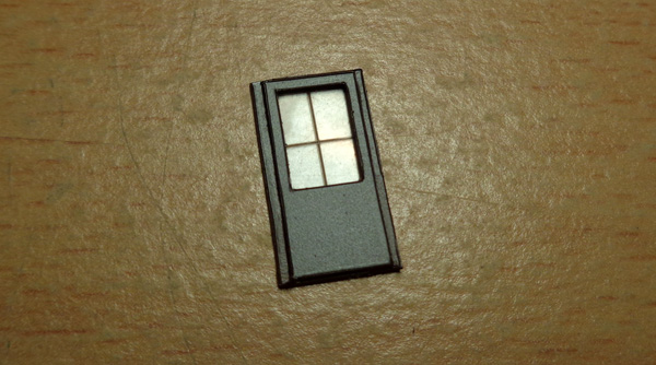

Et voilà le résultat.
Crafty Vitre maquette (1b).jpg (98.53 Kio) Consulté 7940 fois

J'ai un petit soucis : Même en sortant la lame à fond, je n'arrive pas à découper dans du 0.25. Comment fais tu pour du 0.65 ??? Utilises tu le tapis de coupe ? Et sinon, ta coupe reste bien droite ???
Merci d'avance pour tes conseils.
Messages : 3720
Re: Fenêtre de maison
OUPS !
Grosse erreur dans ma démo.
Il faut supprimer tous les 0,65 et il faut lire 0,25.
Je suis :oops: !

Messages : 3720
Voici la réponse d'André à ta question, mais dans un autre post.
Si ça passe pas dans du 0.25 c'est certainement une question de réglage.
Je coupe sans problème du 0.3 , lame sur vitesse 1, épaisseur 30 et profondeur 8, dépassement 0.1 ou 0.2 mm des traits de coupe .
Deux doubles coupes sont parfois utiles selon la marque du plasticard. Evergreen est plus tendre que Raboesh.
Le fait de "pousser" avec un cure-dents facilite le dégagement des pièces coupées.
Les plasticards texturés briques ou tuiles sont parfois plus difficiles à couper étant donné que leur surface n'est pas lisse, dans ce cas augmenter la profondeur de lame ou faire une troisième passe.
Personnellement je n'hésite pas à faire plusieurs "double coupes", et de toute façon je termine au cutter (avec chaque fois une nouvelle lame ).
