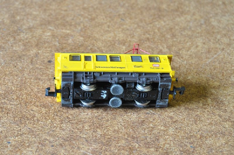

Méthode suivante, c’est la petite loco à patins rotatifs de chez Fleischmann.
Il faut voir ce que ces petits patins enlèvent sur un tour de circuit.
A nouveau, si la voie est vraiment sale, elle va s’arrêter régulièrement. Donc une loco à l’arrière qui va la pousser en cas de problème.
Net Rail Flm b.jpg (118.29 Kio) Consulté 13977 fois
Pour info, même si elle est vraiment petite, nous (mon fils) y avons installé un décodeur pour la faire rouler sur notre circuit digital.

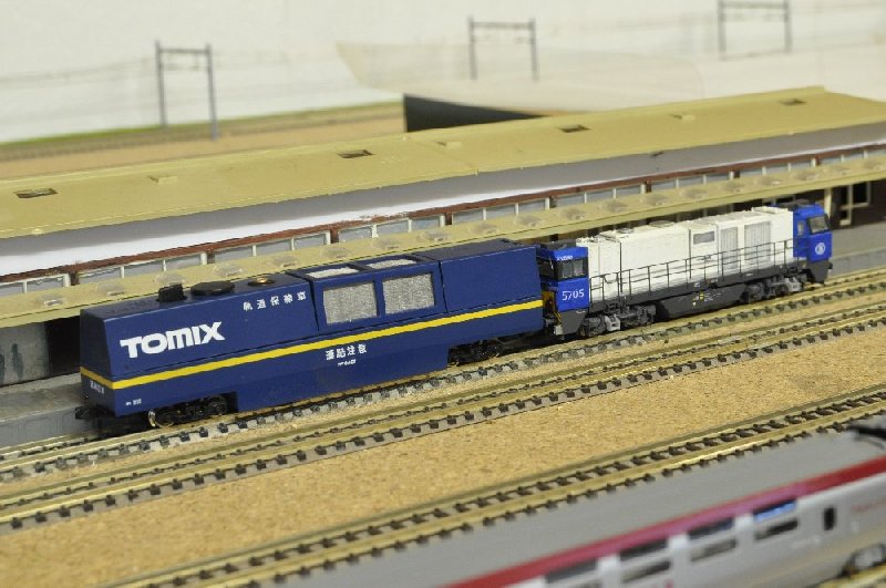

Et pour terminer, ce qui est pour moi le must, c’est le wagon Tomix.
Lui carrément : il ponce, il nettoie et il aspire.
Le wagon est muni d’un moteur. Celui-ci va actionner plusieurs possibilités.
En effet, il y a d’abord pour les voies très sales un kit de patin légèrement abrasif.
Puis après avoir « dérouillé » les rails, on change et on lui met un patin de nettoyage, qui va lustrer la zone de contact du rail. Ici aussi on peut éventuellement l’imbiber d’un produit de nettoyage.
Puis le summum de ce système, l’aspirateur.
Il va aspirer toutes les impuretés qu’il va trouver sur la voie.
La poussière environnante, mais aussi tout ce qui se détache du décor, comme le ballast, l’herbe, des petits morceaux de produit de modélisme que l’on met pour garnir notre maquette, etc….
C’est spectaculaire tout ce qu’il avale !
Tomix 001 b.jpg (89.8 Kio) Consulté 13977 fois
Ayant un circuit digital, j’ai la possibilité de régler la vitesse de son moteur. En analogique il tournera en fonction de la vitesse de la loco (c’est un peu moins efficace).
Personnellement, je le fait tourner assez fort et le fait pousser à faible vitesse par une puissante G2000 Vossloh.
Pour moi c’est le meilleur système.

Le wagon Tomix est d'une efficacité redoutable
Re: Entretien et nettoyage des voies.
jeanmarie a écrit :Le wagon Tomix est d'une efficacité redoutable
En attendant de pouvoir me le payer, j'utilise la gomme Peco ;)

Pour moi le nettoyage des voies c'est le Tomix qui l'emporte haut la main avec son mouvement tournant sur la face des voies, après ça plus rien! ;)
Tous les autres systèmes travaillent dans l'axe de la voie.... On se retrouve au final avec deux lignes bien noires sur l'outil de nettoyage et tout le reste ne sert à rien :? ...qu'ils soient tournant ou pas!

Sauf que Jacques n'est pas favorable au Tomix, son argument est que la voie est marquée par la rotation du disque abrasif.
Peut être que mes lunettes sont insuffisantes mais je n'ai pas encore constaté cette particularité.
Une chose est certaine c'est que l'aspirateur Tomix est la seule solution capable de traiter efficacement et facilement les parties cachées difficilement accessibles, surtout à cause de la caténaire. Il faut voir la quantité impressionnante de déchets collectés par cette minuscule turbine.

Jusqu'à présent je pensais avoir la solution idéale avec mes wagons de la firme Lux-Modellbau
et je n'étais pas très chaud pour la solution Tomix. Mais il est vrai que le wagon nettoyeur Lux nettoie dans le sens de la voie et non pas horizontalement comme Tomix ou Fleischmann.
Par contre, on peut associer les deux systèmes : Tomix en tête, suivi du wagon aspirateur et ramassage de particules de fer Lux-Modellbau. Le tout tracté / poussé par une loco genre BR211 TSO ou BB 675085 Infra SNCF, ça peut avoir de la gueule ... pour le prix !
A mon avis, mieux vaut poussé que tiré.
En poussant, la loco roule déjà sur des rails propres avec l'adhérence maximale.
Le Tomyx ayant déjà un certain frein.
