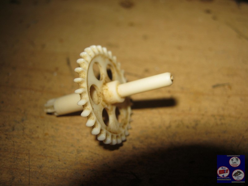

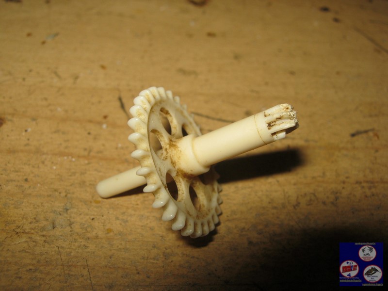

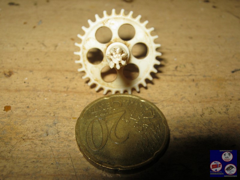

Voici des photos d'une pièce d'un accessoire pour aquarium.
Avec le temps, les dents présentes à une des extrémité de l'axe s'abîment et, par conséquent, n'entraînent plus correctement les autres pièces.
Ma question est la suivante, une telle pièce est-elle réalisable en 3D ? Et la matière employée supportera-t-elle d'être utilisée.

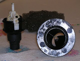

Photo de l'accessoire complet. Les dents de l'axe blanc agissent sur la couronne cranté de la grosse pièce noire à droite pour la faire tourner.

La pièce est réalisable en 3D a faire en deux morceaux . Pour la matière il y a le choix même en carbone .
Le hic faut un fichier dessin de la pièce et sauvegarder en STL . ou crée le dessin sous 1 2 3 desk pour en faire le G code .
Peut être que tu pourrais trouver le dessin tout fait de la pièce en regardant sur TRACE PARTS .

Même avis que Vogele : C'est réalisable .
Comme l'axe est prévu pour entraîner une couronne, les dents doivent correspondre parfaitement.
Dans un premier temps il faut réunir le plus possible de cotations pour dessiner en 3 D, ensuite créer un STL et lancer une simulation pour avoir une idée de prix avec différentes matières.
Je pense que de l'ABS serait suffisant et resterait d'un coût raisonnable, il ne faut pas que la pièce de réparation dépasse la valeur de l'ensemble à neuf.

désolé de ne pas répondre plus tôt, je rentre de vacances.
c'est tout à fait réalisable, même en une pièce. j'ai déjà réalisé un pignon de 38 dents en 29 mm de diamètre avec un autre accoler de 14 dent d'un pas plus important.
il faut juste (enfin c'est le plus difficile) faire un dessin de la pièce en 3D ou la scanner et retransformer le dessin, le transformer en fichier lut par le programe de l'imprimante, sur la mienne j'ai utilisé des fichier stl et obj. pour mon pignon, j'ai utilisé un dessin de pignon dans la base de donnée 123D d'ou
-j'ai extrais une dent que j'ai retravaillé pour ressembler a la pièce d'origine,
-dupliqué cette dent 38 fois
-fais un polygone de 38 faces
-collé chaque dents sur chaque faces
et voilà c'est pas très compliqué, il ne m'a fallu que 6h pour faire le dessin, et deux pièce de teste pour faire une troisième nickel.
ceci dit c'était mon premier pignon, et le début d'utilisation du programme. je pense mettre moins de temps pour le prochain pour un virtuose comme André en une heure c'est fait.
pour l'impression, la difficulté est dans le fait que la base de ta pièce est plus petites que le milieu, mais elle peut être contournée et utilisant l'option "support d'impression"
quand à la qualité de la matière, c'est difficile à jugé pour le PLA car très récent mais il est connu pour être sensible à l'humidité (j'ai plongé une pièce en PLA dans de l'eau depuis 3 semaine, et elle n'est pas encore déformée ni altérée), l'ABS lui est connu et pourrais tenir dans le temps.
