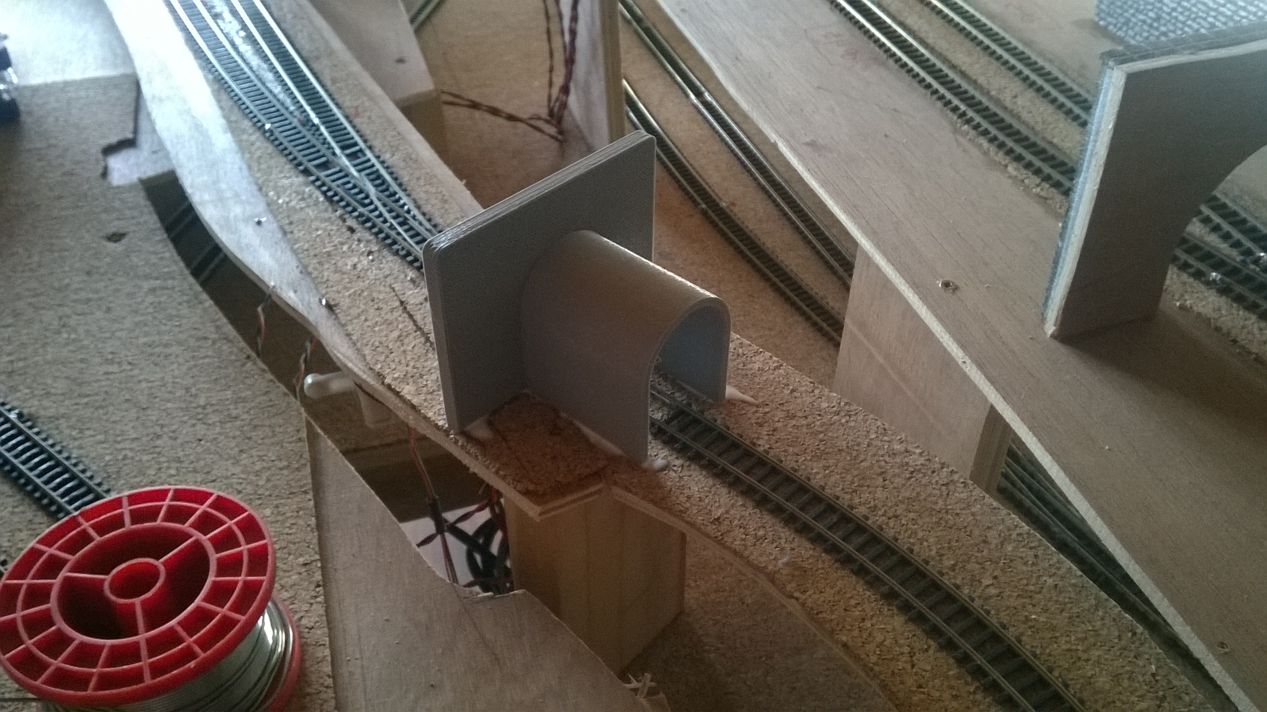

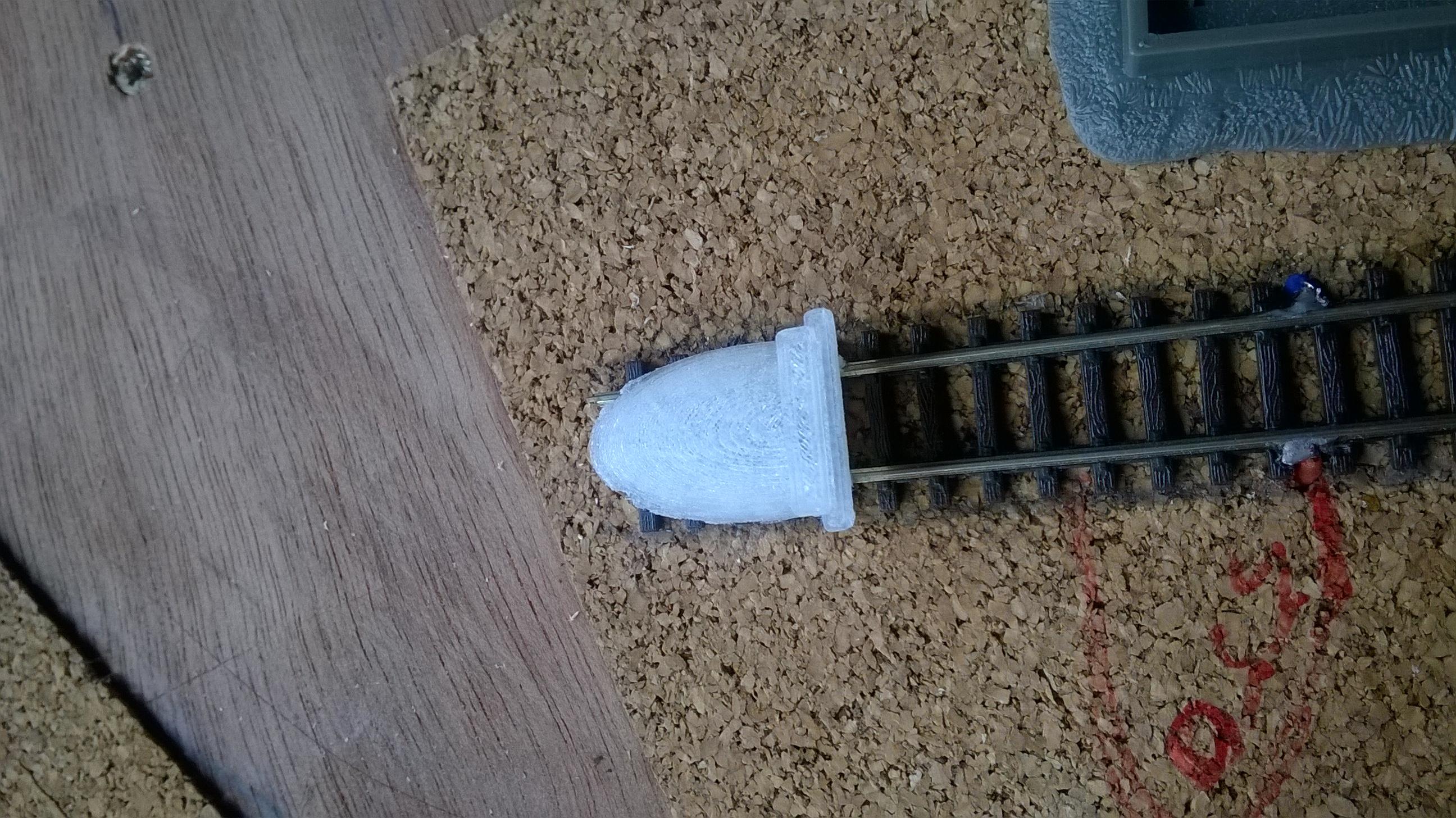

thierry a écrit : la deuxième ce que j'ai obtenu.
faut que je revois un peu mon dessin.
Il faut scrupuleusement respecter les épaisseurs minimales , ici dans le cas du PLA elle est de 1m/m pour ce qui est des parois .
Pour ce qui est de la finition, il suffit parfois de positionner l'objet différemment pour que la tête travaille d'une autre façon et obtenir une autre finition.
Patience, le résultat viendra avec le temps et la correction de tes erreurs.

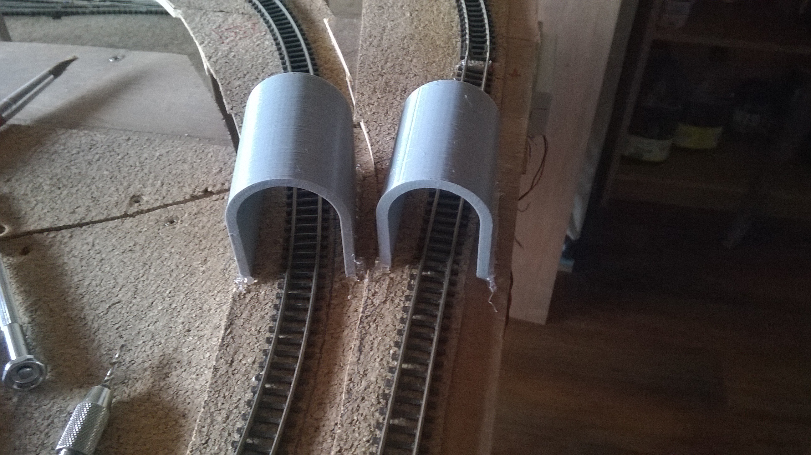

en ce qui concerne la pièce ratée, c'était juste un teste pour voir surtout comment elle se comporte pour les trous et rainures. c'est vraiment pas génial, ça bave beaucoup, il faut repasser avec une mèche. mais ça permet de centrer la mèche au 10ème près.
merci du coup de pouce.

Parfois il faut orienté la pièce différemment de façon a avoir le moins possible de vide sous la pièce au départ .
Puis tu peut ajouter de support qui s'enlève facilement une fois la pièce fini .Un petit coup de cuter ou lime et le tour est jouer .

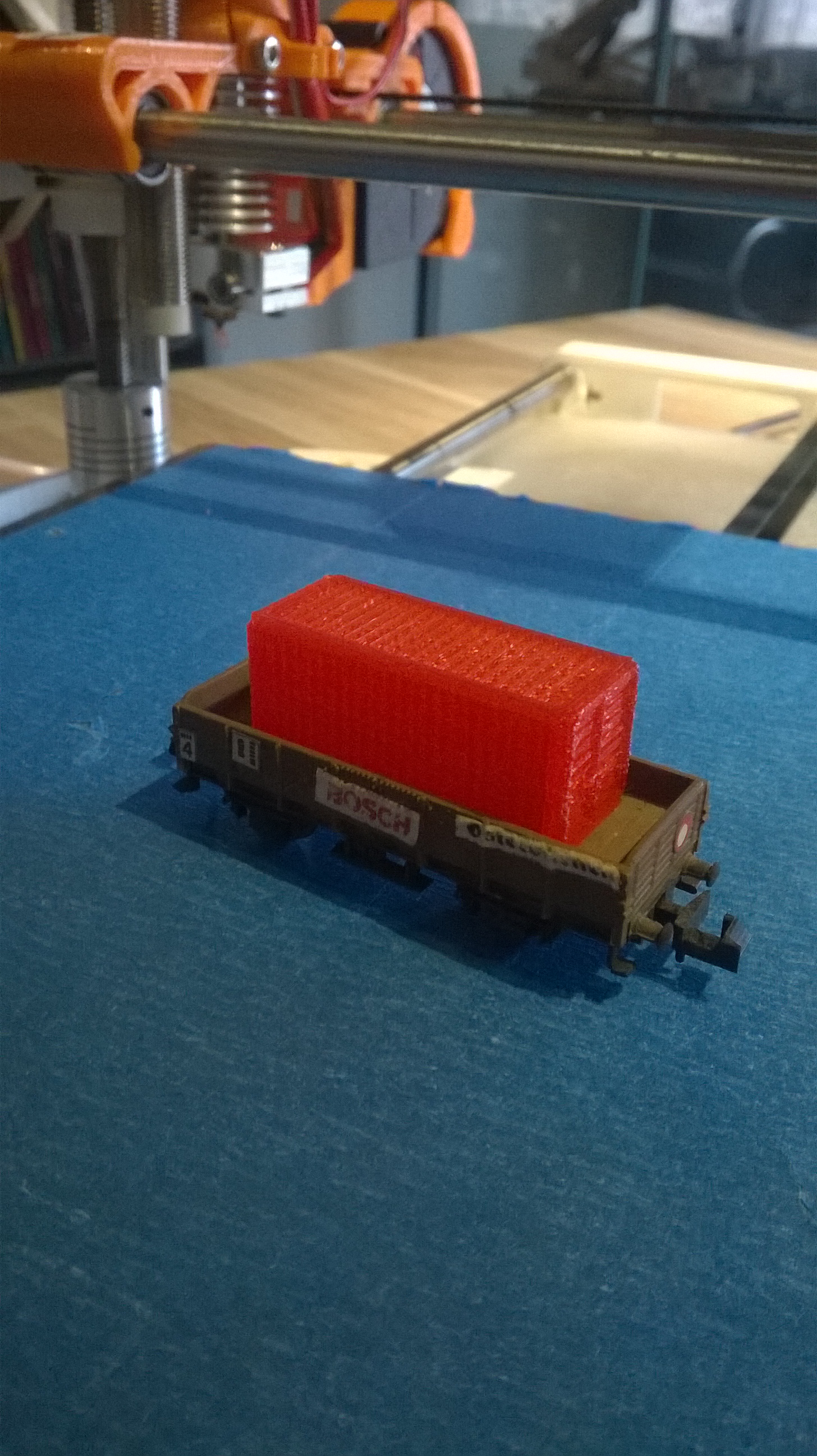

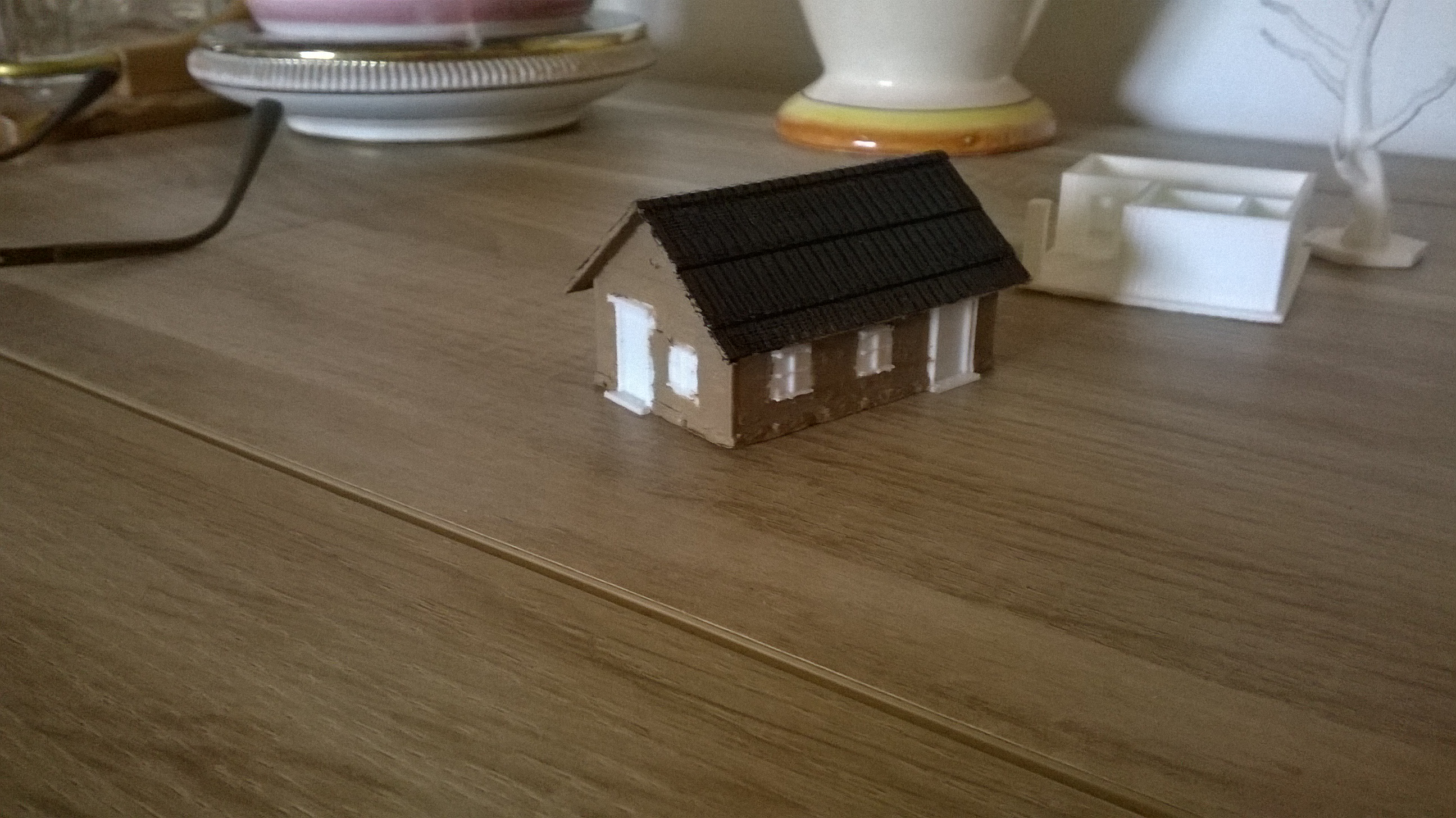

voila quelques pièces faite avec la machine .
