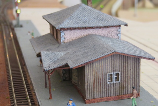

Le club de l'AMFB dont je fais partie m'avait demandé de construire la gare de Massbach en vue de nos journées portes ouvertes des 19 et 20 août derniers.
C'est le modèle 14140 distribué par MBZ Modell Bahn Zubehör www.mbz-katalog.de
Il s'agit de maquette en carton découpé au laser. C'est une matière très agréable à travailler mais excessivement fragile. Comme ce sont de fines feuilles de papier superposées, au moindre toucher, celles-ci se détachent. Un autre "défaut", les poteaux de soutien de l'auvent sont en carton. Ils se tordent vu leur faible épaisseur. J'aurais du les remplacer par du plasticard mais le temps m'a manqué. Il faut impérativement la traiter avec un primer vendu par la firme. Le montage se fait à la colle à bois diluée 50/50. J'ai peint le modèle avec de la peinture à l'huile diluable à l'eau mélangée avec le thinner Artisan de chez Winsor et Newton. Vu la fragilité de la maquette, cela m'a pris beaucoup de temps. Mais je trouve que cela change des modèles que l'on voit habituellement sur les réseaux.

Pas mal du tout !
Très beau rendu et la peinture, je trouve, est bien réussie.
Bravo Luc.

Pour avoir assisté à une partie du montage (assez délicat), le résultat n'est pas mal du tout.
Je pense que pour ce genre de montage il faut un peu d'habitude.
J'en ai vu à l'expo près de Utrecht, c'était tout simplement fabuleux.

Merci pour vos compliments. Cela me motive encore plus pour avancer dans le N et en faire la promotion.
Re: La gare de Massbach
C'est vrai que c'est très beau. Ca fait penser à une gare ardennaise.

Très jolie gare, Luc , le rendu est franchement bien !

Tout simplement superbe cette petite gare j'aime beaucoup
