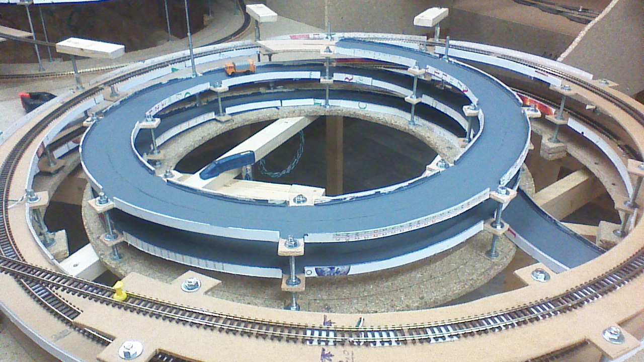

Donc en ce début d'année les travaux ont repris après la phase de montage à blanc voici le début de la phase finale de la spire de la voie unique les cantons sont soudés tester , au centre de celle ci la spire du car système voici en image
Cela avance doucement mais surement . Lorsque cette partie sera fini (la plus complexe je dirais) la pose de celui ci sera pratiquement achevé il passera devant la gare et huis cms plus haut l'autre voie passera dans la ville
À très bientôt ;)

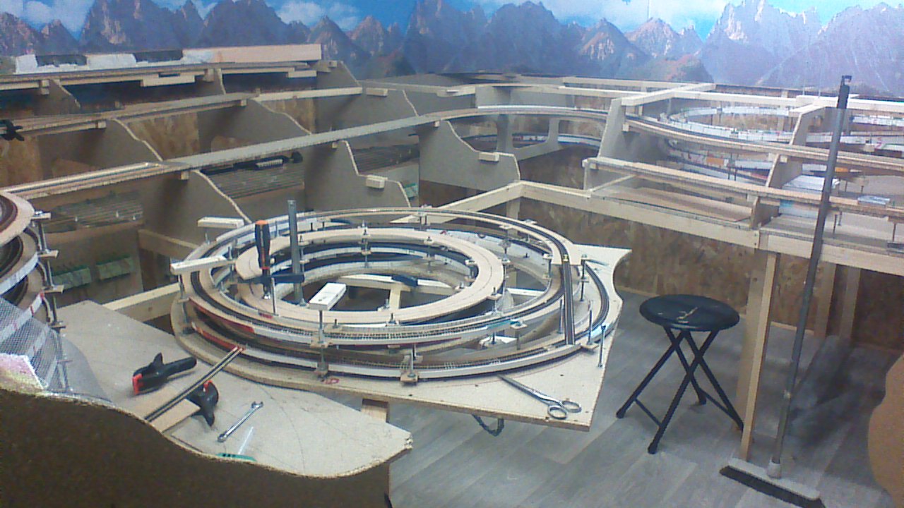

C'est toujours un plaisir de voir une mise a jour de l'histoir des traveaux de ton réseau. C'est un constrcution impessionant, mais ne perd pas de vue l'acces au voies une fois que toute est couvert avec paysage. L'acces par endesous me semble a devenir difficile, non?
Messages : 677
Re: l'edleweiss by tazoonzet
Michel
Tu as raison de te poser la question concernant l'accès, mais cette partie est en faite mobile pour le moment je l'aie poser sur le bord du réseau pour la fabrication voir plus la photo ce sera son emplacement final
Cela me sert de plan de travail
