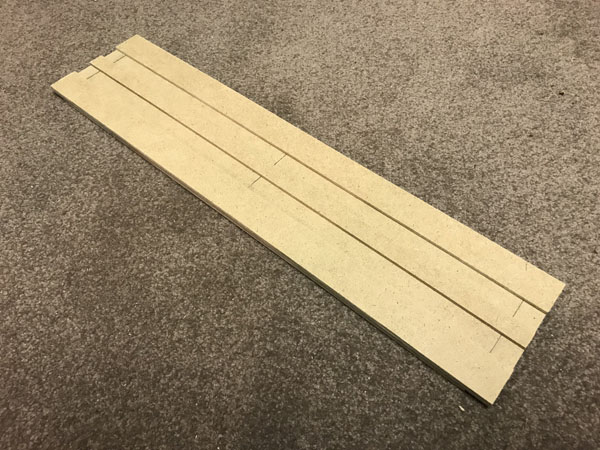

On commence par le tablier.
Faire un plan sommaire, c’est-à-dire longueur et largeur (1 ou 2 voies)

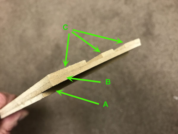

Le tablier est constitué de deux planchettes (A et B).
La B est 1,5 cm plus longue de chaque côté afin de prendre place sur la culée.
Afin de rigidifier l’ensemble, mais aussi guider les rails, 3 languettes (C) sont collées au-dessus.
On distingue bien les emplacements où vont venir les rails.

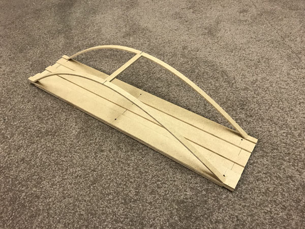

Puis à l’aide de ma scie circulaire Proxxon, je coupe des longueurs de MDF de 0,8 mm de large.
Elles vont servir pour fabriquer l’arc et les haubans.
Un petit morceau est collé aux 4 coins.
Ils serviront à tenir l’arc qui est bandé de façon à avoir une hauteur qui convient pour le passage du train.

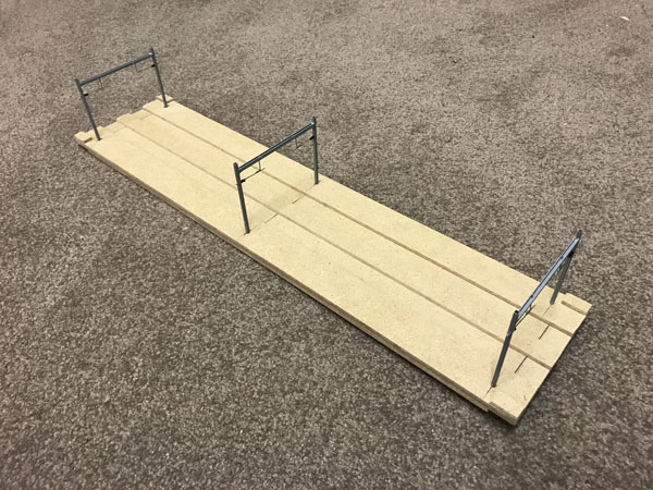

Avant de commencer le placement de l’arc, je fore les trous qui vont recevoir les mats des caténaires.
Chez moi je l’ai arqué assez haut de façon à pouvoir placer les mats des caténaires.
Une fois les deux arcs bien fixés, je découpe et colle au fur et à mesure les haubans.
Voilà mon viaduc terminé.
Quelques retouches de pâte à bois, puis une couche de peinture de fond sera appliquée (en plusieurs fois) et pour terminer sa couleur définitive

Quelle est l' origine de cette caténaire?
Dans mon cas j'ai dû la réaliser entièrement

Réponse à Jean-Marie. Tout est bien expliqué dans le sujet de JePe sur notre forum "caténaires N 160".
