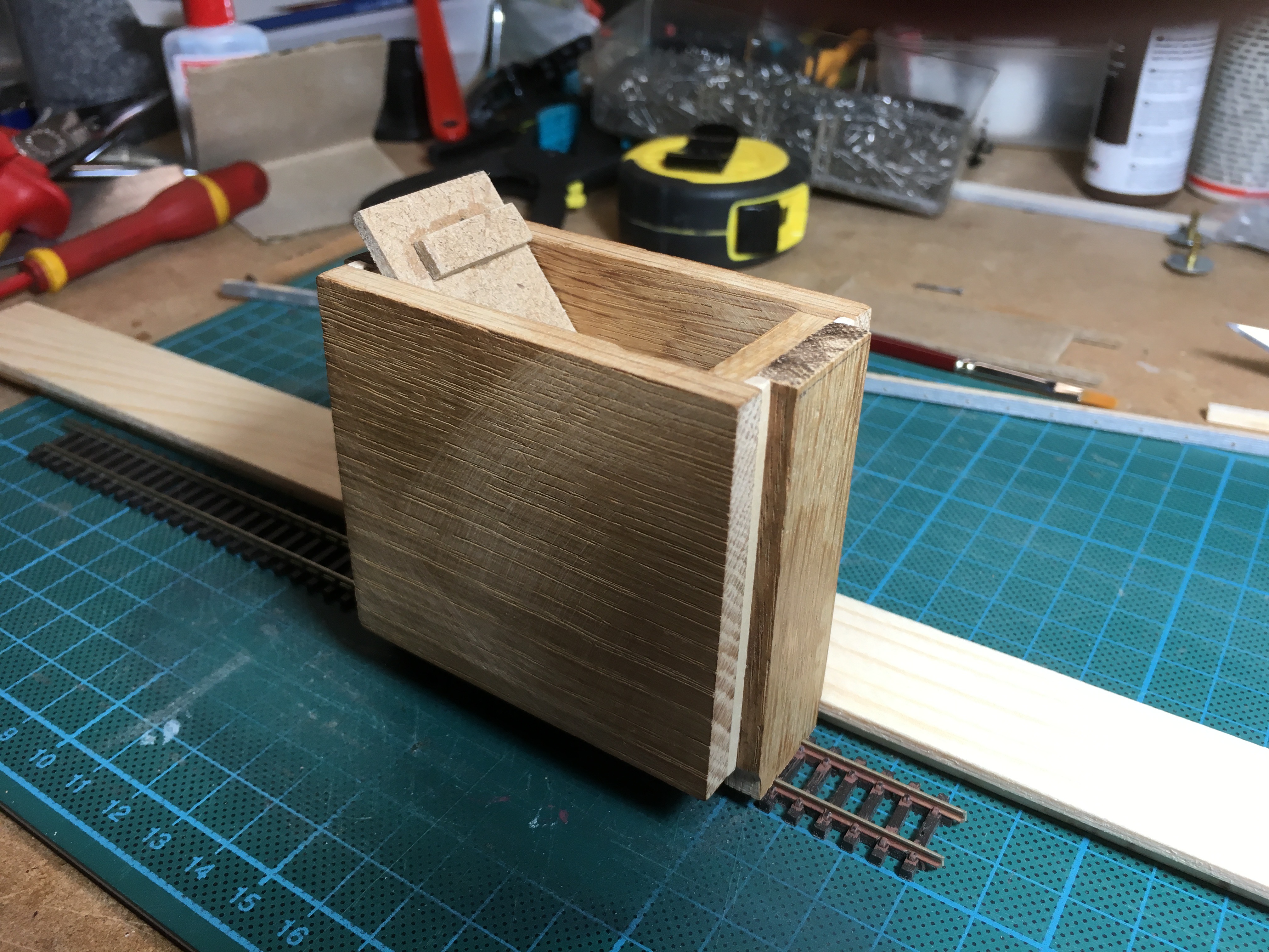

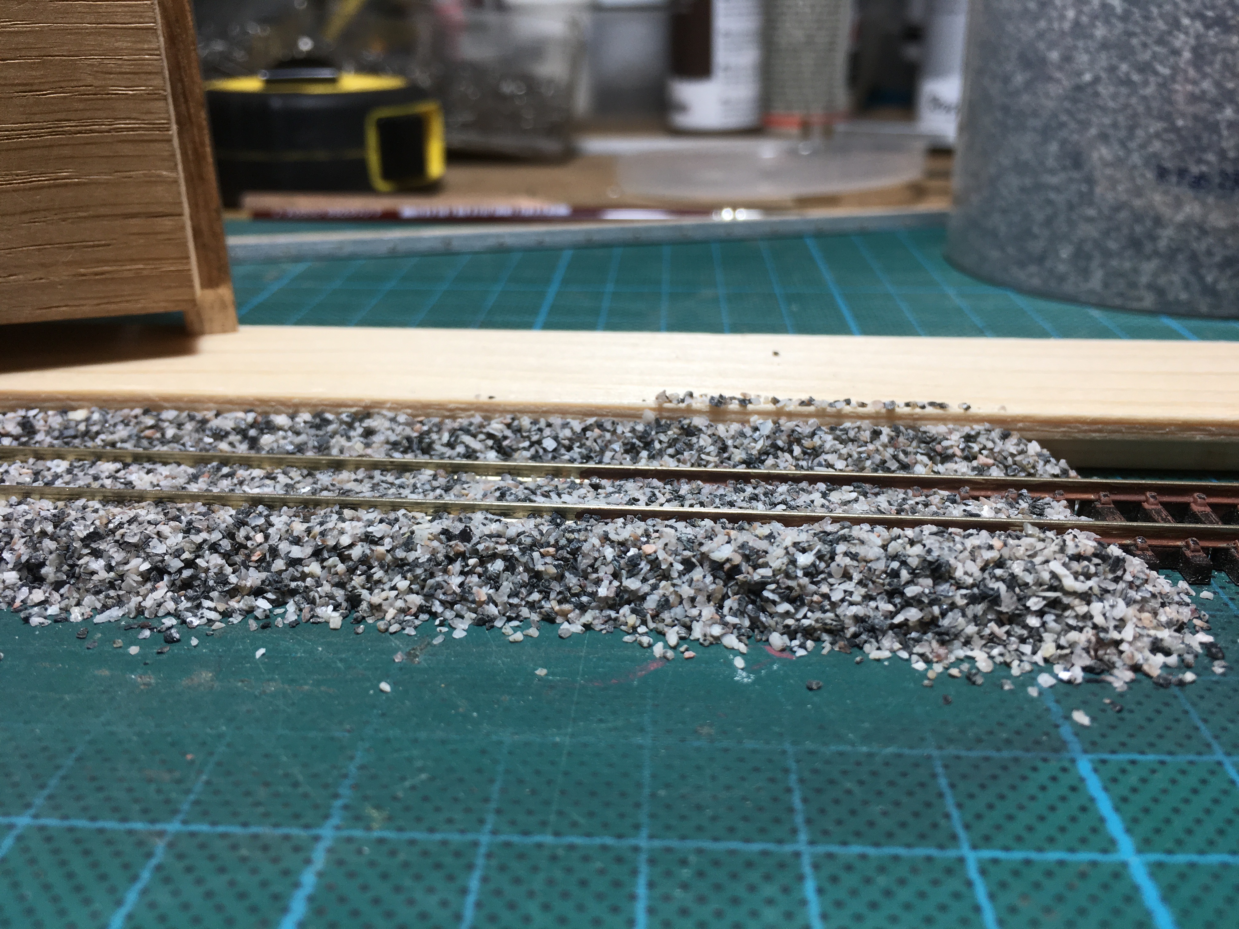

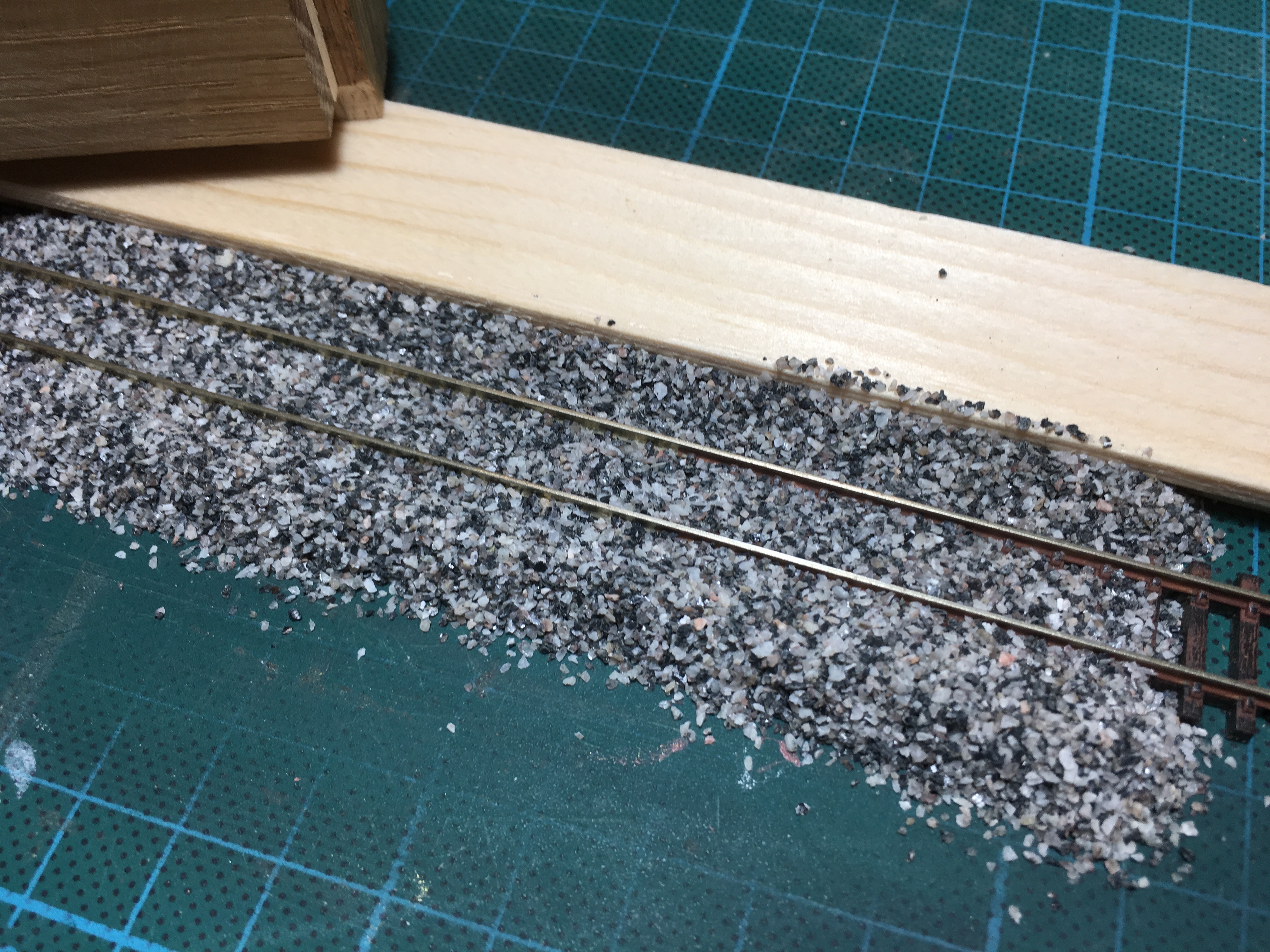

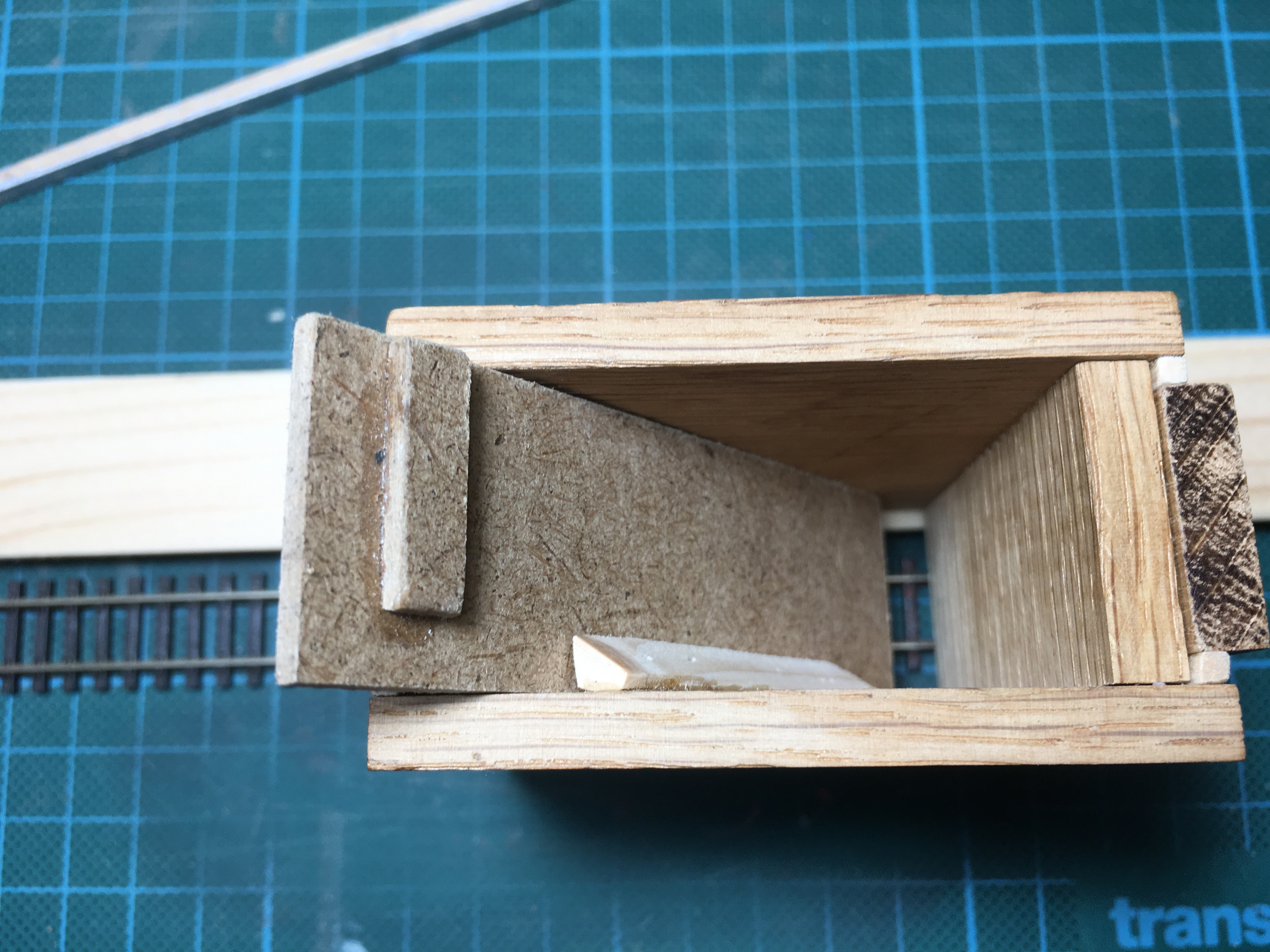

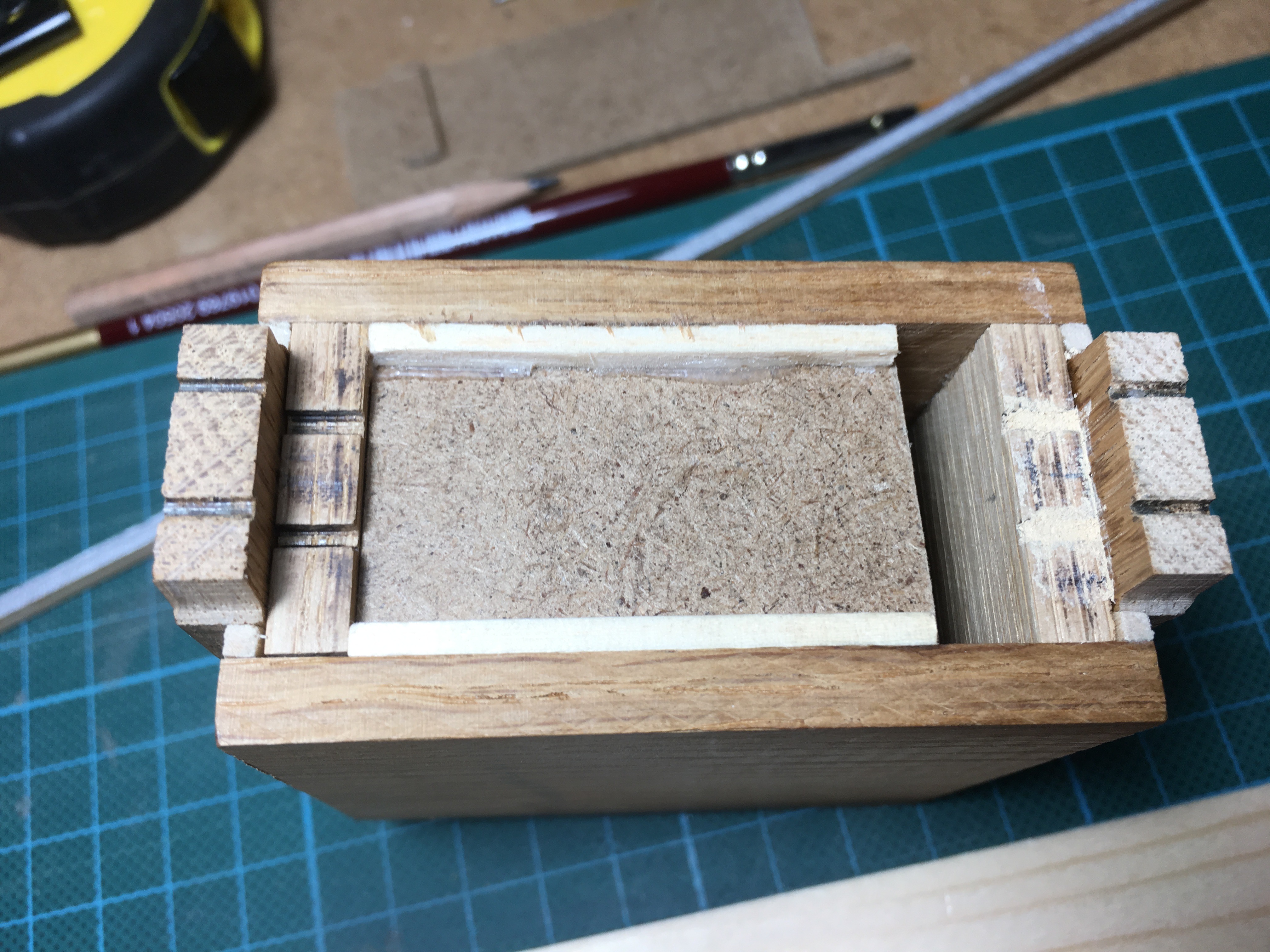

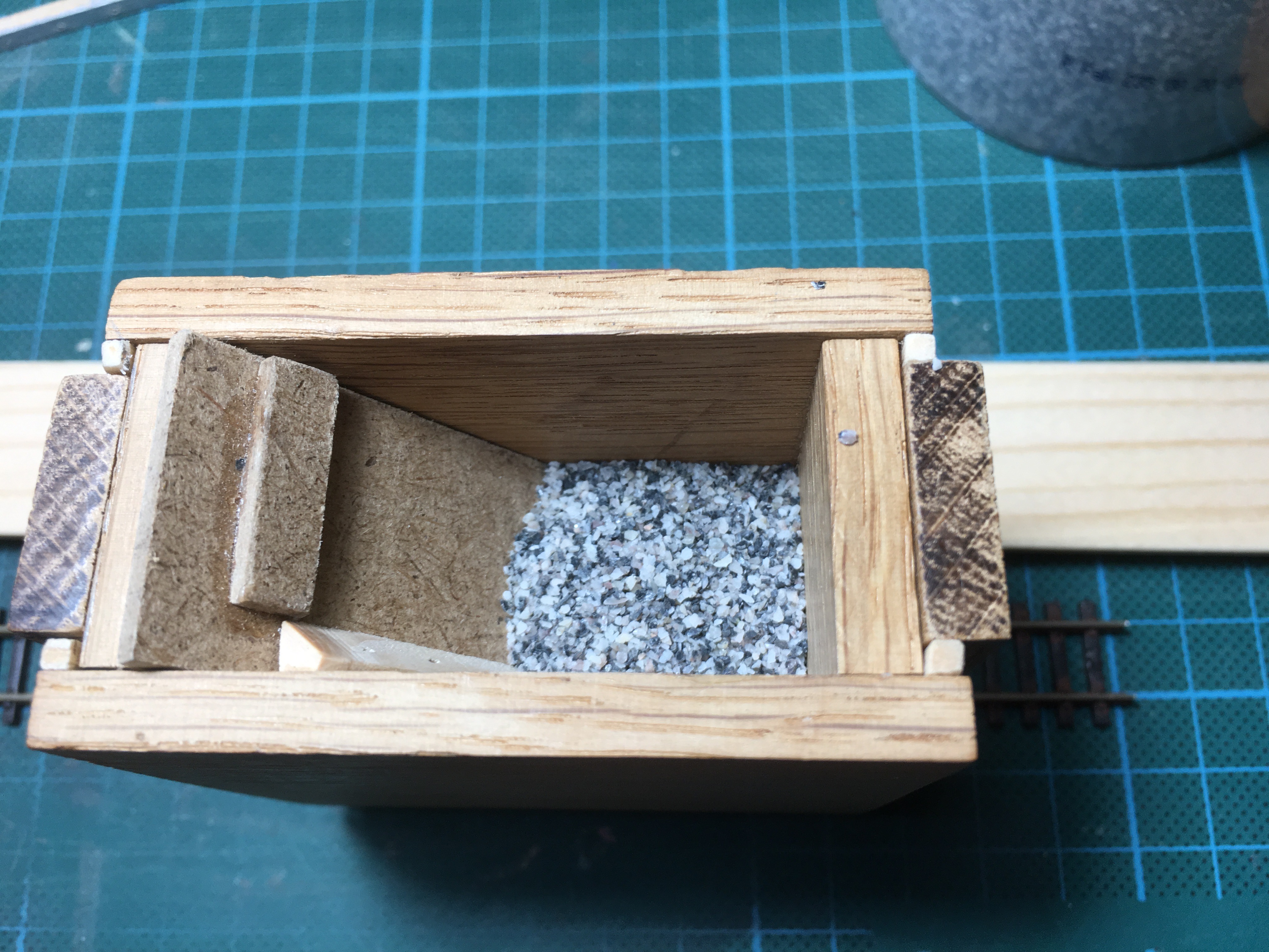

j'ai fabriqué un système permettant de poser le ballast sur les voies. Mes quais étant déjà fixés, j'ai été contraint de le modifier quelque peu pour qu'il puisse être utilisé partout.
J'ai des petites corrections à faire, car je trouve que l'entre deux voies est un peu trop chargée. Pour cela, je vais devoir trouver une astuce pour réduire l'ouverture.
Quelques photos...
Quelques photos...

Bonjour Didiguy,
De l'avoir vu de visu, c'est très proprement construit et en chêne qui plus est !
Avec de petites améliorations supplémentaires dont nous avons déjà parlées, tu pourras faire concurrence à Proses...

Tout comme didiguy j'avais fabriqué en carte de plastique le même outil de ballastage des voies.
Finalement j'utilise un verseur de sucre cristalisé que j'ai trafiqué un peu, ce qui me permet de bien verser la bonne quantité de ballast.
Puis à l'aide d'un pinceau à poils très doux je peux l'étaler pour que l'on voit apparaître les traverses du rail, et balayer sur le côte le résidu que je récupère.
Cette dernière opération peut convenir également à notre ami didiguy.

j'ai effectivement amélioré le système pour les traverses en plaçant une sorte de mini palette qui frottera les traverses et donc retirera le surplus. Le ballast m'a été conseillé par Philippe et pour avoir un peu de visuel, je n'ai pas choisi la "poudre de ballast" mais bien du ballast à l'échelle 1/144.
J'avais une contrainte, les quais étant déjà fixés, il me fallait que l'outil passe au dessus sans poser de ballast (avec l'outil de Prose, cela ne peut pas passer) et cela fonctionne parfaitement.
Je ferai une ou deux photos pour le résultat.
