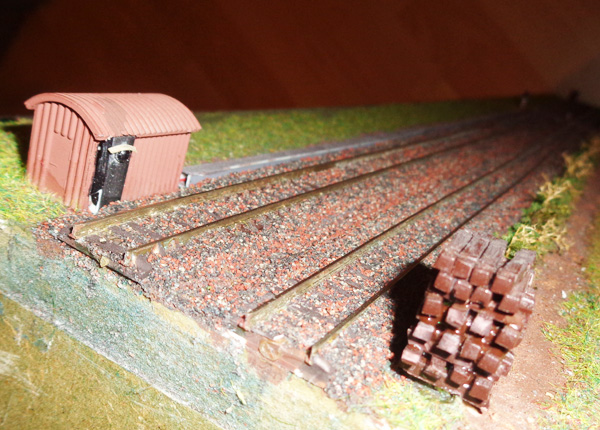

Nous avions placé les détecteur au gauche et à droite de la voie.
Led de passage b.jpg (154.02 Kio) Consulté 26927 fois
C'est peut être là le problème :roll: .
Dirkh
Comment places tu les leds ?
