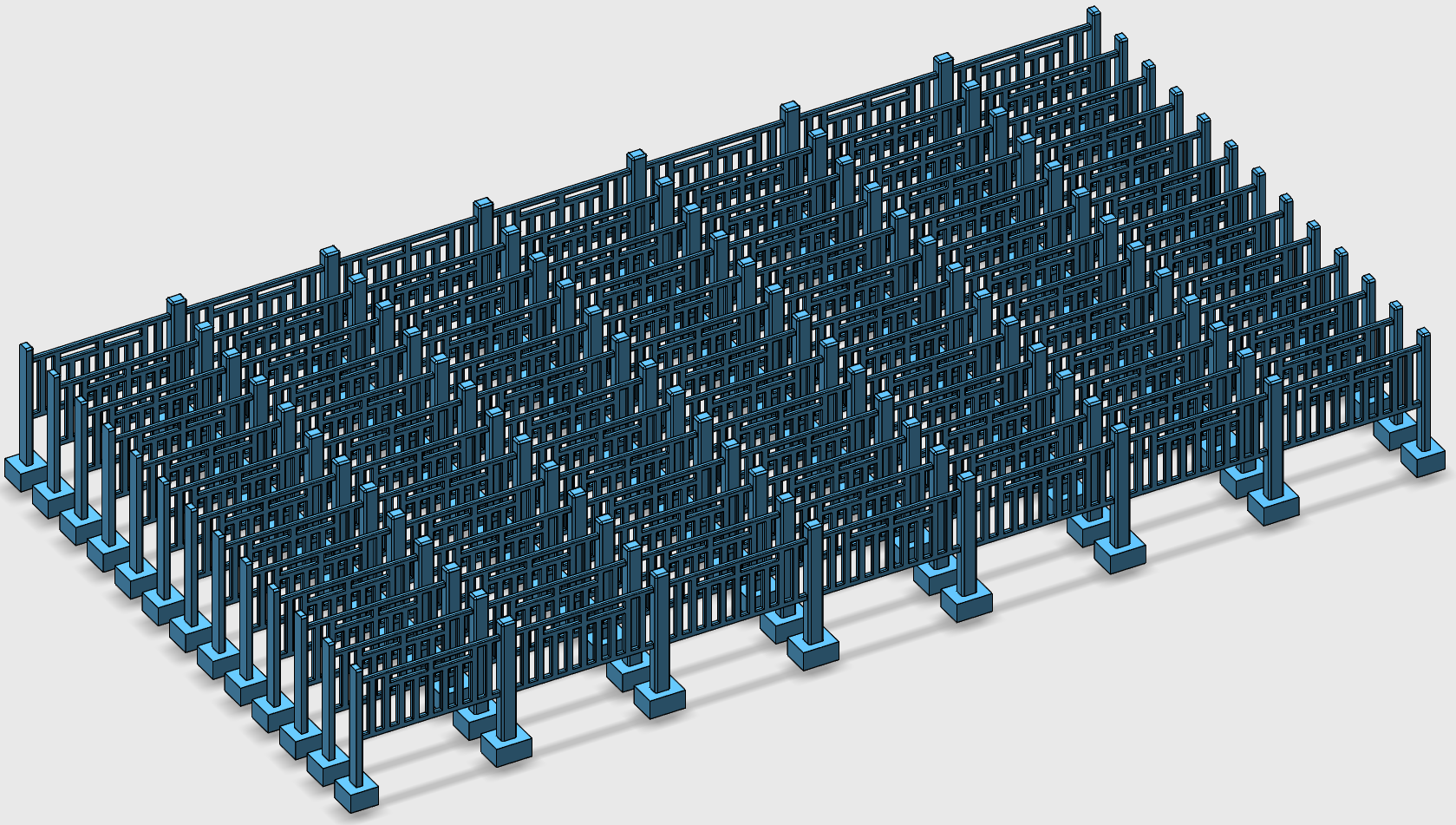

Salut,
c'est tout à fait réalisable, voici une image du fichier stl d'une plaque de barrière ciment type français.
Les gros pieds sont des points d'attache pour l'impression et sont évidemment à éliminer.
Imprimés en résine blanche avec une photon, la plaque fait 13 barrières de 11 cm soit ~ 1,30 m par plaque.
J'en imprime régulièrement pour le club (AMFB) pour un coût de 20€ la plaque.
Ton modèle est très esthétique et ayant toutes les cotes, pas super compliqué à modéliser.
Je peux me lancer là-dessus, mais pas avant fin août, préparation de la PO de l'AMFB (24-25 août) et actuellement plusieurs projets à finir pour cette date.
Pour ceux qui seraient intéressés, le fichier stl est disponible sur simple demande ainsi que le fichier de conception réalisé sous Autodesk 123Design (que je n'utilise plus, je suis passé à Fusion 360)
Olivier
