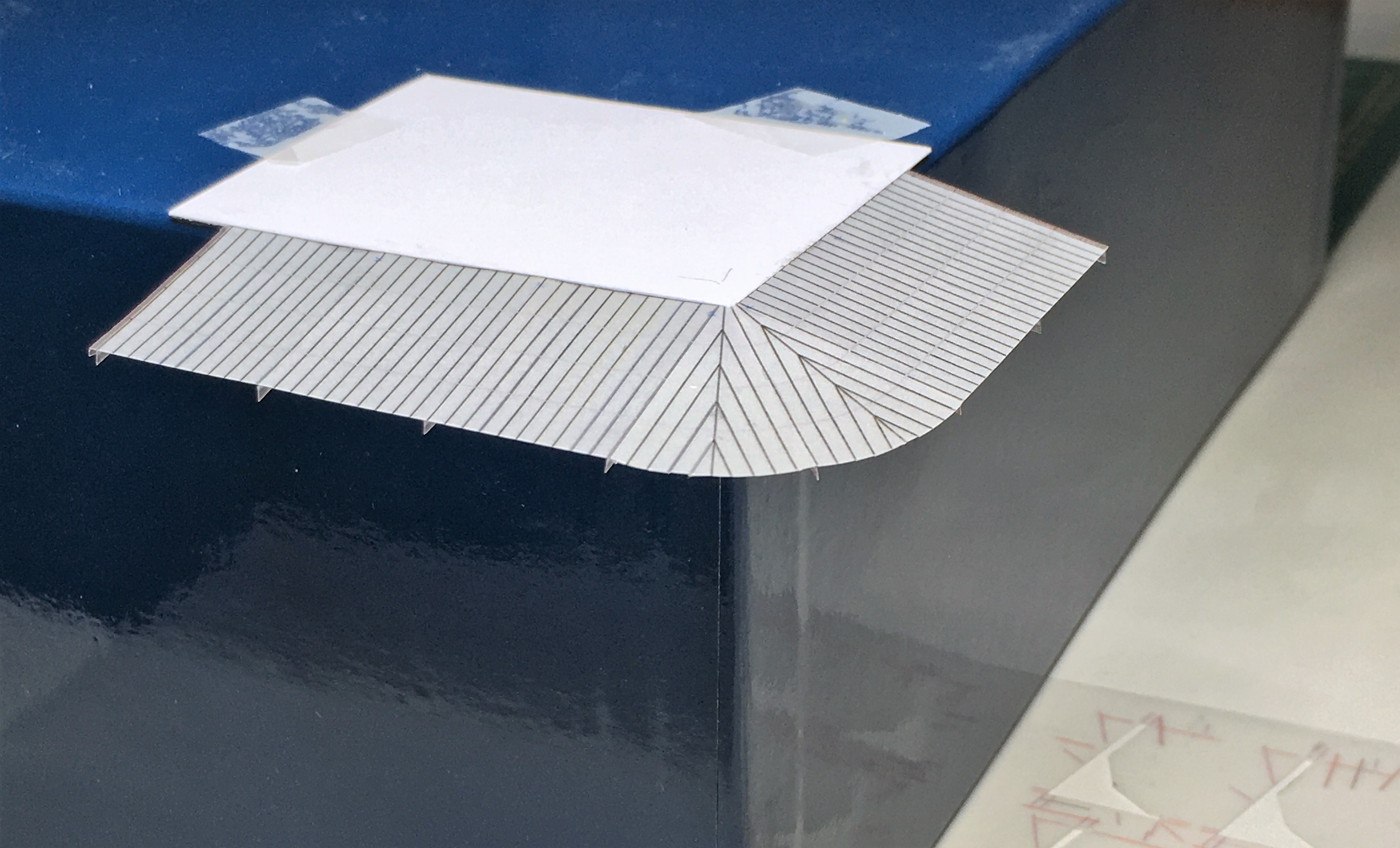

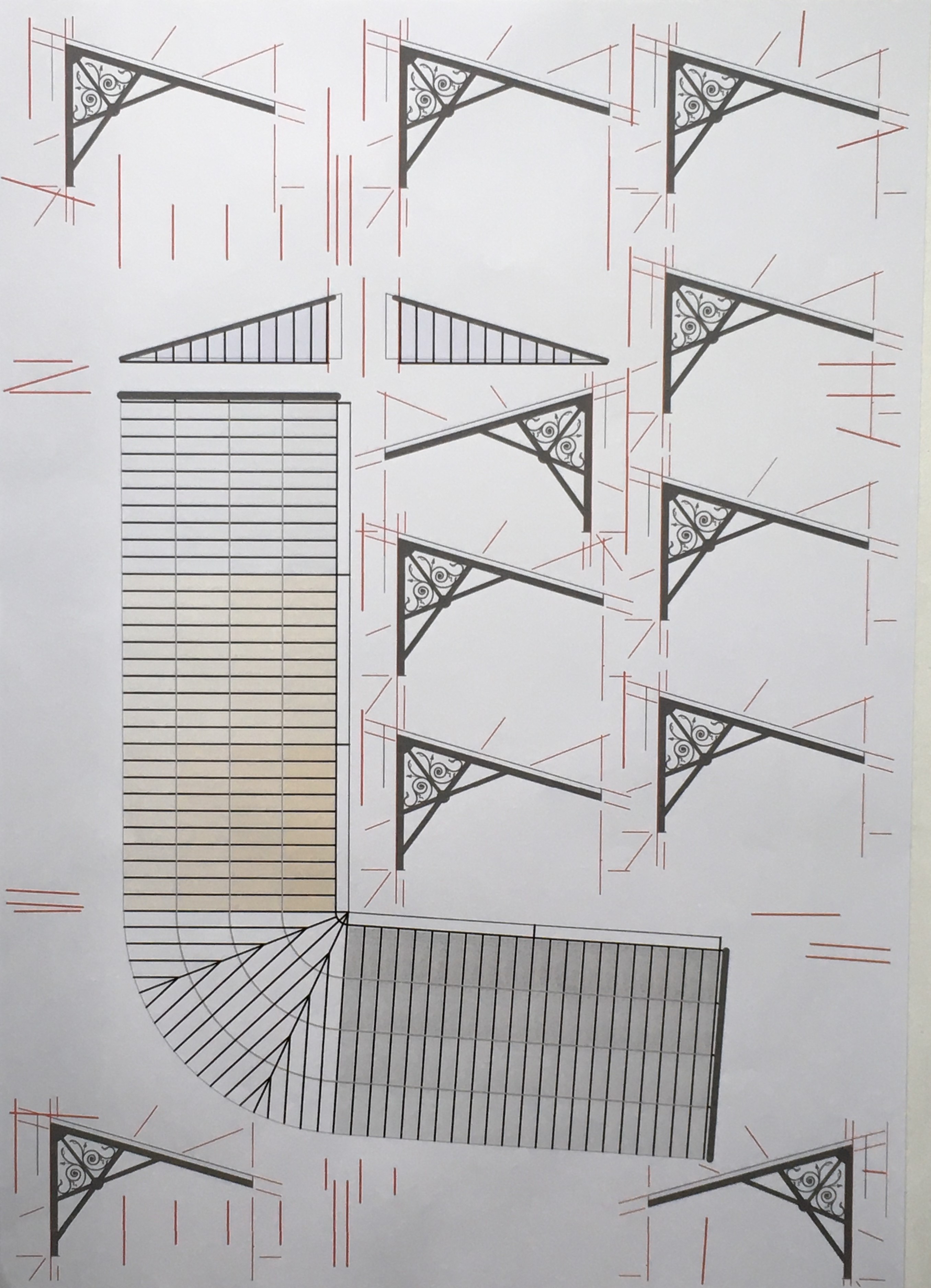

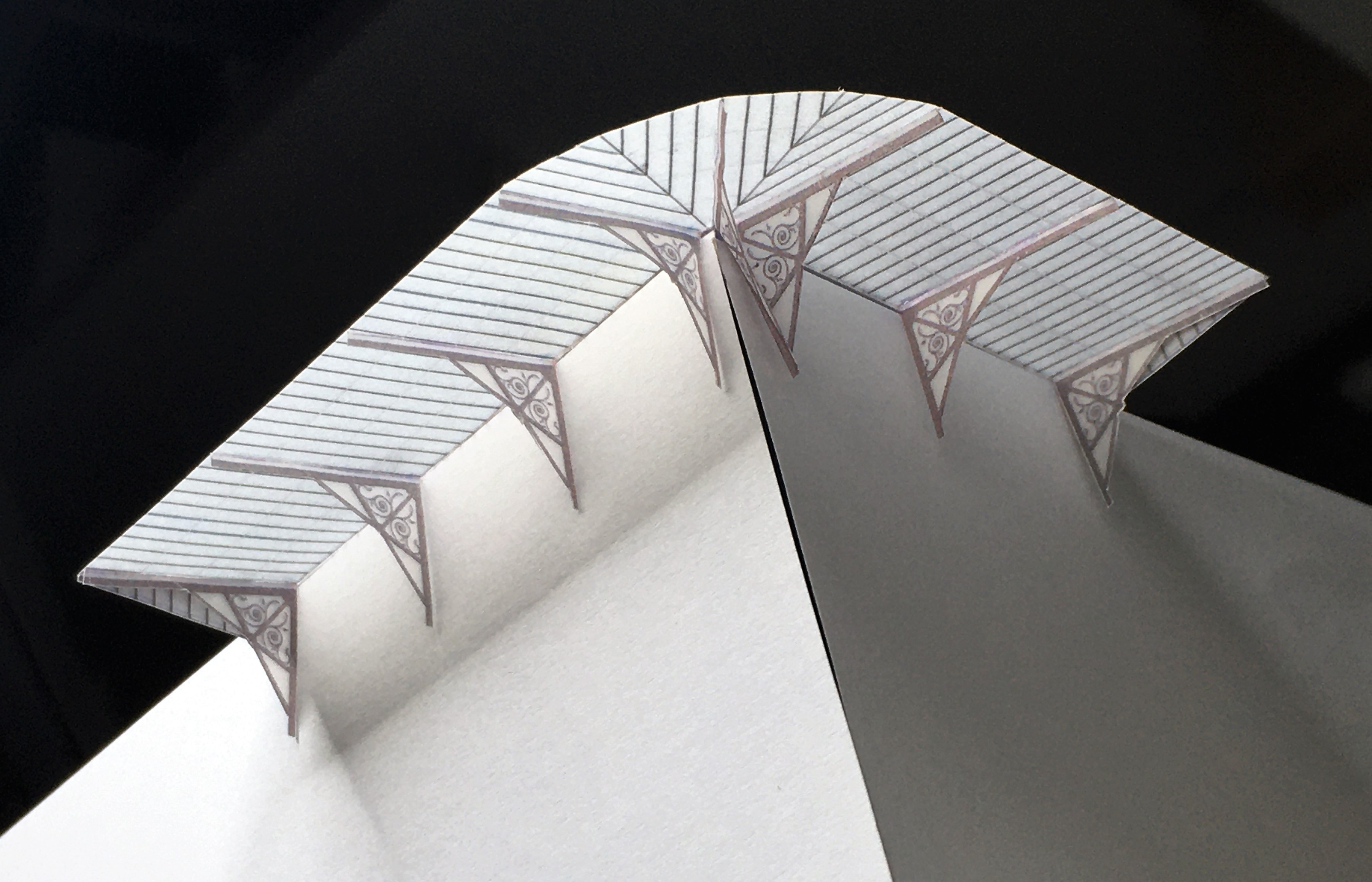

Bonjour ou bonsoir amis modélistes,

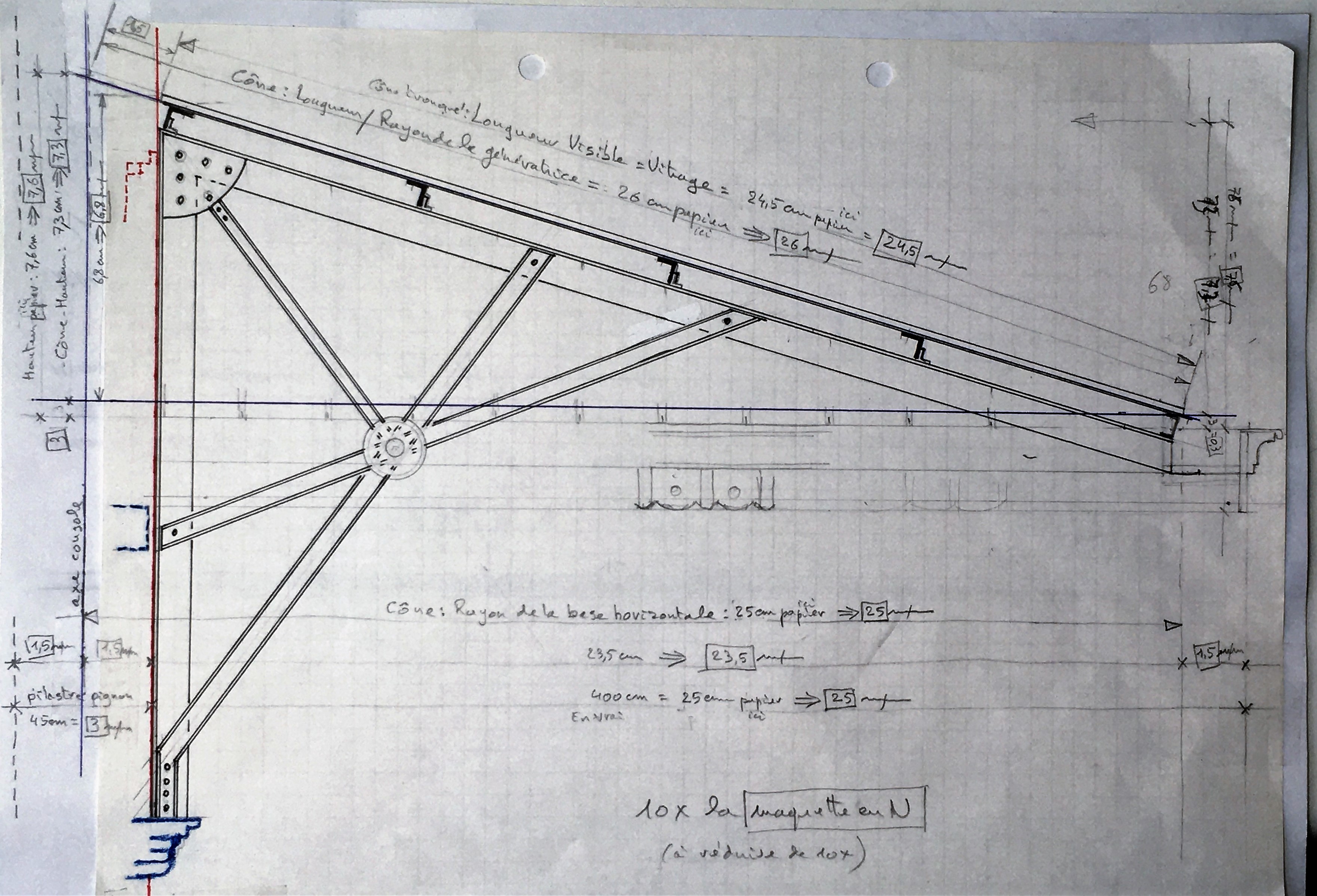

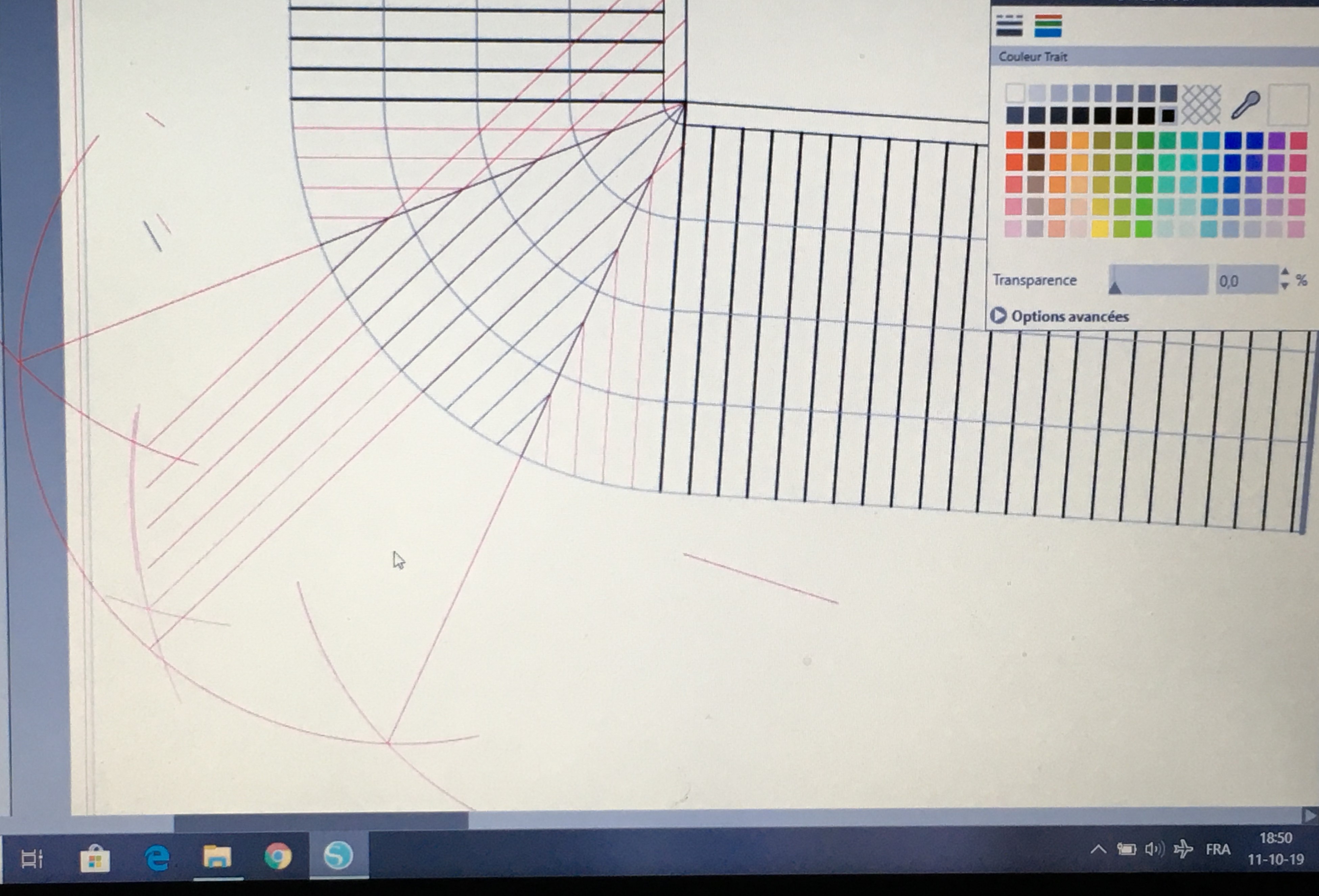

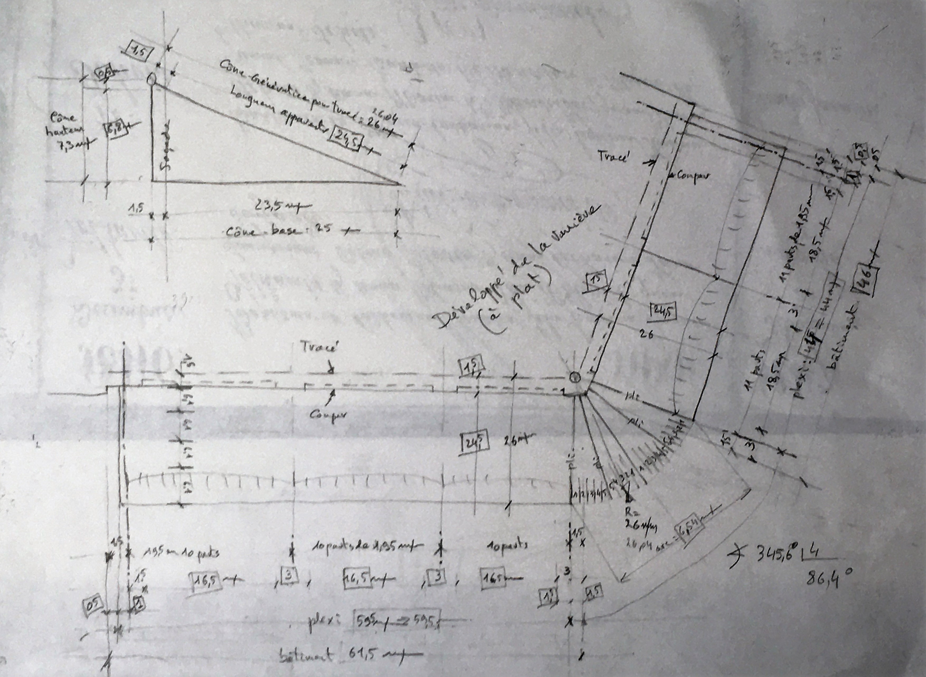

La suite de la construction (de la maquette) de la gare choisie se poursuit par la marquise de quai, mais plus avec un rythme soutenu car sa mise en œuvre est ‘’un peu’’ différente.
La moisson d’une campagne de photos est utilisée pour faire un plan simplifié des 8 supports de la verrière et pour préparer son épure, car la pente et l’angle arrondi génère un cône tronqué pour lequel un développement s’impose …
Profitons d’un essai pour tester aussi quelques patines (bien réelles).
En attendant de trouver de quoi faire une photocopie sur un ‘’slide’’ qui a du corps, je teste avec du papier calque, le volume, la pente et les manières de disposer les ‘’consoles’’.
Avec quelques adaptations, je crois que ça ira …
A bientôt.
Roland.

Bonjour Luc,
Bien sur, je ne possède pas les plans de la construction de ce bâtiment !
C'est donc en accumulant les infos lors d'expositions, sur d'anciennes photos, lors de passages ou de déplacements in-situ que j'ai obtenu une base de travail.
Certaines dernières photos ont été prises/cadrées pour éviter des déformations d'optique et ont été utilisées à l'écran comme fond de croquis. (A défaut de relevé sur place, le comptage des briques reste le seul moyen).
