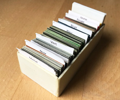

Tant que l'on est dans la peinture, un petit conseil que j'applique depuis des années :
J'ai découpé dans une grande feuille de plasticard (0,5mm) une série de plaquettes de 4 x 4 cm.
Lorsque j'ai préparé ma peinture, je fais un test de bon fonctionnement de mon aérographe et de dilution sur une plaquette tenue avec une pince à linge.
Une fois sèche, j'indique au dos la marque et la référence de la peinture.
Je possède aujourd'hui un teintier d'échantillons fort utile pour identifier et retrouver certaines couleurs (p.ex. pour faire des retouches ou refaire un même véhicule).
Plaquettes 001.jpg (67.73 Kio) Consulté 9153 fois
Je conseille aussi tant que possible de bien choisir son type de peinture et de rester dans la même marque (en général le panel est large).
D'une marque à l'autre, les diluants peuvent êtres incompatibles et l'application est en générale différente.
