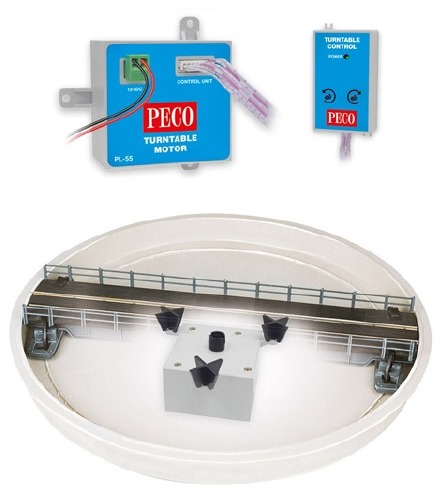

Le moteur pour la plaque tournante Peco est enfin disponible.
Moteur Peco PL-55.jpg (39.53 Kio) Consulté 6136 fois
Bonne nouvelle, sauf que ce moteur n'est pas ajustable.
Voyez la description du fabricant :?
Description.
Moteur de platine Peco PL-55 pour tous les kits de platine Peco.
Ce moteur pour plateau tournant est compatible avec tous les kits de plateau tournant Peco et peut être réinstallé sur les plateaux tournants déjà installés.
o Fonctionnement DC
sur moteur 12vDC, sans indexation
o Commande simple par bouton-poussoir: maintenez enfoncée et relâchez pour déplacer la platine sur la piste souhaitée.
Le moteur parfait pour compléter tous les kits de platine Peco.
Ce nouveau moteur convient à toutes les platines PECO, y compris les versions à l'échelle N, OO / HO, O-16.5 (On30), SM-32 et HOm.
Cette unité offre un moteur très doux et silencieux, une disposition facile à utiliser et simple qui sera parfaite pour la plupart des situations.
Le moteur non indexable (ce qui signifie qu'il n'y a pas de paramètres prédéfinis ou programmables) , le modéliste peut simplement aligner le pont contre la sortie ou l'entrée à vue d'œil, puis les commandes permettent de petits ajustements pour s'aligner parfaitement .
Cela donne au modéliste une flexibilité et un contrôle ultimes et signifie que les platines tournantes existantes sur les dispositions peuvent facilement accueillir le nouveau moteur sans aucun exercice majeur de re-pose !
L'alimentation est fournie par une alimentation indépendante de 12 V CC 2 ampères.
Le fonctionnement du moteur est simple: vous maintenez enfoncés les boutons dans le sens horaire ou anti-horaire pour faire tourner la platine et relâchez le bouton lorsque vous souhaitez vous arrêter.
Le fonctionnement est extrêmement fluide.
Le montage ultérieur du moteur sur un plateau tournant existant est facile.
Le kit est fourni avec trois fixations de montage qui, une fois assemblées, sont collées sur la face inférieure du plateau de la platine.
Il existe également un collier de raccordement spécial qui relie le moteur à l'arbre central du plateau de la platine.
Bien qu'il s'agisse d'un ajustement serré serré, il est préférable qu'il soit également collé en place.
Des instructions complètes sont incluses dans le kit.
Bon, il faudra encore se creuser les méninges pour faire fonctionner tout ça (avec un Arduino peut-être) :geek:
Qui a une idée ?
