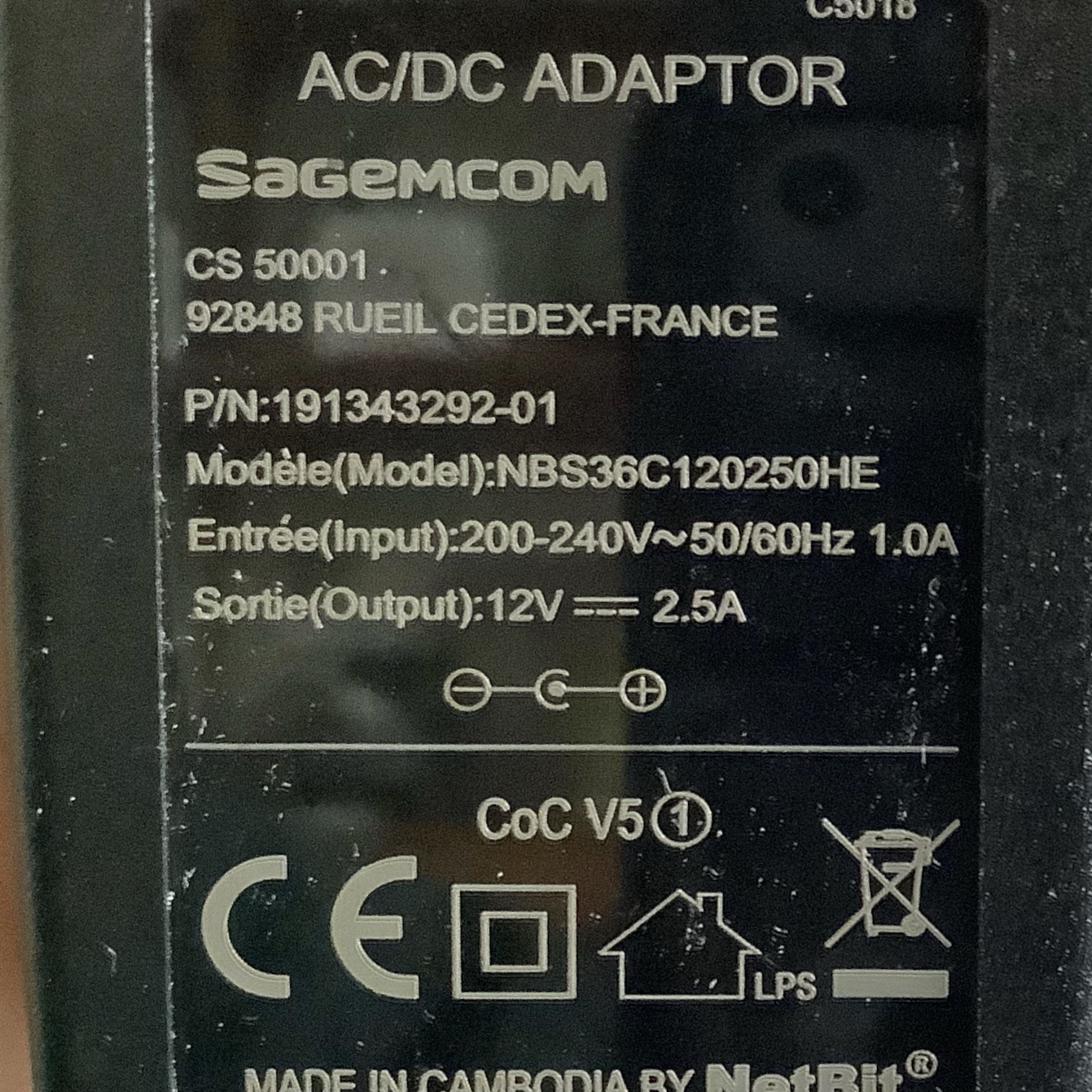

Que faire avec ça ?
- Messages : 895
Que faire avec ça ?
- 433C0CBE-CE9E-4B1D-9414-8FEC1C233A11.jpeg (724.83 Kio) Consulté 22329 fois
- 6FDC7934-1DB1-4A08-BCF6-7A353000B1BF.jpeg (724.83 Kio) Consulté 22329 fois

Pour des ampoules classiques de 12V pas de probleme, connection direct.
Pour les LEDs, utilise de led-strips de 12V, verifie bien la polarité, et ajoute un gros condensateur (electrolyte, !polarité!) et parallel sur la sortie pour eviter les clignotements 50Hz.

Tout ceci ressemble fort à une alimentation à impulsions comme ici:(J'ai bien dit ressemble!)
J'utilise depuis quelques temps, et, sans problème ce type d'alimentation avec des rubans LED .
Les rubans LED sont assemblés avec les résistances ad-hoc d'origine et je n'ai aucun scintillement.
Tout mon plan de travail de cuisine est éclairé de la sorte, idem pour mon aquarium ou trois "transfos" distincts et minuteurs gèrent l'éclairage en simulant le lever du soleil (2300°K), le soleil du jour (3600°K) et le plein soleil de midi (6700°K). Blanc chaud,moyen et froid pour un total de 6 mètres de ruban LED.
Il faut impérativement utiliser les LED avec une résistance.
Je recycle également des vieux transfo de GSM pour alimenter quelques LED, mais toujours avec une résistance!
L'idéal est de tester ton alimentation avec des LED.
Comme le souligne Michiel, il n'y aura pas de problème avec des ampoules classiques de 12 volts.

c'est une alimentation normale, avec une sortie de 30w ce n'est certainement pas du pulsé.
tu peux alimenté tous ce que tu veux, qui supporte 12v continu et de moins de 30W. je te conseille quand même de ne pas dépasser 27W au delà tu risque une perte de puissance.

Certainement pas pulsé (PWM) mais à découpage (comme tous ces "transfos" maintenant )thierry a écrit : 31 janv. 2020, 20:07 c'est une alimentation normale, avec une sortie de 30w ce n'est certainement pas du pulsé.

ok, merci pour vos réponses. J'aime l'idée de André pour l'éclairage de sa cuisine. J'y penserai pour l'éclairage du réseau...
Un des transfos était utilisé pour la bebox de Belgacom, l'autre pour le décodeur TV...
