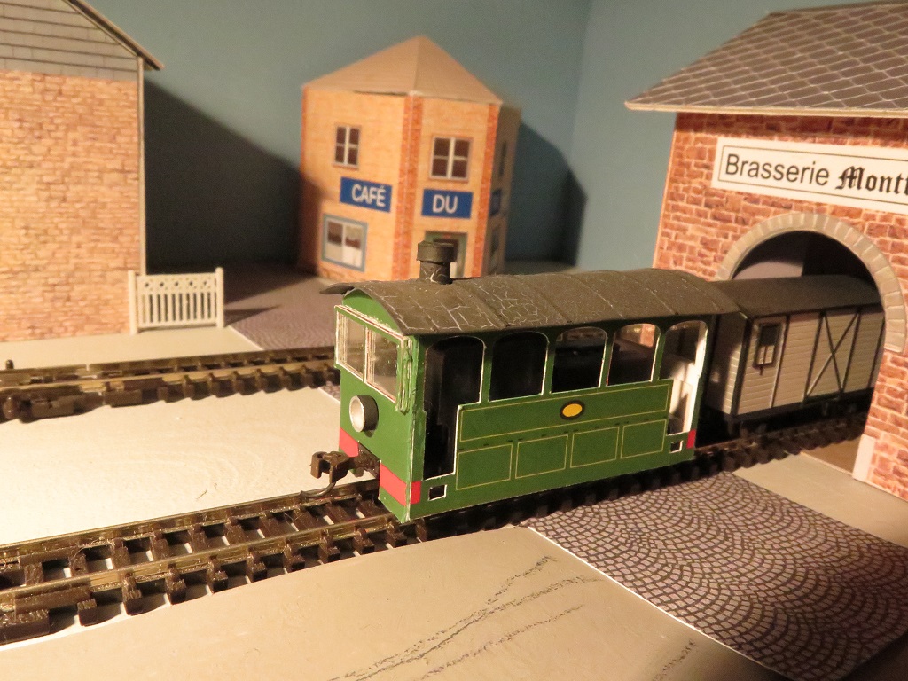

Caisse conçue avec logiciel inskape

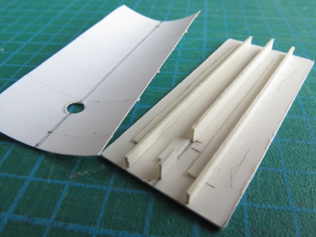

Mise en forme du toit avec le gabarit parfait: une bouteille de Rochefort
Assemblage du toit
Lanternes et cheminées

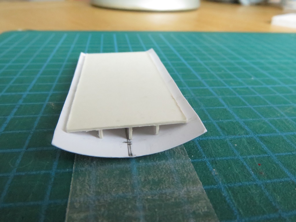

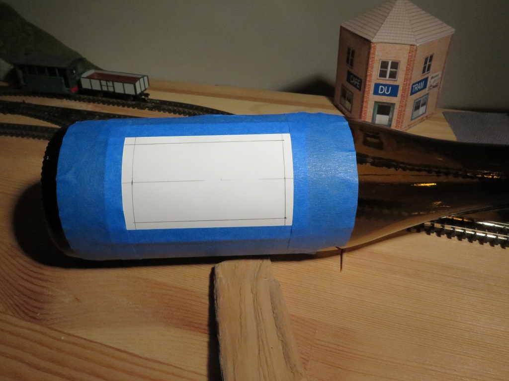

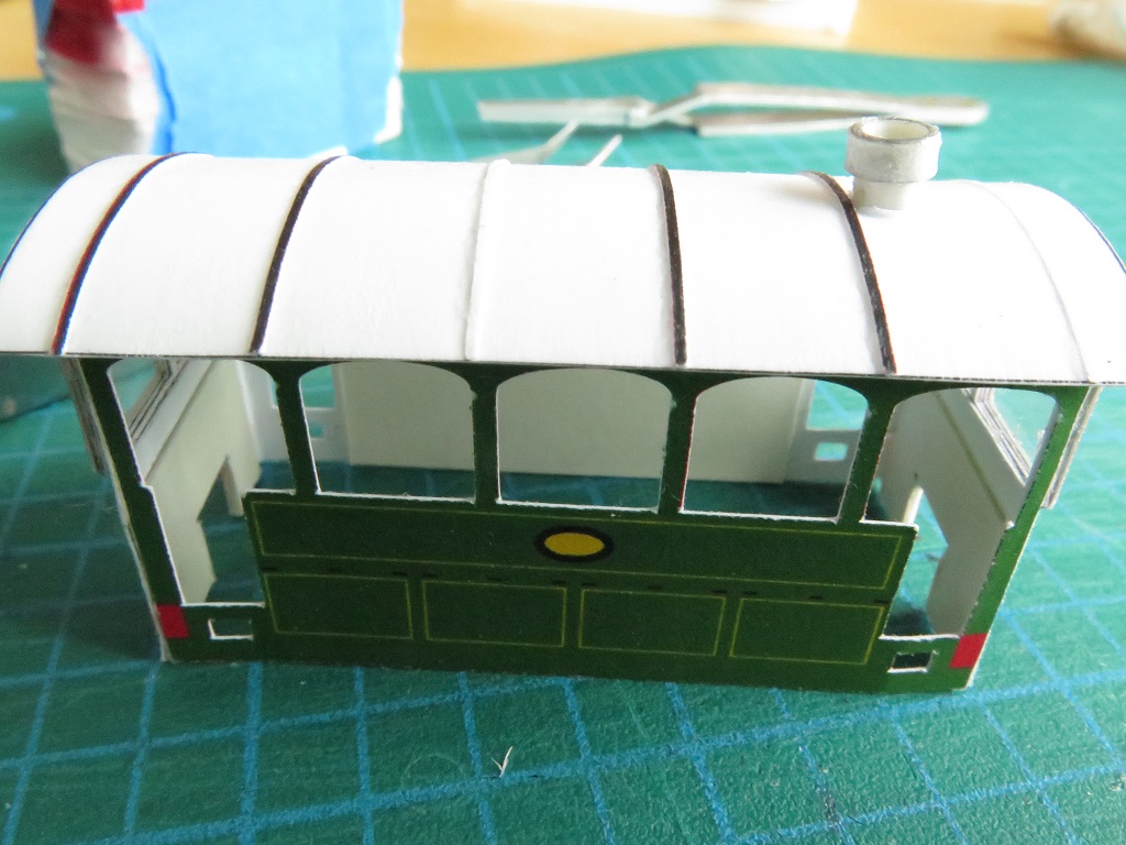

C'est ce que j'avais compris. Pour la forme du toit, tu l'as thermoformé ?
montfort
Messages : 44
Re: Bicabine SNCV/NMVB en carton
Message par montfort »
Castor: Après avoir collé le bristol autour de la bouteille au moyen de ruban adhésif , j'applique 2 couches de Mod Podge ( qui est une colle et vernis )
JEPE: Rochefort 10 , très important . Dans mon cas c'est une bouteille de Saint-Nicolas 8 ou de Triple Montfort ( je brasse ma bière et elle est embouteillée dans des bouteilles de Rochefort recyclées ).

Belle machine !
Grâce à une belle discipline de travail évidemment ....

L'objectif etait de tester les limites de la Silhouette Portrait. Conclusion: Ce petit "robot decoupeur" ( dans mon cas ) est une bonne acquisition.
