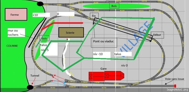

jeanmarie a écrit : 27 mars 2020, 17:43 Bonjour Mistral
Un pont ou viaduc au dessus du village pourquoi pas. Mais comme il faut une pente d 'accès inférieure à 3% et surtout en courbe il suffit de placer le village dans une vallée qui pourra même permettre de n'avoir éventuellement aucune pente pour accéder à cet ouvrage d' art. Il y aura alors du relief dans ce réseau dont le profil du terrain descendra depuis la ferme vers le village, relief qui à mon sens manque sur la plupart des réalisations.
Je vois bien la voie qui longe le bois sur un talus à mi hauteur entre la ferme et la scierie. Cela donnerait un joli relief sans même aucune pente pour les voies.
je lis bien ton conseil, mais pour être franc je comprend pas très bien, avec la pente. Peut tu me faire un petit schéma
j'ai une autre question si je veux réaliser mes dimensions 1m60 sur 80 cm sur une feuille A4 pour dessiner le plan, quel calcul que je dois faire?
en tout cas je tiens à vous remercier pour tout les conseils et infos que vous m'apporté :)

Pour les pentes et les niveaux on parle de relief positif ou négatif
Tout le plan de voie, y compris le niveau haut du viaduc supportant la voie reste au niveau 0
C'est le sol qui va figurer le relief négatif au niveau -1 en descendant sous la voie
Exemple:
Les photos du réseau
Les vidéos du réseau
Le concept SceNic
Messages : 463
Re: conseil plan
Voici un croquis ultra rapide, surtout que je ne maîtrise pas paint
Toutes les voies sont au niveau 0
La ferme au niveau +10
Le village au niveau -10
Ces mesures sont au pif et j'ai donc 20 cm entre les deux niveaux extrêmes du réseau.
En partant de la ferme vers la gare le terrain descend et rencontre un mur ou des rochers longés par la voie située au niveau 0 ensuite un talus en pente plus douce vers le village et sous le pont ou viaduc.
La gare pourra être reliée au village par la droite ce qui offre alors une pente plus douce pour la route.
La scierie se situe toujours au niveau de la voie mais son accès doit se faire maintenant par la voie en rouge et nous avons maintenant un accès directe entre la voie sans issue et la scierie.
Comme la place est limitée je choisirais une toute petite gare et pour avoir des quais convenables je supprime les deux aiguilles à gauche du bâtiment de gare de telle sorte que la voie proche du bâtiment mène uniquement vers le tunnel tandis que la seconde voie donne le choix et conduit alors vers la scierie par un croisement simple avec la première voie. (Les flèches rouges qui se croisent.)
