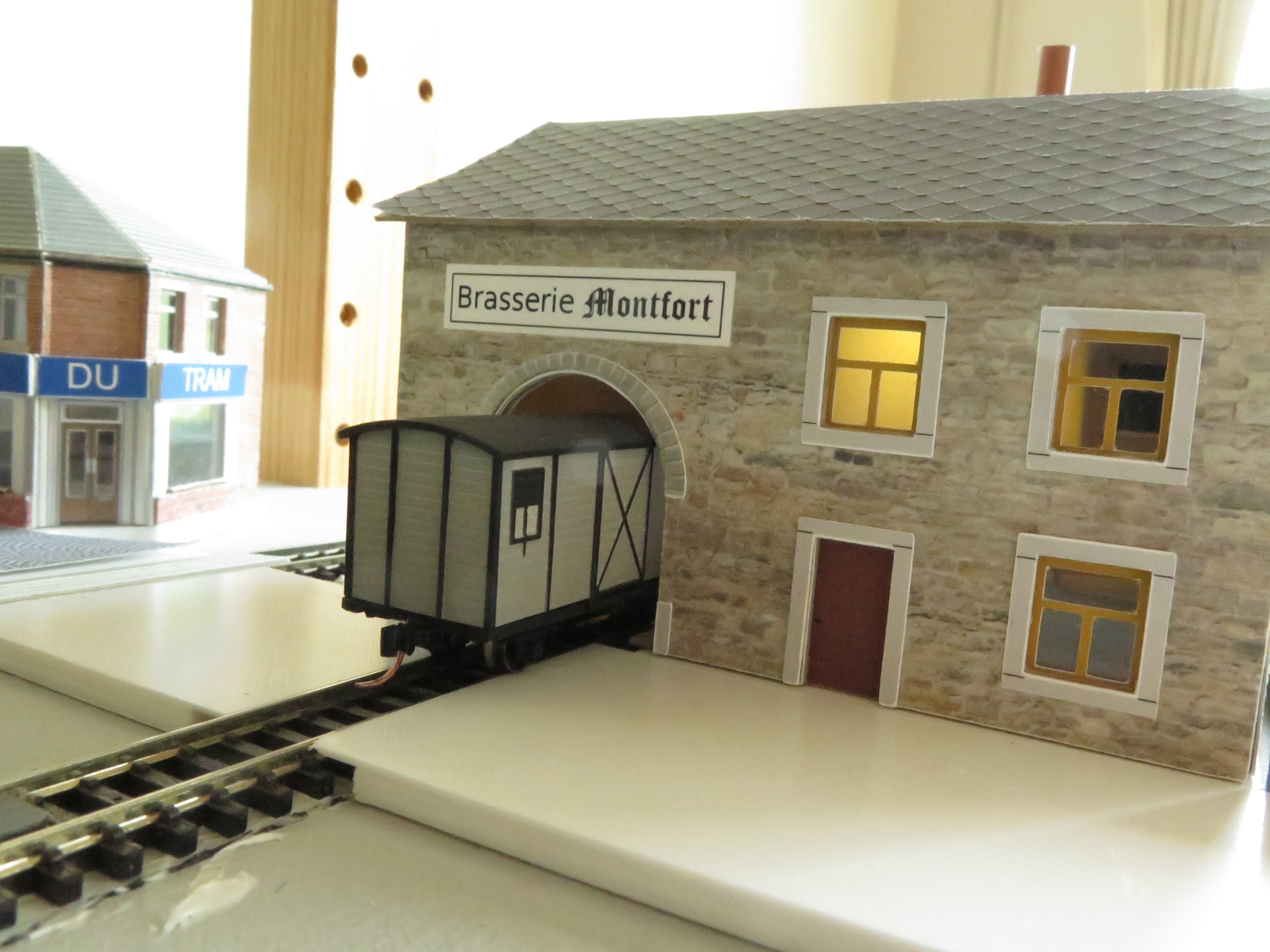

Maison dans laquelle je suis né , située a Montfort ( Esneux )
Transforée en brasserie sur mon réseau vicinal TT9mm .
Voir details sur le fil Crafty.
Toutes les dimensions ont été évaluées d'après la photo.
Jacques

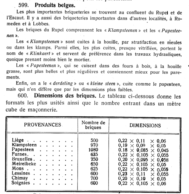

Partir de modèles du commerce et essayer d'en recréer une version "belge" est à mon avis une erreur : Un modèle Faller ou Jouef aura toujours un aspect allemand ou français, même si on y colle un panneau "Jupiler" ! Exeptions (récentes !) chez Artitec, Kit-Nord,...
Il faut prendre le problème par l'autre bout : partir d'un modèle réel que l'on aime particulièrement pour diverses raisons (ta maison natale, le magasin -ou le café :o - que tu fréquentais, une usine qui dégage une atmosphère révolue.. :mrgreen: . ). Sur la base de quelques photos, et maintenant grâce à Google Earth et avec les technologies actuelles (redressement des perspectives p.ex.), on peut établir un schéma de base.
Quid des dimensions ? Pour les bâtiments en briques, il suffit de les compter ! les dimensions étaient relativement homogènes au sein d'une même région :
dimension briques belges (piqueur)[650].gif (120.59 Kio) Consulté 8418 fois
(extrait du Manuel du Piqueur de Vermeulen - époque entre deux guerres).
Ne pas oublier le ~1cm de joint de ciment !
En l'absence de briques, on peut se baser sur une hauteur de porte d'entrée de 2m (imposte non comprise).
Rien ne vaut évidemment une mesure exacte (bien que mon expérience montre que le dimension donnée pour Liège s'appliquait en pratique pour les bâtiments d'avant-guerre, ferroviaires ou pas), mais le plus important pour l'aspect, à savoir les proportions, sont respectées.
