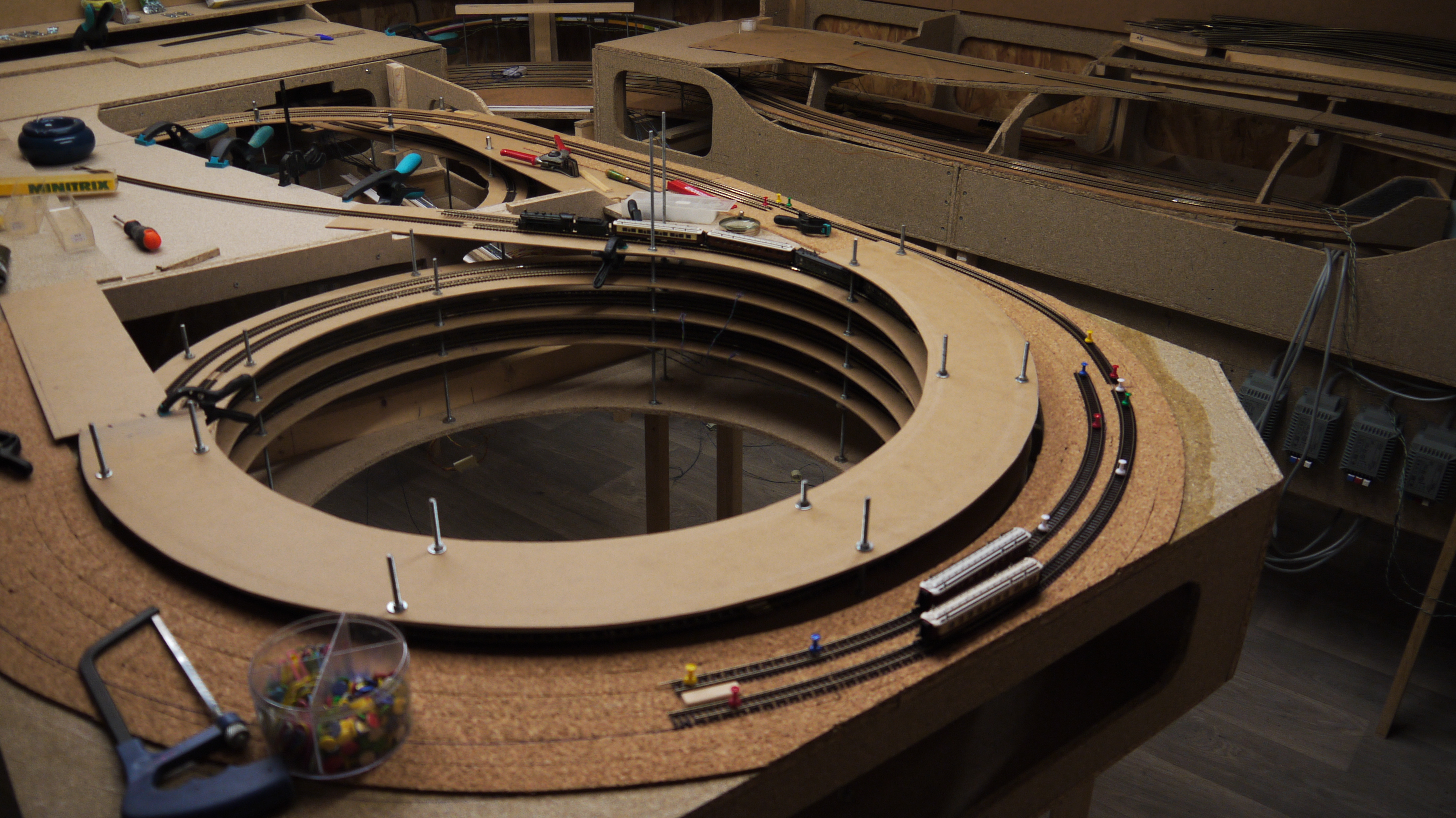

les travaux continus ca avance bien tout le niveau zéro est câblé
j'ai fini aussi la spire 4 tours qui amènera vers la gare

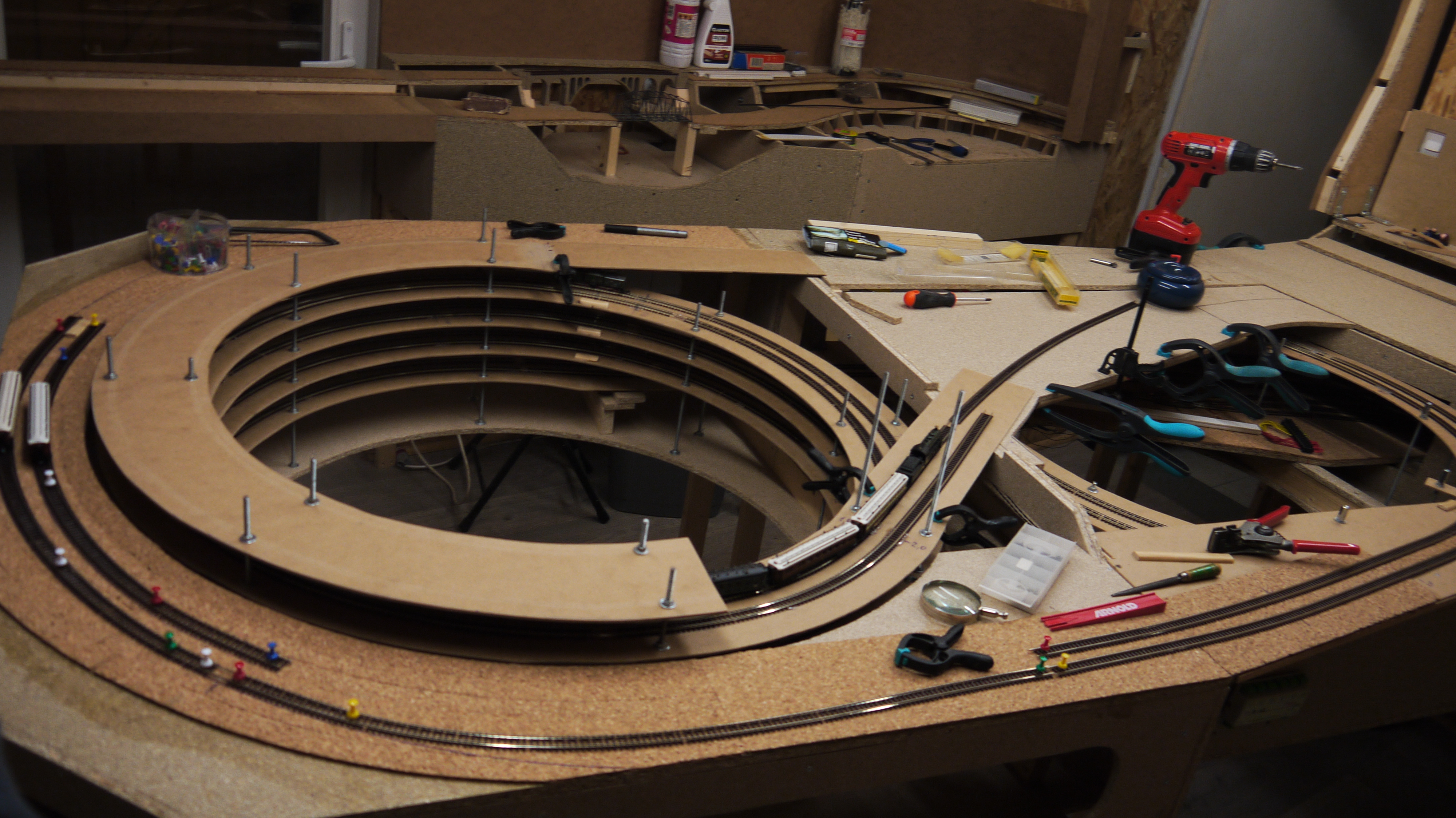

alors voici un peut l'état des lieux de l'avancement de mon projet petit a petit je rejoint l'arrivée en gare mais avant il me faut continuer la pose des voies de parades
donc pose du liège pour ma part du 4mm puis une fois cela terminer il ma fallu trace la courbe de la voie de parade qui traverse le module donc fabrication d'un compas car le rayon est de 600mm
des vues un peut généralistes afin de vous donner une idée de l'ensemble

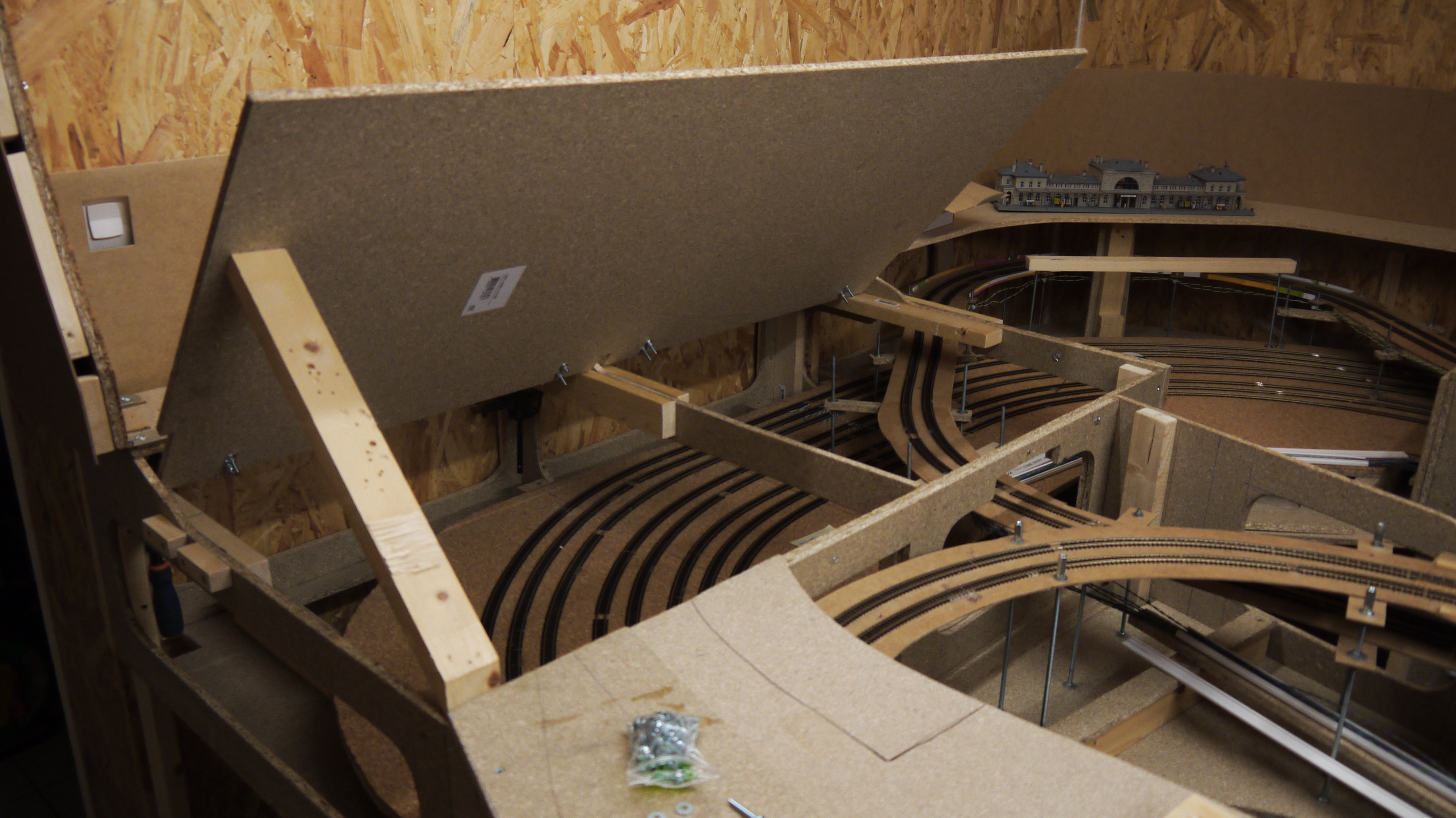

donc après avoir trace la courbe je pose a blanc pour me donner une idée de celle ci la voie passe très près du bord du réseau c'était prévue viendra par la suite la pose d'une baguette plate de 20mm qui ceintura l'ensemble des bordures

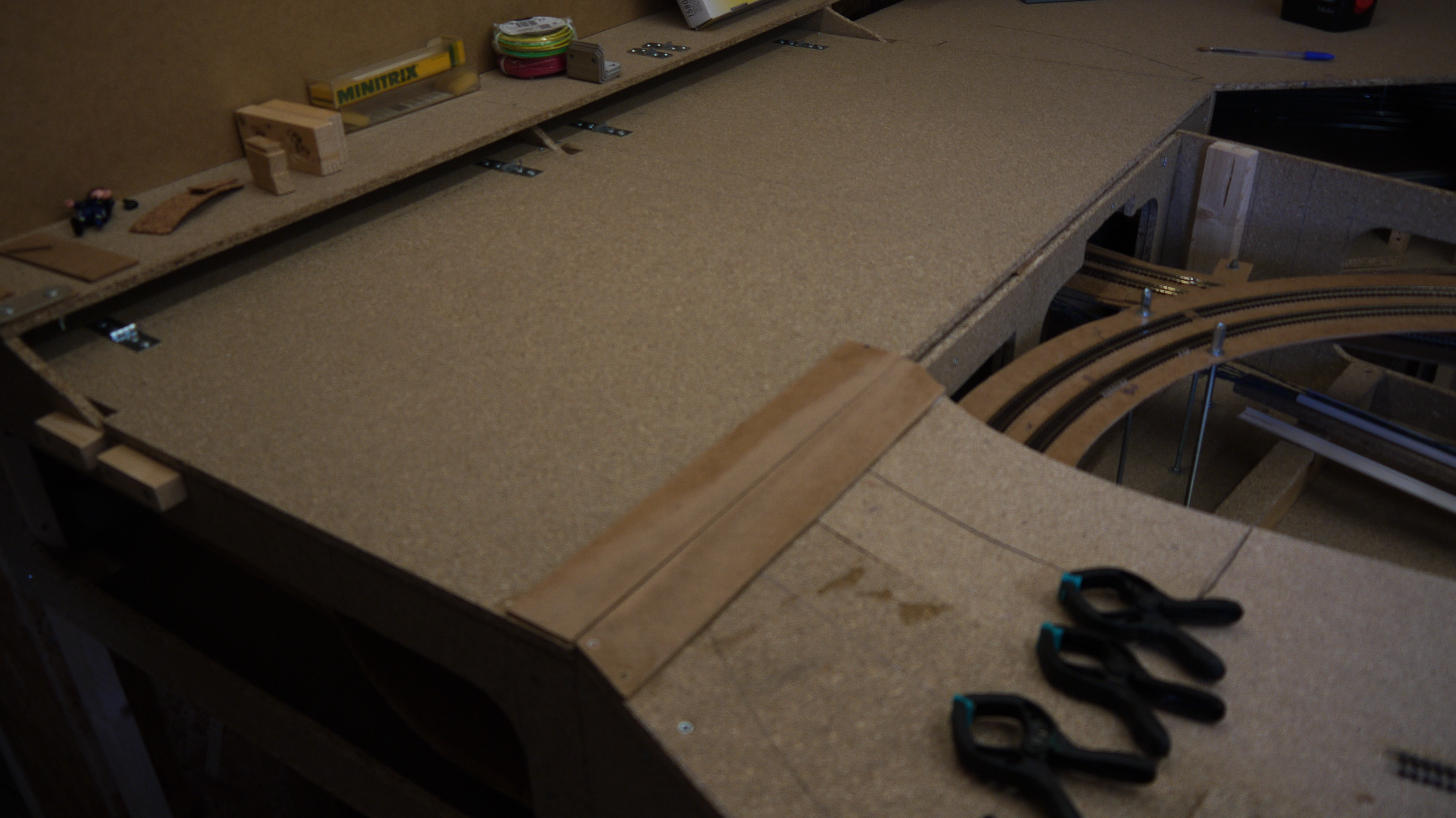

mise en place du plateau supportant l'entrée de la gare . pose de plaque d'isorel ce qui permettra de venir fixer les rails dessus et de faire les coupures par la suite
Mais voila a ce stade et en l'état je condamne l'accessibilité a la gare cachée sur cette partie :o
donc le plateau a reçu des charnières afin que cette partie soit amovible . ce qui procure une facilité pour la pose des servos moteur et le câblage

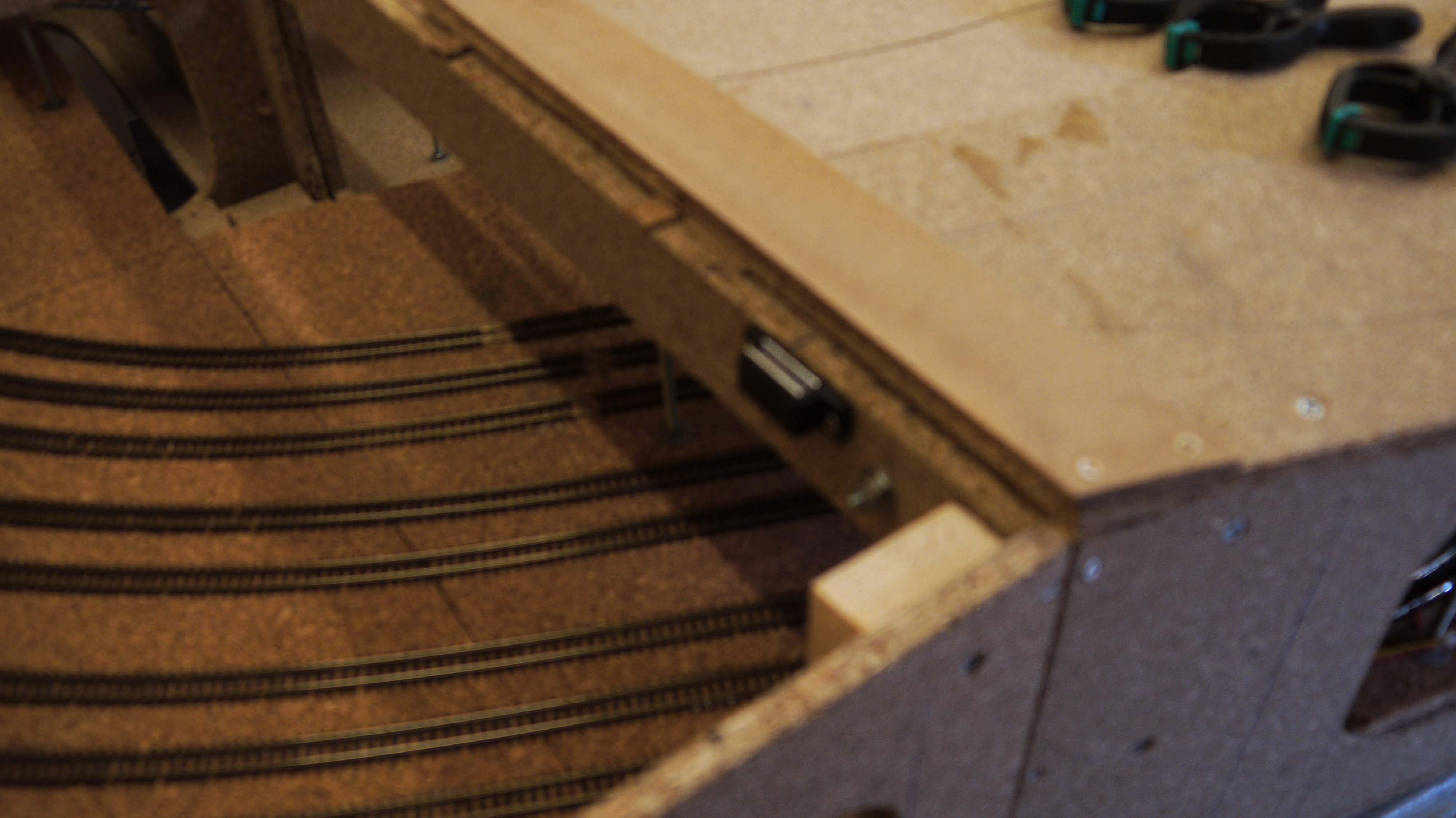

pose de petites aimant de 4kg type cuisine afin de garantir le placage du plateau un a chaque extrémité

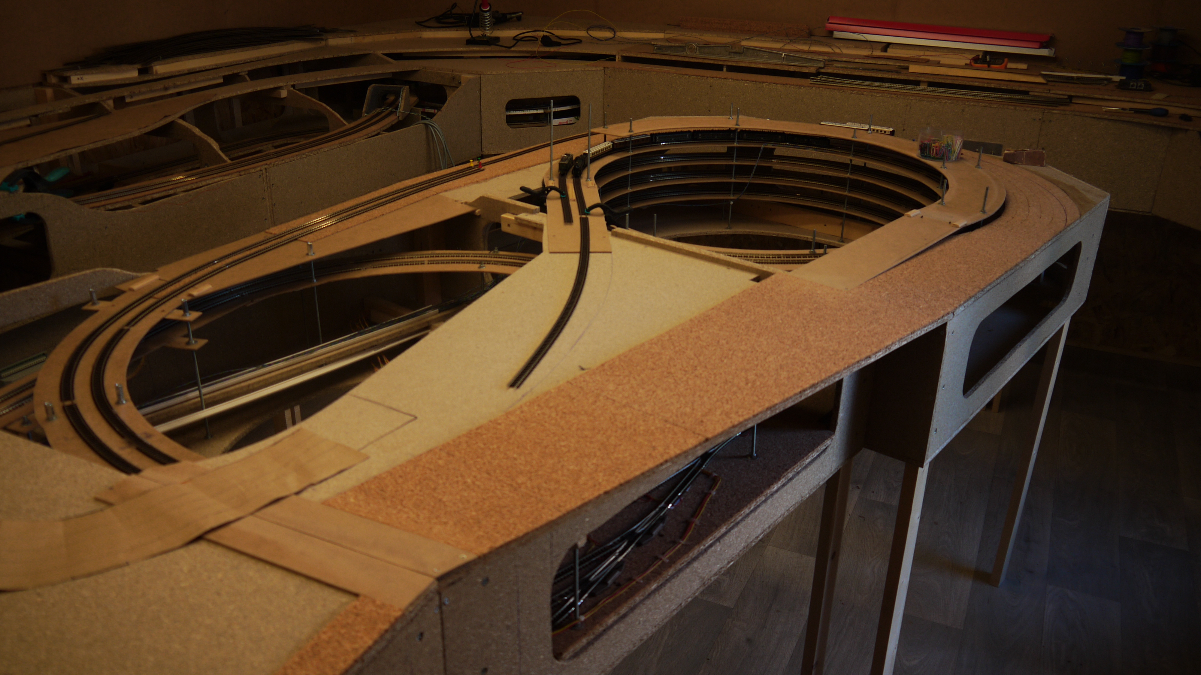

continuité de la pose du liège pour les voies de parade . après un léger ponçage tout est a fleur il n'y paraitra plus après le décor
une dernière sur l'arrivée en gare en courbe juste pour l'idée car je doit positionner la gare via l'autre entée et tracé l'ensemble
