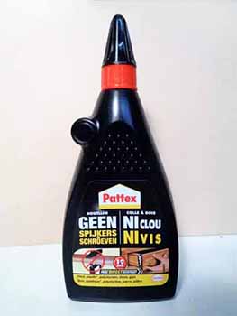

Nos rails Peco sont collés sur du liège, du bois et je suppose que ça tiendrait aussi sur du plastique avec la colle Patex "Sans clou, ni vis" dont je parle quelques paragraphes auparavant dans ce même post.
Quant à la composition des traverses Peco c'est vrai qu'il existe une multitude de matière qu'on appelle simplement "Plastiques".
Voilà une "étude" à faire, et vaudrait la peine d'ouvrir une nouvelle rubrique consacrée uniquement aux différents "plastiques".

Je ne pense pas que la colle à bois tiendra sur le rail.
Pour nos modules, nous avons utilisé la mousse double face de chez Busch (Réf. N 7120). Nous avons quand même dû fixer (avec des petits clous) l'extrémités des voies, car au bout de quelques temps nous avions des problèmes d'alignement entre mes modules.
Pour notre réseau fixe, qui est également monté sur modules, afin de ne plus avoir ce problème, les rails sont fixés par des points de colle sur l'assise en liège qui elle est collée à la colle à bois (colle blanche) sur le panneau.
Nous utilisons de la colle Patex "Ni clou Ni vis".
Notre préférence va à la deuxième solution.
Plus efficace et moins chère.

Mer pour tes infos je vais essayer le colle patex
