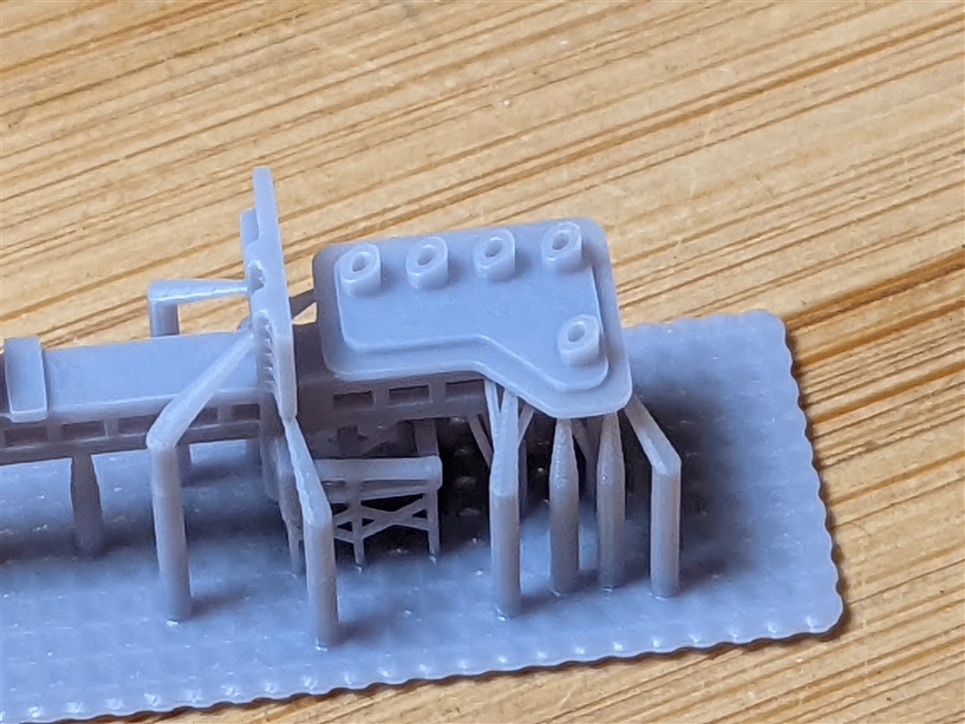

L'impression résine joue parfaitement son rôle en générant des surfaces propres et lisses.

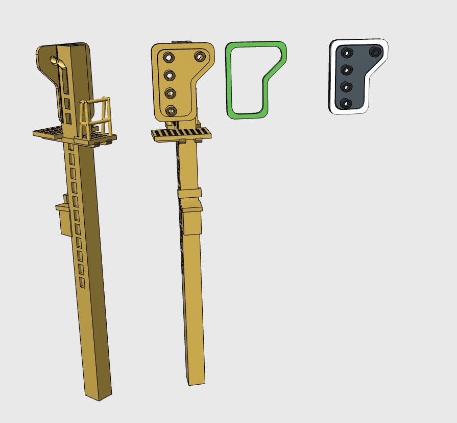

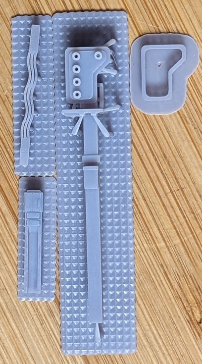

Le signal est maintenant imprimé en une seule pièce, son bandeau blanc devenant une pièce séparée à clipser sur la cible.

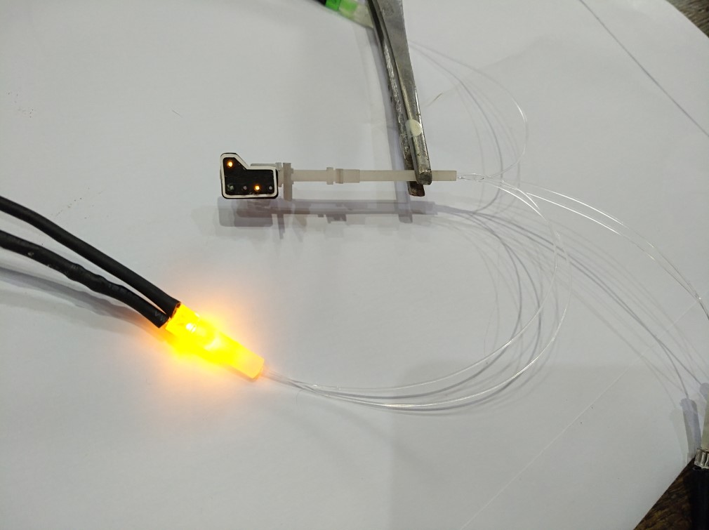

5 FEUX 0.jpg (62.63 Kio) Consulté 5861 fois

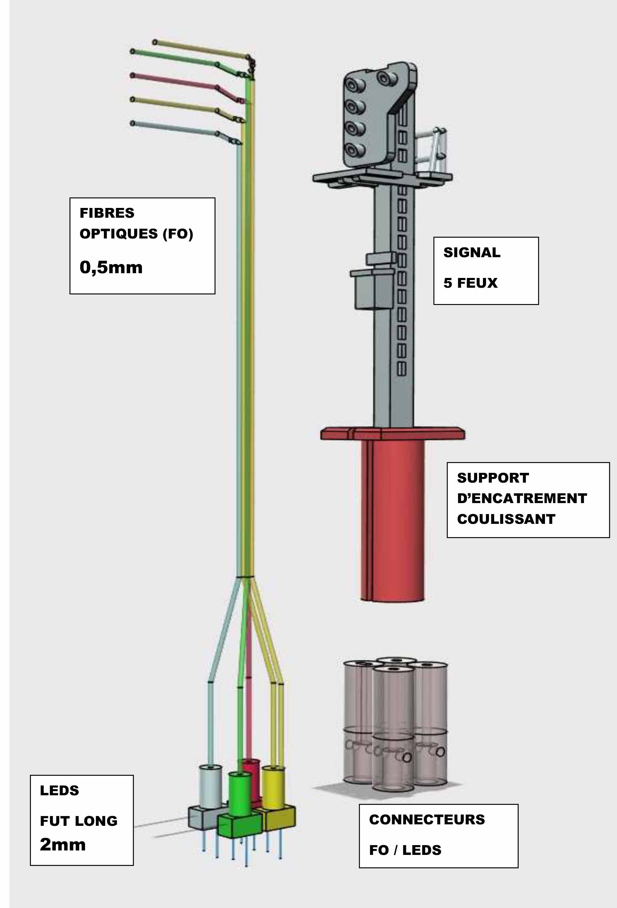

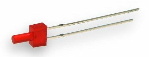

Le principe reste le même : nous reportons des "grosses" leds en dessous du plan de roulement en utilisant de la fibre optique de 0,5mm entre ces leds et le signal.
La led et la fibre optique sont collés dans un connecteur dessiné pour cet usage.
Les soudures sur ces leds se font sans soucis. Il suffit de ne pas chauffer trop fort la panne du fer à souder ( 350°c) et d'utiliser de la soudure « pour connexion  électronique ».

Pour vous éviter de payer cher quelques cms de fibre optique, les leds ou résistances, nous continuerons à fournir ce signal sous forme d'un kit reprenant
• un signal, son cerclage à clipser, le crocodile et le coffret électrique.
* un support de mat et 8 connecteurs leds&fibre optique
• la Fibre Optique en 0,5mm
• les 5 leds 2mm fût long ( vert, rouge, jaune, jaune, blanc).
• Les résistances adéquates pour utilisation sous 12V.

Le dégrappage du modèle se fera avec délicatesse, surtout dans sa partie inférieure supportant les rambardes. Référez-vous au tuto « dégrappage » pour plus de détails.
5 feux 1.jpg (139.18 Kio) Consulté 5861 fois
Poncez avec légèreté les moignons restants après sectionnement des supports.

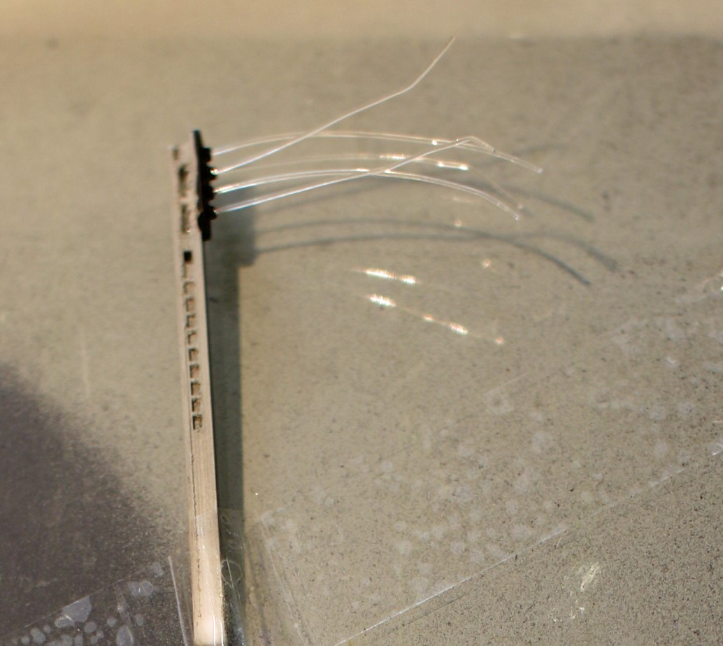

Pour insérer la fibre optique  dans le mat , suivez ces quatre étapes :
mode emploi FO.jpg (196.63 Kio) Consulté 5861 fois
Veillez à laisser une longueur suffisante de FO coté cible. Elle vous permettra de faire glisser la FO pour faciliter le repérage des couleurs lors de la connexion avec les leds.
5FEUX 2.jpg (154.05 Kio) Consulté 5861 fois

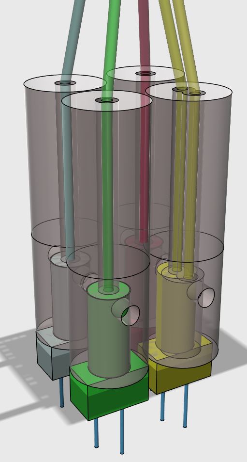

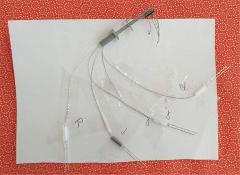

Vient ensuite le scellement de la led et de la FO dans un connecteur :
5feux 9.JPG (54.36 Kio) Consulté 5861 fois
photo de l'époque « FUD ». Les couleurs jaune ont maintenant deux connecteurs séparés au lieu d'un double. De même, les trous latéraux ont été supprimés.
Injecter de la colle transparente style "Micro kristal klear" (*) dans le connecteur, tant du coté led que du coté FO.
Enchassez la Led à fond, et ensuite la FO dont le bout a été coupé nettement avec une lame de cutter neuve de manière à ce que la tranche de la FO puisse se positionner contre la face de la led.
(*) Wavre Modelisme propose un équivalent, le "ZAP Colle pour Verrière"
astuce : avant de commencer, nous fixons le mat (avec son support enfilé ! ) sur une feuille de papier au moyen d'un papier collant placé sur le support. Lorsque qu'une FO et sa led ont été collées dans un connecteur, nous fixons immédiatement ce connecteur sur la feuille de papier avec un bout de papier collant. Nous fixons ensuite de même la FO dans l'axe du connecteur. Nous répétons l'opération pour chaque connecteur … On peut éventuellement finaliser en ajoutant une goutte de colle supplémentaire coté FO/connecteur.
Ensuite NOUS NE TOUCHONS PLUS A RIEN jusqu'au séchage complet à coeur.

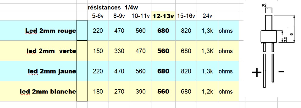

Soudez la résistance adéquate à chaque led ( cnf tableau) et l'isoler avec de l'isolant thermo-rétractable.
Testez. Ne jamais brancher une led sans sa résistance de protection.

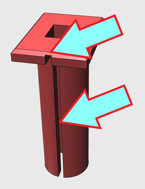

Si vous avez omis d'insérer le support de mat avant ces collages, nous vous avons prévu un plan « B » : une fente a été pratiquée dans ce support coulissant pour vous permettre d'y glisser les FOs. Il vous faudra juste terminer l'ouverture de la fente au niveau de la "plaque de béton".
5feux 11.jpg (38.98 Kio) Consulté 5861 fois
Pour le placement sur le réseau, le trou du support de mat sera de 6mm. Enfilez les connecteurs Led&Fo un par un dans le trou du plan de roulement.
