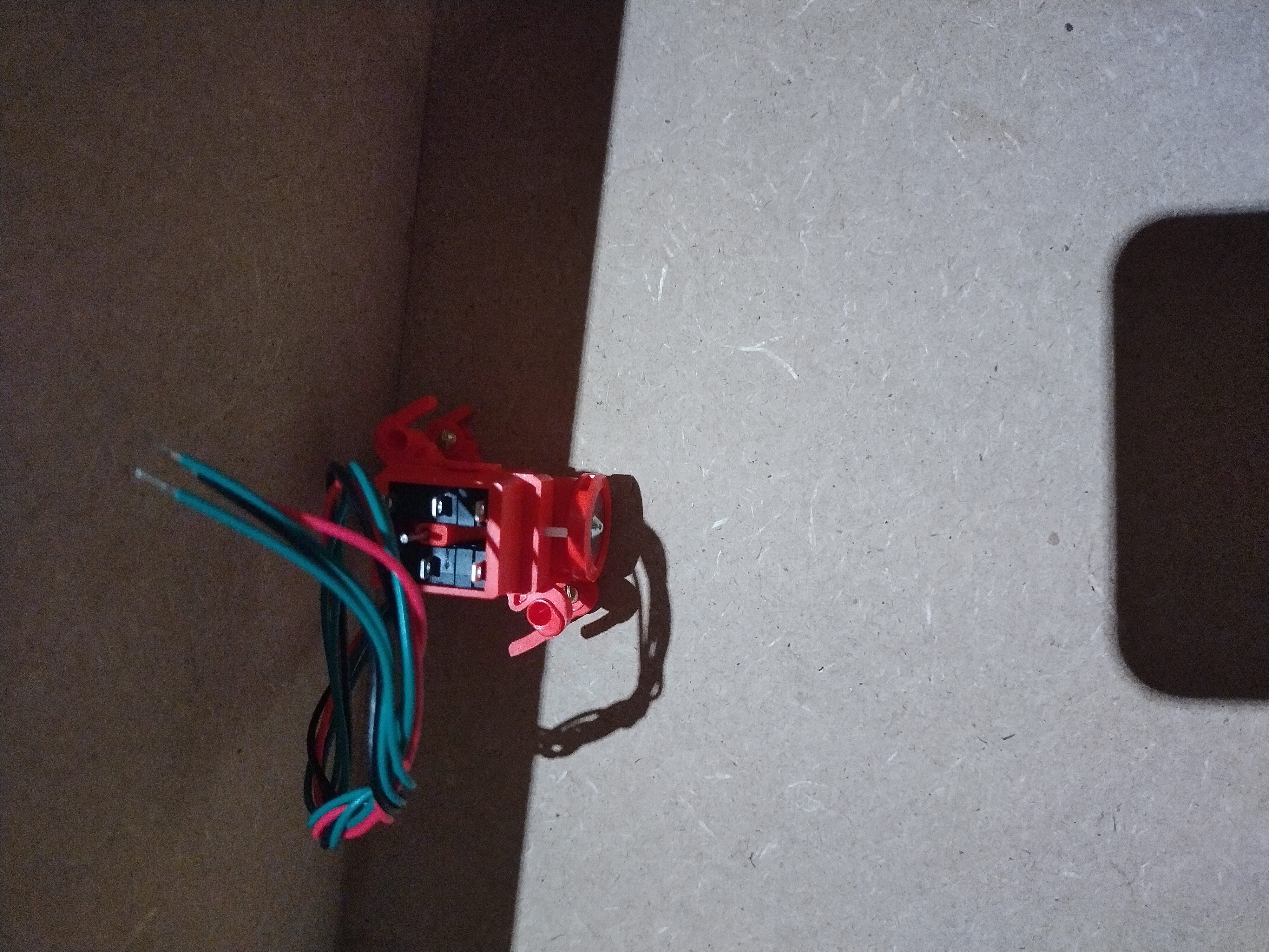

Pour ma part je me suis lancé sur les derniers moteurs peco
Pl1000 Avec le switch Pl1005
Vendu aussi en pack =PL1001
https://peco-uk.com/pages/search-results-page?q=Pl1001

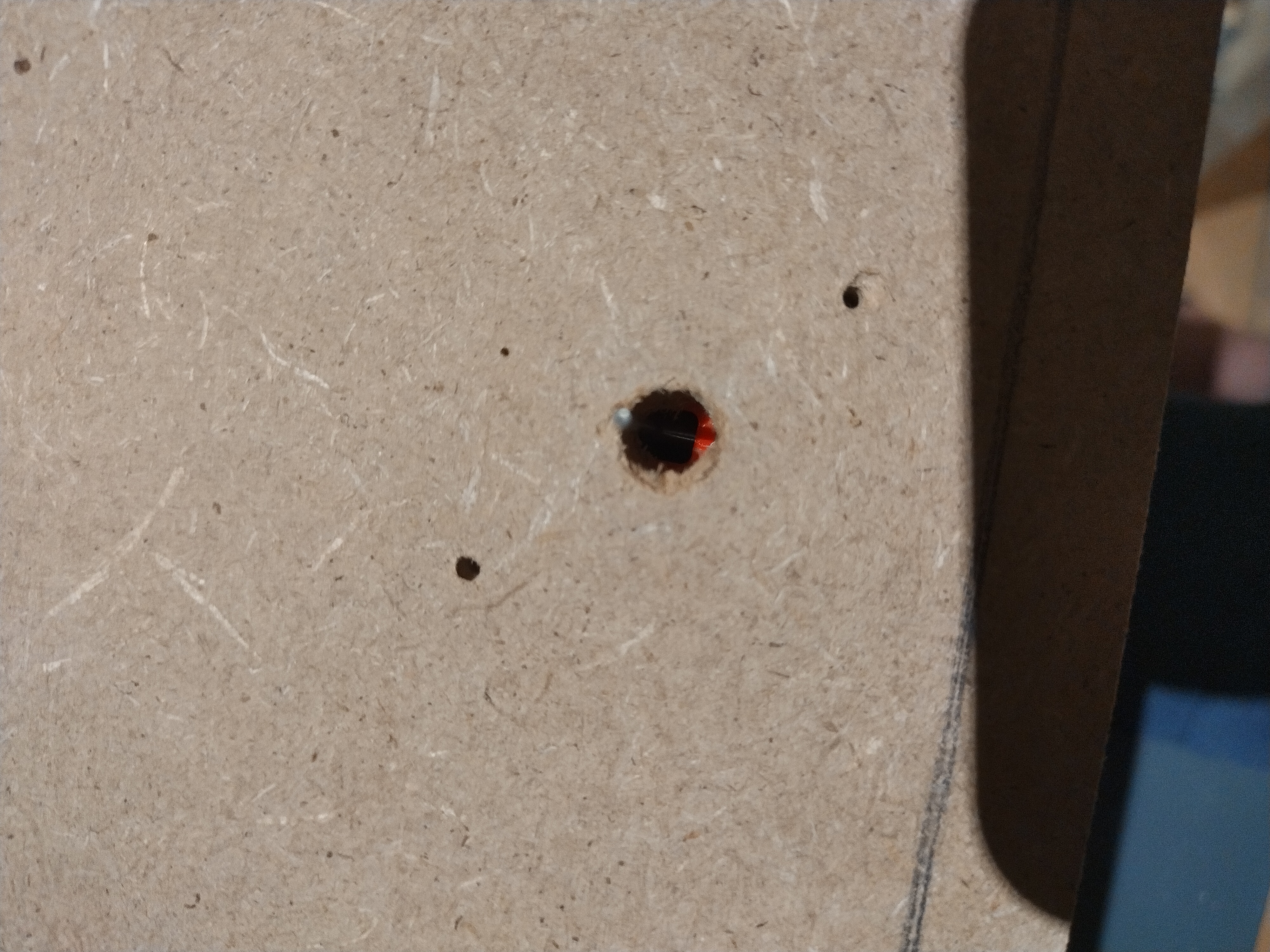

Si vous avez assez de place sous le plateau (akka pas de tasseau de renfort si voie à 5.8cm du bord de module :oops: ) le gabarit de pose aide beaucoup, deux vis bien placées sous le plateau et le moteur est fixé et invisible.
D'autres ont déjà testé ce moteur ?
Je trouve qu'il ne plaque pas parfaitement la lame de l'aiguille.
Pas encore essayé la commande électrique j'ai fait des essais en actionnant à la main sous le plateau.
Attention épaisseur plateau (liège compris) =max 15mm

Bonjour
Les PL1000 de peco sont des moteurs rapides ;)
Je cherchais un retour d'autres utilisateurs parce que pour moi la lame n'est pas assez plaquée pour éviter un déraillement.
Je pense avoir tout bien fait, à part éventuellement le ressort que j'ai peut-être mal sorti (dans un premier temps j'ai essayé le moteur en gardant le ressort :oops: )
J'ai changé de moteur en me disant que j'avais peut-être forcé le mécanisme, ca n'a rien changé.
