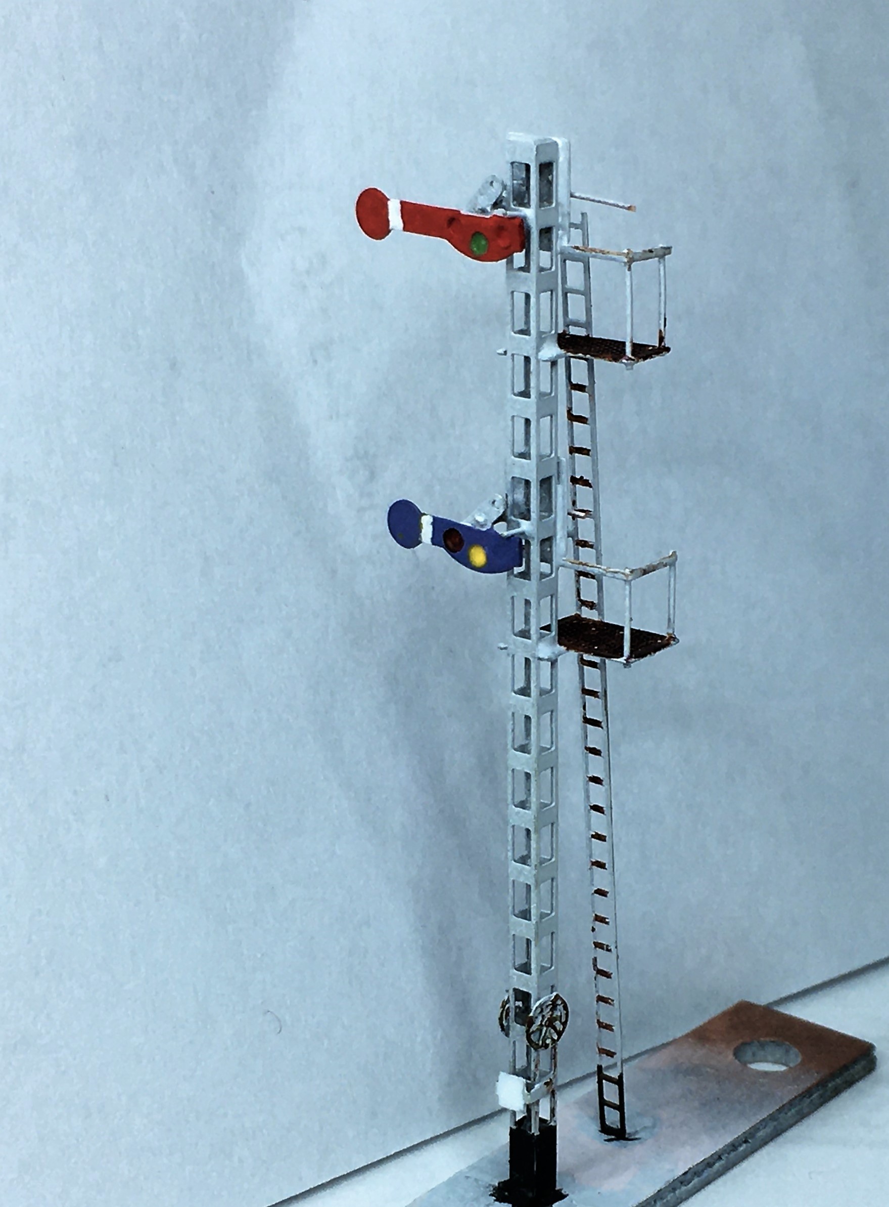

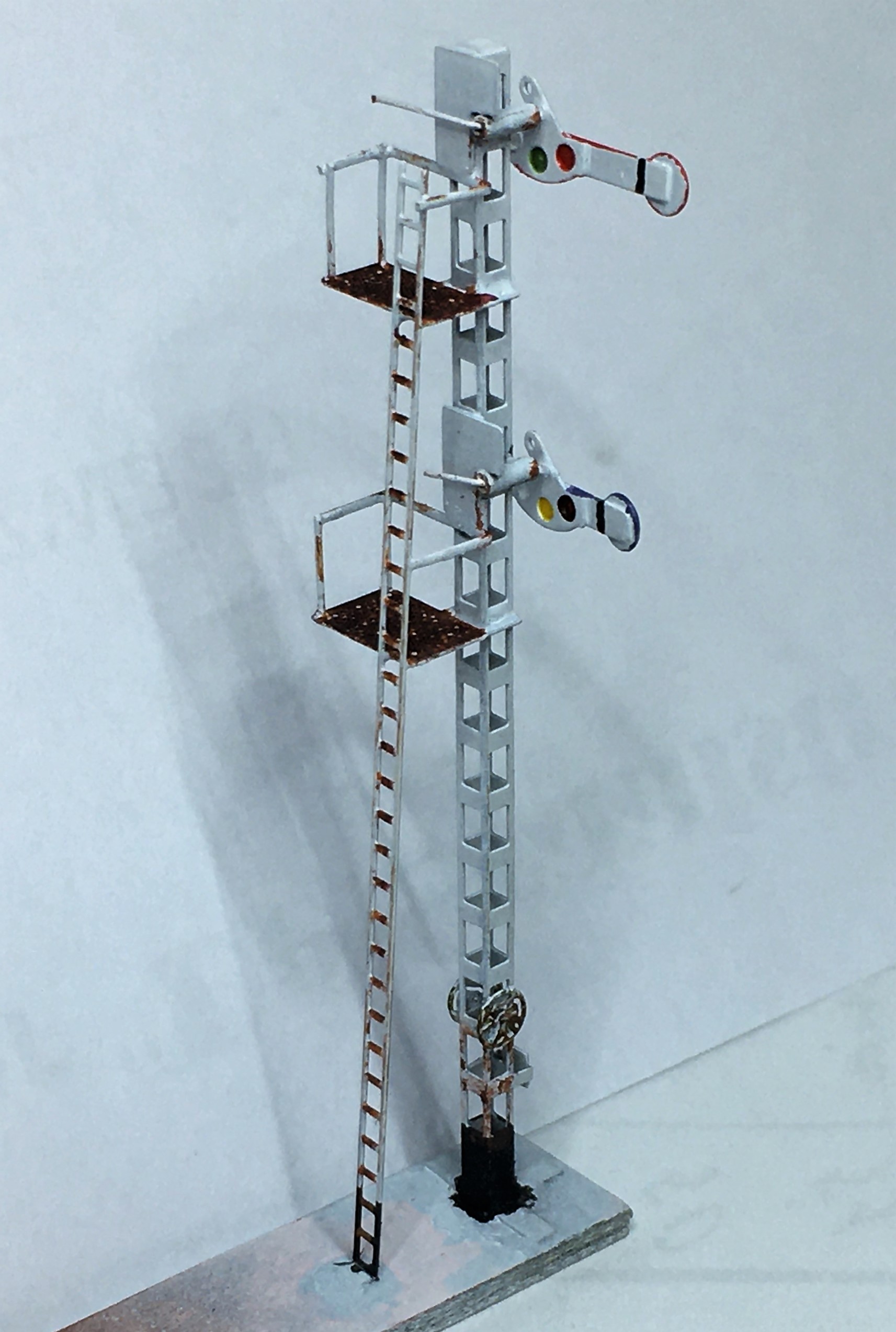

Bonjour ou bonsoir,
Voici la suite (et fin) du beau petit signal à palettes, que je croyais être beaucoup plus difficile à finir !! … (mais grâce au tuto et aux conseils de ……… = bonheur !)
Après une peinture générale ( baptême à aérographe) , la peinture détaillée des palettes, aux pinceaux, reste quand-même un bon moment … (désolé, mais ma photo ne rend pas bien la teinte mauve de la palette de manœuvres !)
La colle blanche de menuisier, ayant la particularité de devenir transparente au séchage, a été employée, teintée, pour simuler les 4 optiques des 2 palettes.
Puis un minimum de patine, car l’ensemble n’est pas destiné à une vitrine d’expo !
La mise en place de cet ensemble sur mon Diorama-Module reste une autre aventure …
Merci de votre intérêt et à bientôt.
RVV
RVV

joli c'est du beau travail. compte tu le motoriser?
est il possible de placer des lumières?
- Messages : 828
Re: Signaux à palettes.
Thierry,
Les palettes sont libres pour pouvoir être mobilisées ....
Les 2 lumières devraient être amenées par des fibres de verre mais plusieurs coudes serrés seront nécessaires ....
....peut-être dans un futur lointain !!
RVV
RVV
