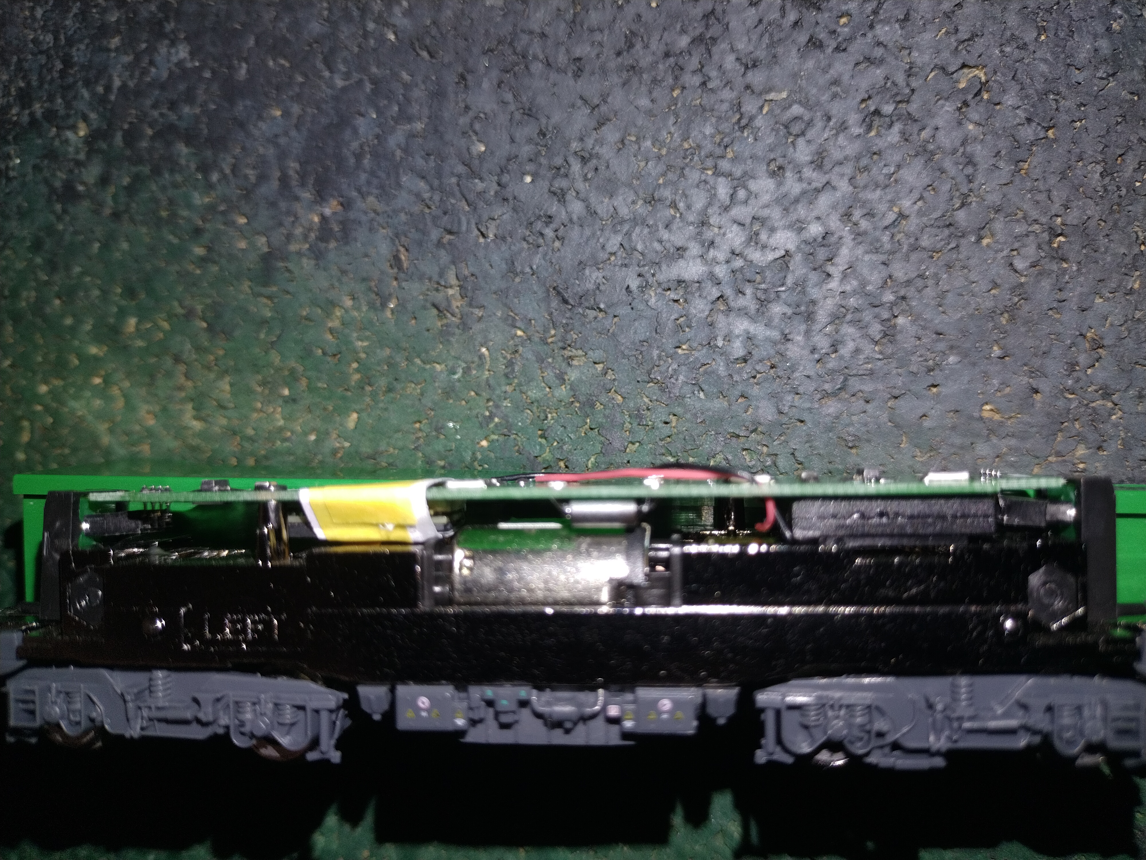

Je me demandais aussi ceux qui ont la version sound vous avez aussi ce papier adhésif jaune autour du décodeur ?
- IMG_20230212_211723_MP.jpg (6.7 Mio) Consulté 28416 fois
