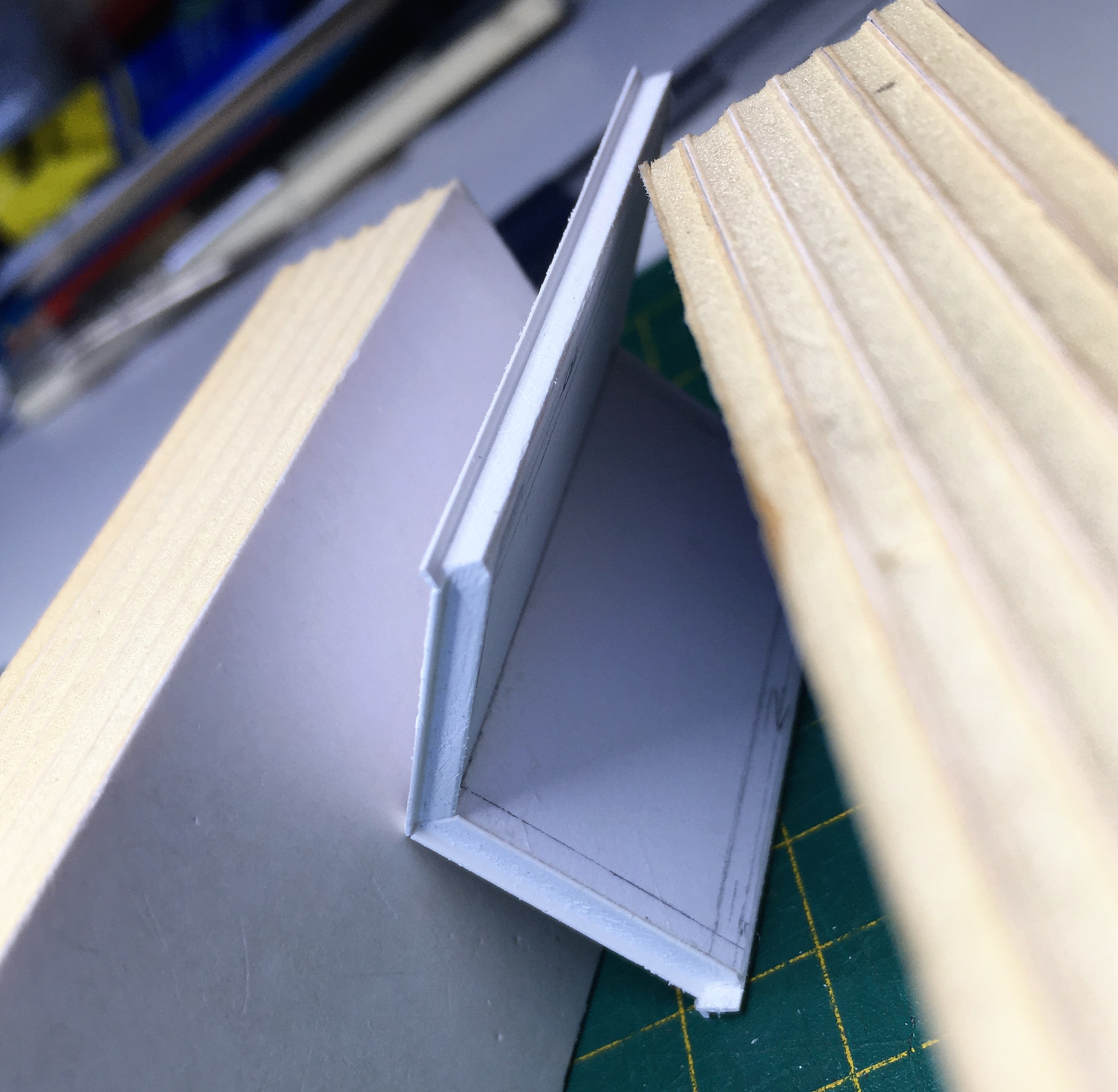

Voici la suite et la fin de la reconstruction du petit bâtiment pour le Signaleur et pour des sanitaires ‘’public’’.
La toiture est constituée de carton-mousse de 1 mm d’épaisseur, chanfreiné ‘’à la pente’’ , pour recevoir par collage, bien vertical, un profilé en L . Celui-ci supporte les planches de rive festonnées et en partie supérieure, l’étanchéité (en zinc).
Un carton de couleur a reçu un complément de reflets d’ardoises (locales) et une gravure bien parallèle symbolisant les rangs d’ardoises.
La cheminée du poêle du local du Signaleur a reçu une prolongation, vu son mauvais tirage dû à sa trop grande section par rapport à sa hauteur .
Les descentes d’eau pluviale, les isolateurs électriques et de téléphone complètent les détails toujours bien venus.

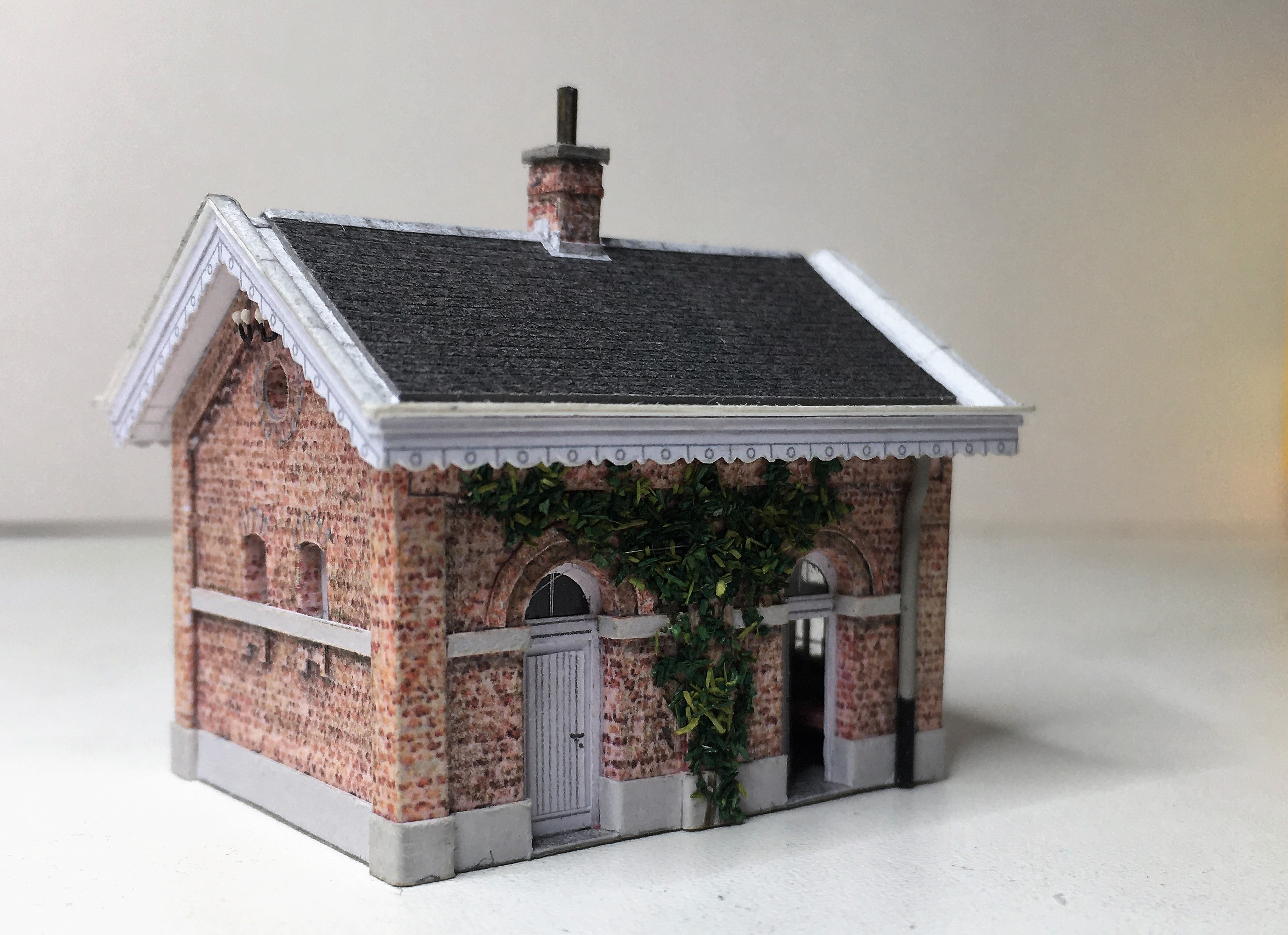

Un rosier grimpant révèle encore une fois l’amour du Chef de gare pour les éléments fleuris, qui lui ont permis de crocher plusieurs fois le prix de la plus belle gare fleurie …. (les roses fleuriront à la bonne saison !).
Quelques touches de patine vont bientôt faire vivre ce petit édicule .
Et pour terminer, une vue de l’intégration de ce bâtiment reconstruit, dans l’alignement du BV voisin.
