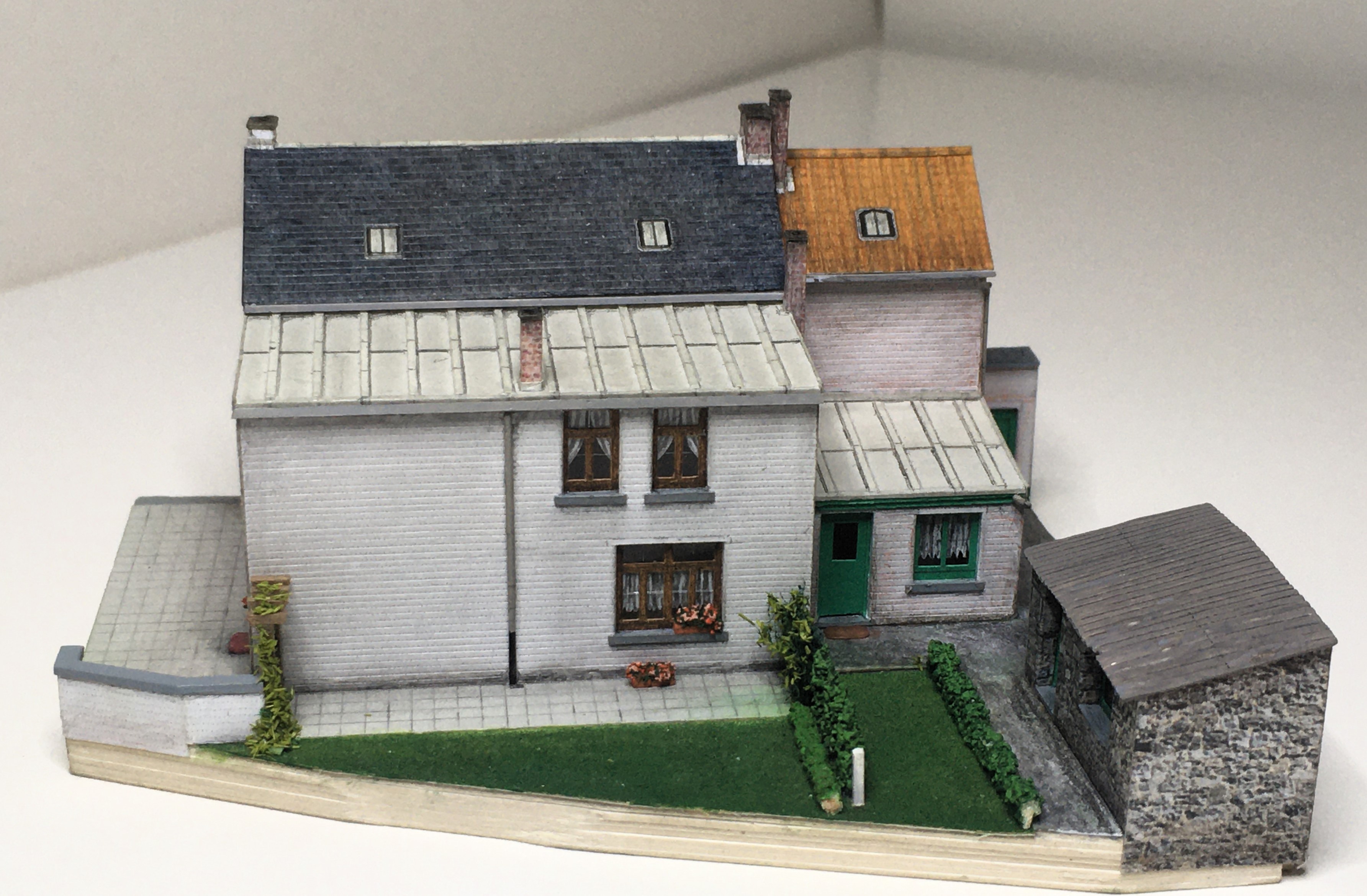

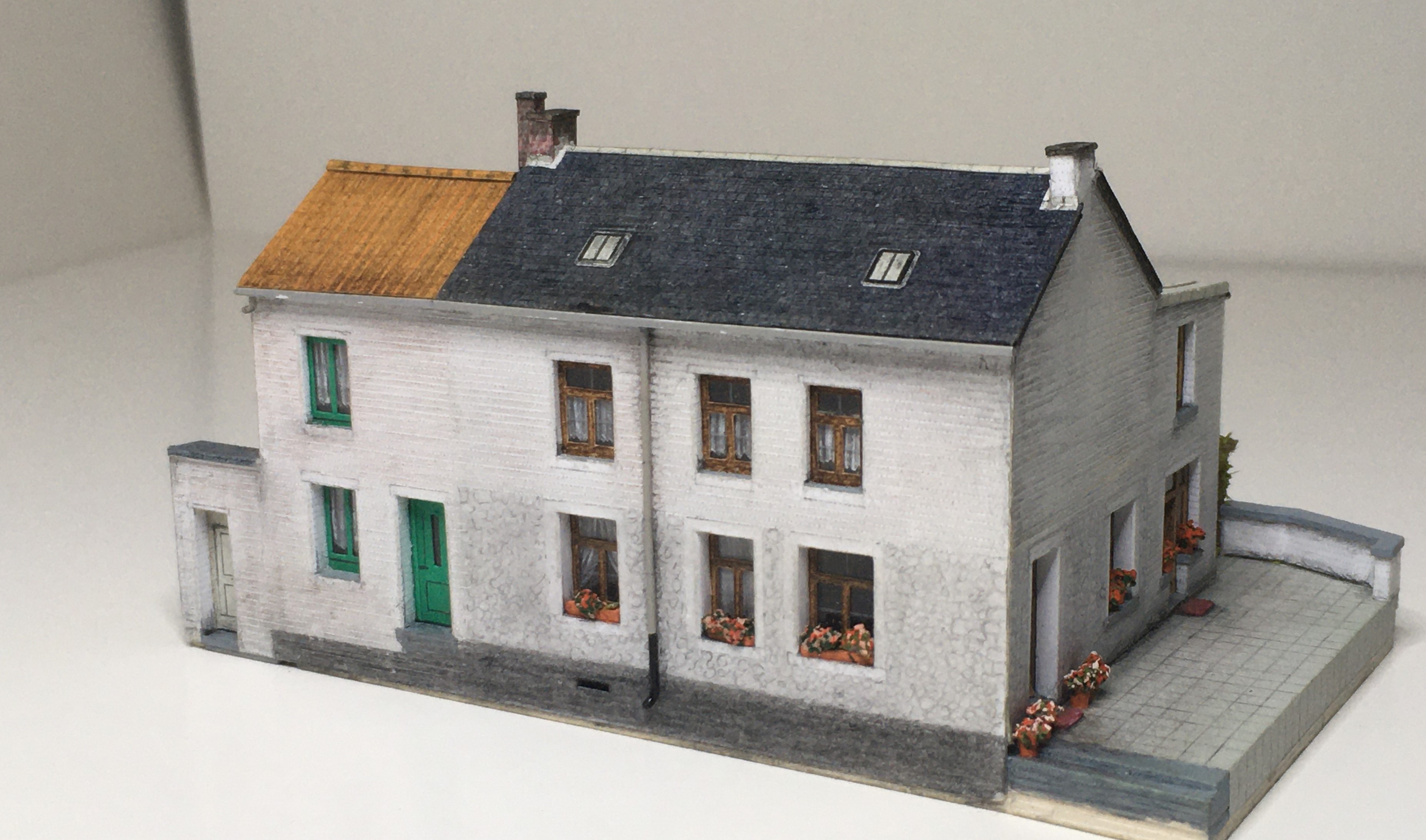

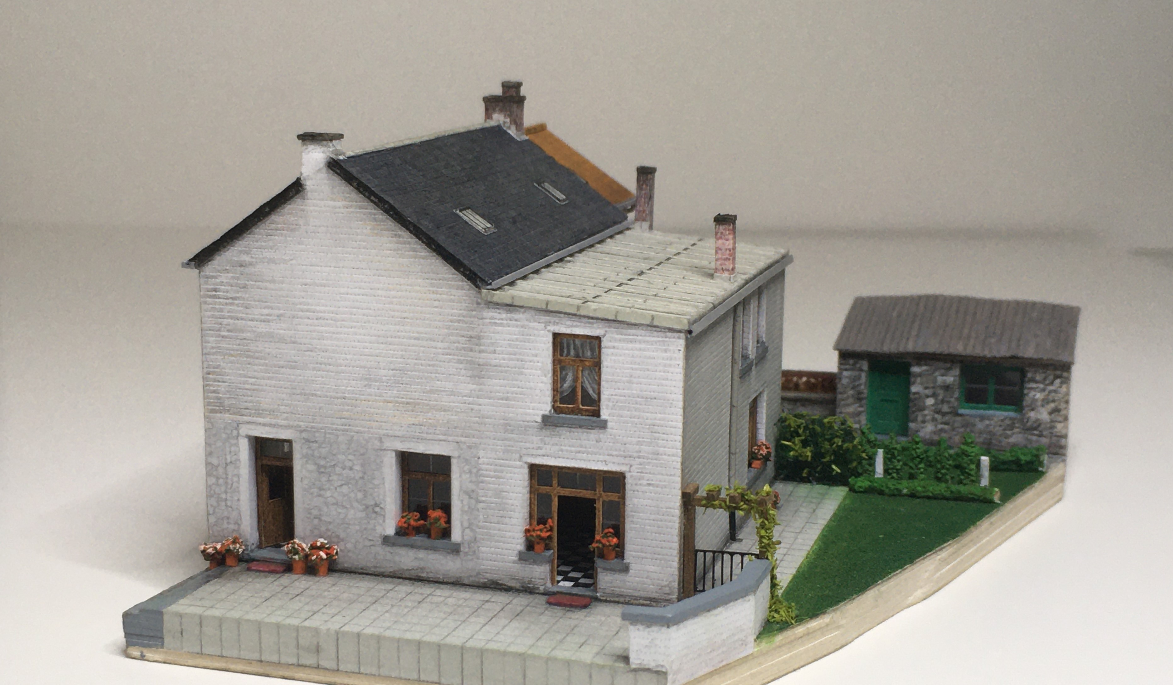

Me voici arrivé à la fin de la construction de ce groupe de bâtiments.
Il reste encore quelques petites choses à y faire, mais, soit : trop fragiles (1 toiture ondulée, 1 cheminée isolée et des mitrons), soit : je ne suis prêt (panneaux publicitaires et mobilier à la terrasse) , ... elles seront donc remises à plus tard !!
Voici quelques photos du ‘’petit-qlq-chose’’ qui viendra s’insérer DANS la trace de son profil (horizontal) sur le Diorama. Sur les trottoirs en pentes y fixés, seront attachés les escaliers/perrons des entrées-à-rue des maisons.
En route maintenant pour l’intégration de deux groupes de bâtiments dans le Diorama.
A bientôt , pour d’autres constructions …
Roland.

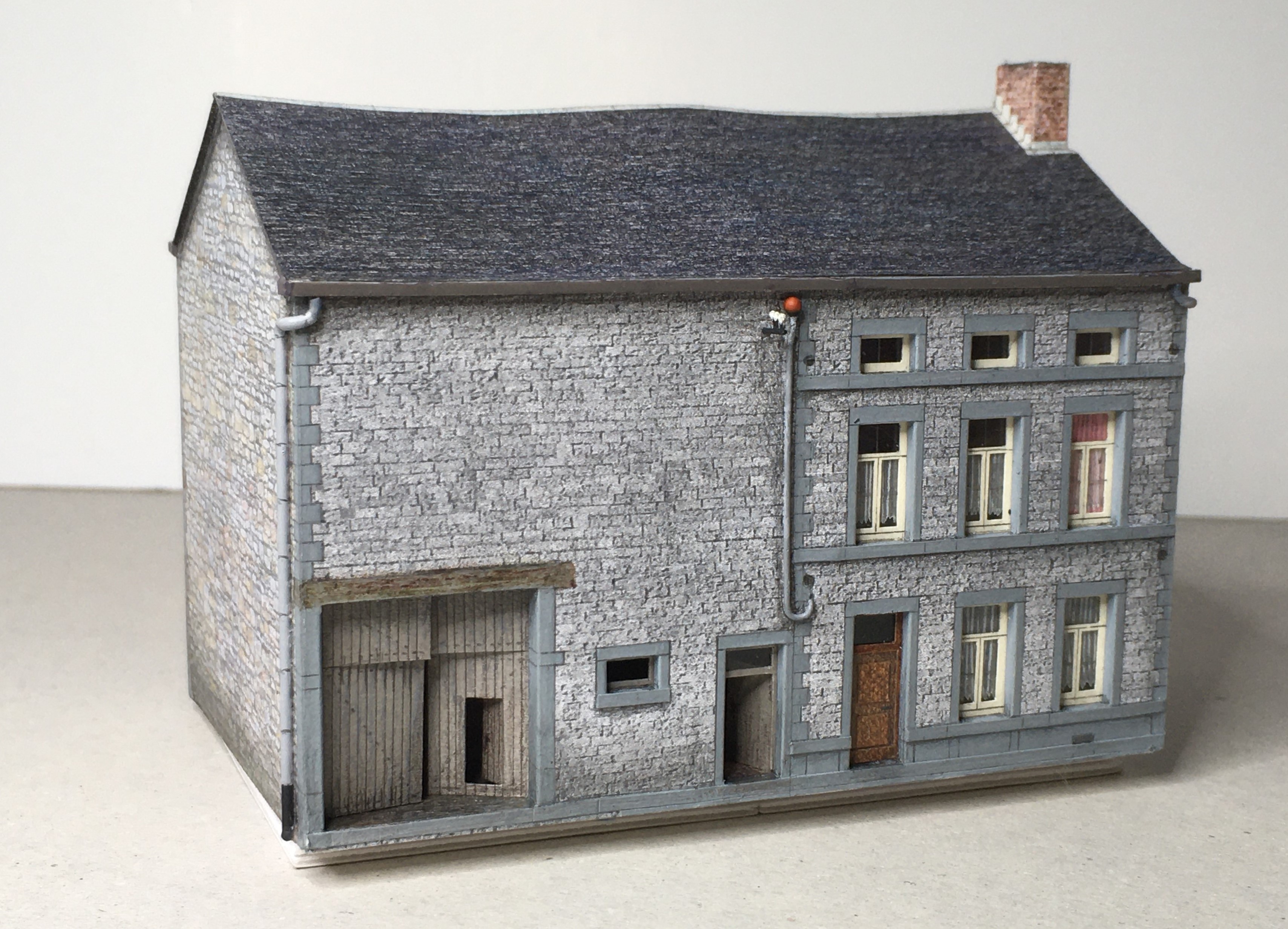

Après le groupe de maisons situées sur l’interface du Diorama-Module et illustrées dans les posts précédant, voici un autre bâtiment situé à la sortie Ouest du village. Comme son voisin de droite, il date du milieu des années 1800. Situé à droite de la maison en briques (sur ces 2 photos), il est construit le long de la route vers Nismes et est situé presque en face du Bâtiment des Marchandises.
030f IMG_2575.JPG (1.32 Mio) Consulté 1999 fois
005k IMG_2588.JPG (1.49 Mio) Consulté 1999 fois

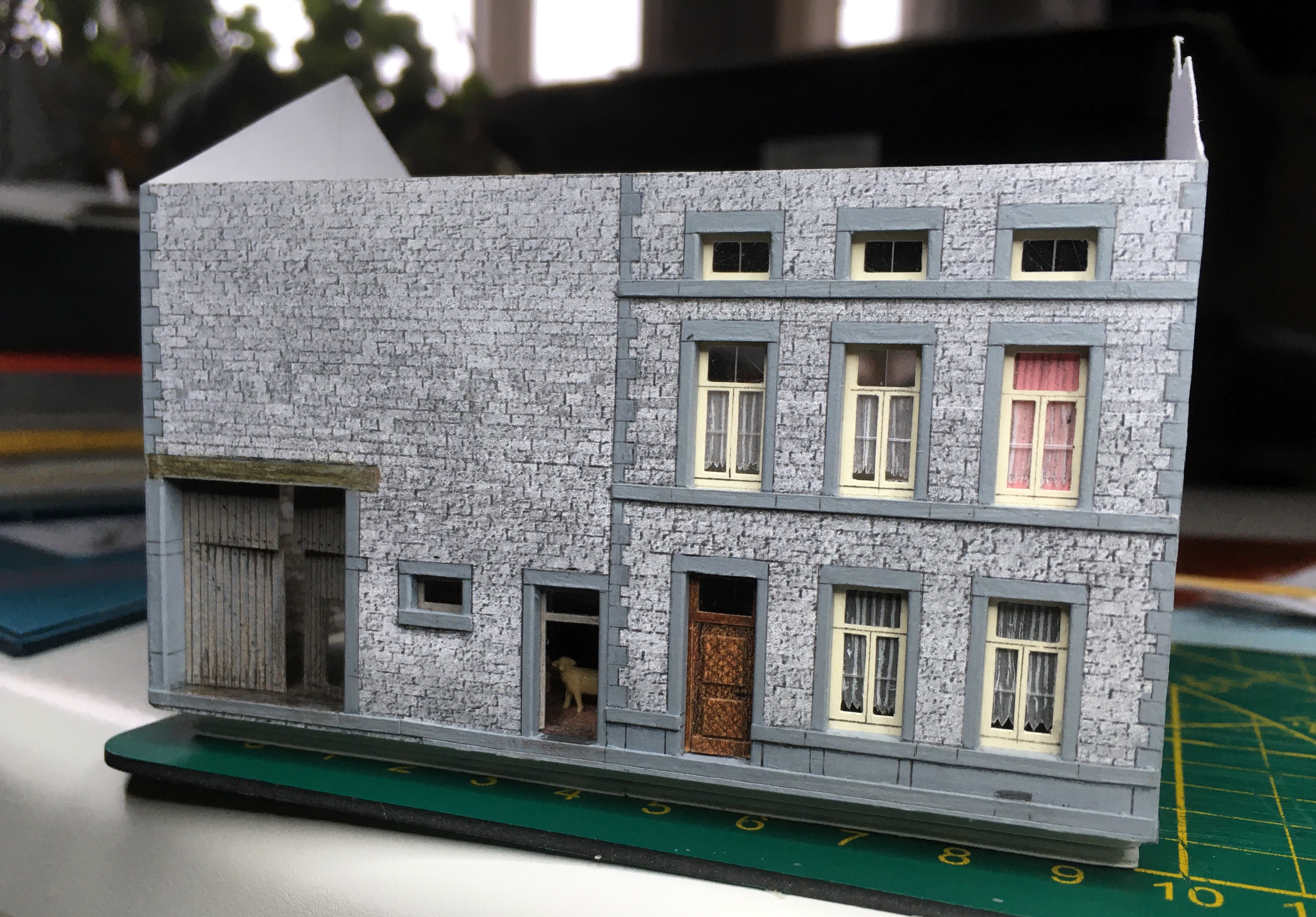

La façade avant est en pierres taillées (petit granit / pierre bleue). Les pierres des encadrements de fenêtres et portes sont adoucies. Des bandeaux filants animent un peu cette façade. Vu le travail des pierres de chaînage d’angle, il semble que la partie habitation ait été construite en 1ère phase ; le côté étable et grange en 2ème phase. Les pignons sont en moellons et blocs non-taillés et pas trop choisis …
(Il est singulier de remarquer que la maison grise que j’ai terminé récemment ressemble très-très fort à celle-ci !!. Pourtant, chacune a fait l’objet d’un relevé différent.)

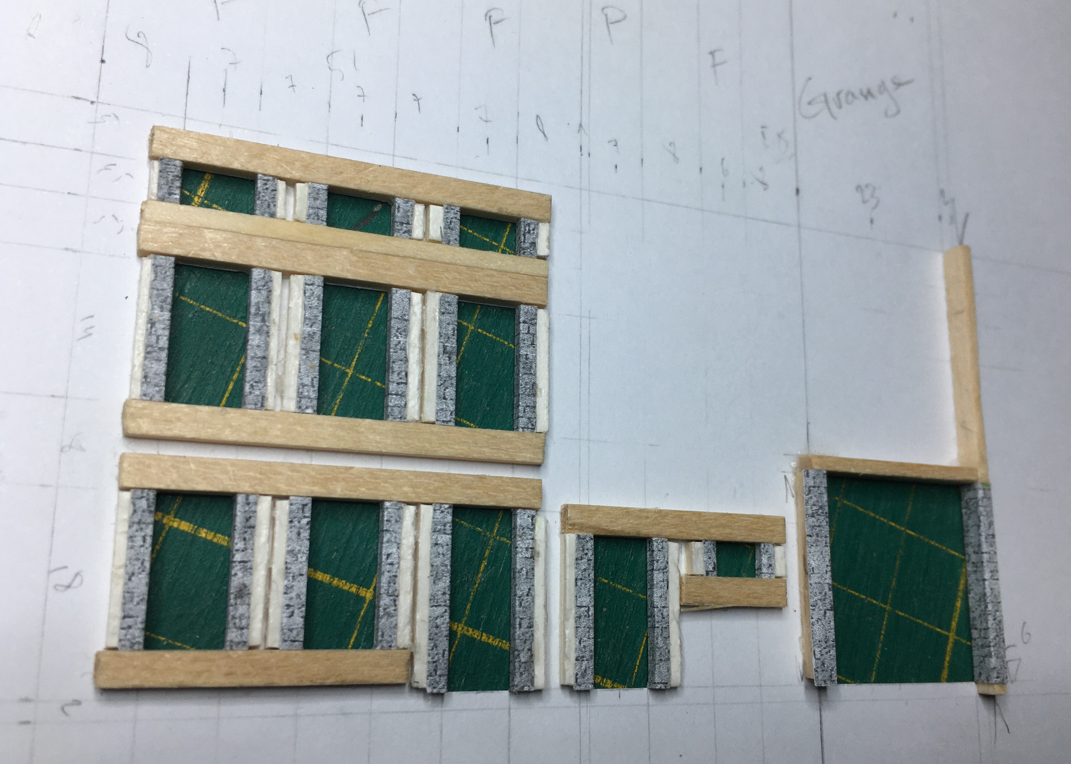

Je n’ai pas vraiment cherché une autre méthode de construction pour nos miniatures ! Les photos qui suivent montrent donc une répétition de la méthode déjà employée.

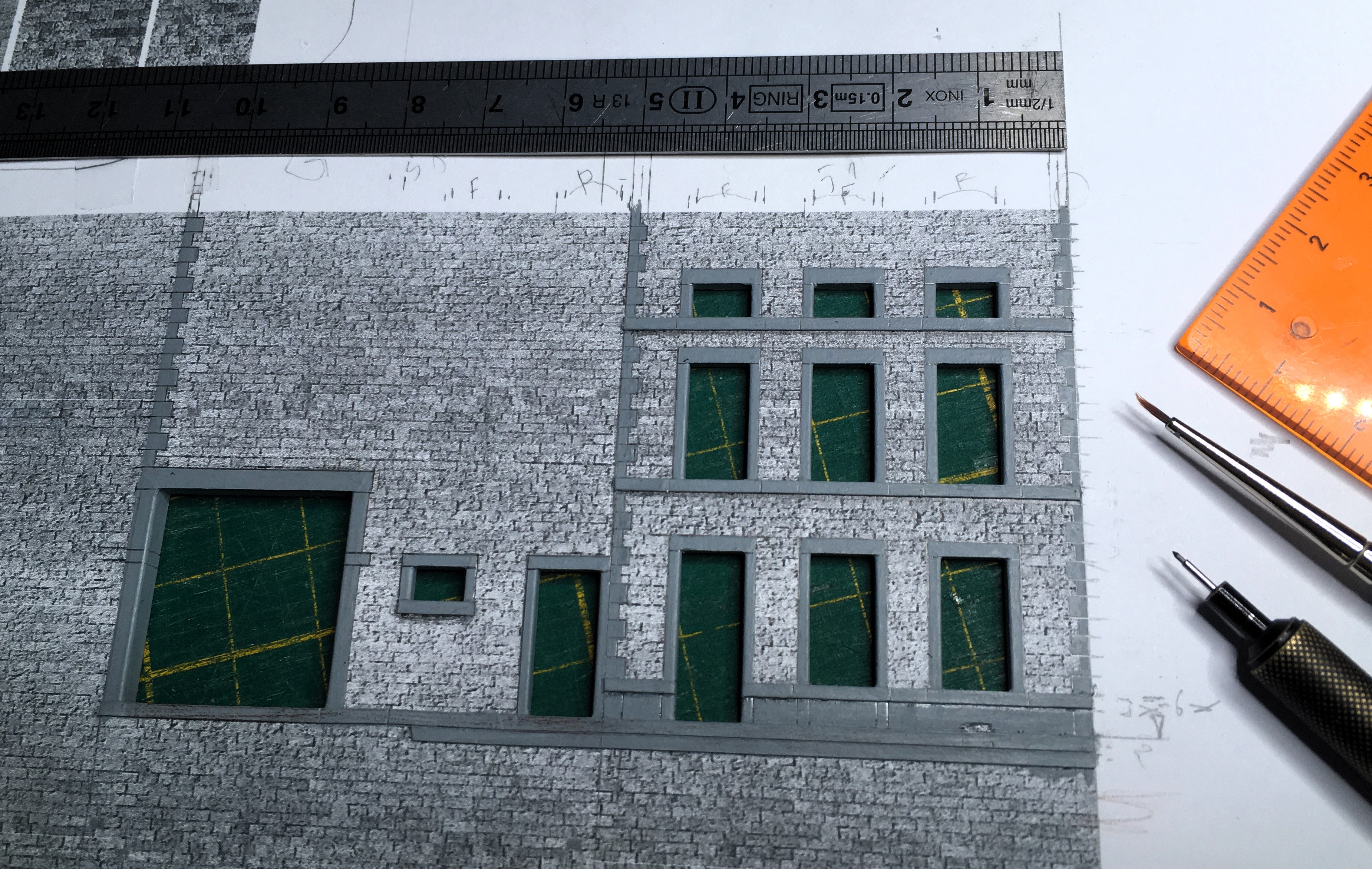

Pour ce bâtiment, j’ai eu la chance de pouvoir photographier, de face, la façade à rue. Pour en extraire une zone qui, corrigée, a pu être multipliée … et imprimée sur bristol (160 gr/m²).
L’épaisseur des encadrements de fenêtres et portes en pierre bleue, correspond juste à des profilés en bois de 2 mm, plus l’épaisseur du bristol. L’alignement des linteaux et des appuis de fenêtre m’a invité à utiliser ces profilés qui serviront comme base aux châssis de fenêtre et portes
Un lent travail de peinture au pinceau marque les encadrements de portes et fenêtres, les bandeaux et les pierres de chaînage d’angle (à poursuivre sur/dans les pignons !!).
Les joints sont dessinés à la mine HB très affutée.
Le linteau de la porte de la grange sera traité bois, bien-sûr !

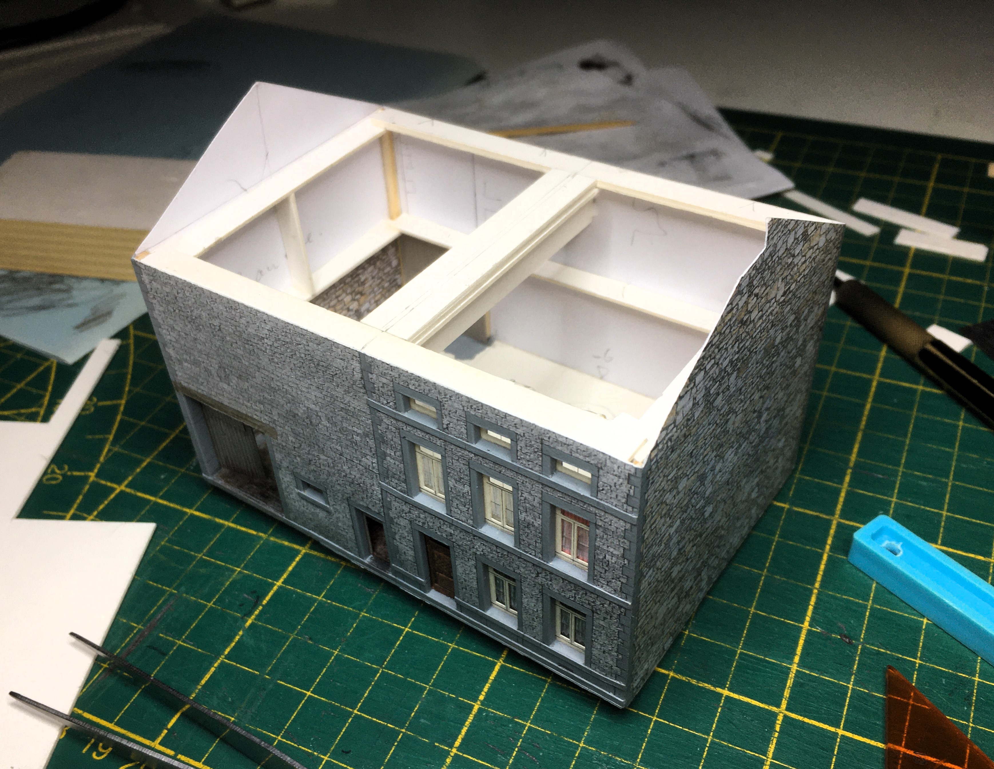

La planéité des pans de murs est espérée (souvent assurée) par des nervures. Les angles sont aussi renforcés par des profilés bois (2x2 mm) qui facilitent ainsi l’assemblage des façades.
Comme précédemment, et avec beaucoup de soins, l’étanchéité à la lumière (des locaux qui seront éclairés) est réalisée par DES couches de papier noir.
La fin de l’assemblage des façades ne présente plus de problème grâce à ces nervures et renforts qui facilitent aussi l’équerrage de l’ensemble et amènent à l’absence de torsion. Une poutre est déjà prévue pour supporter un pignon de la 1ère phase de construction et qui va devenir appui intermédiaire pour les pannes de toiture.

Tu as même prévu d'ouvrir grande la porte de la grange ? Là, tu fais fort !

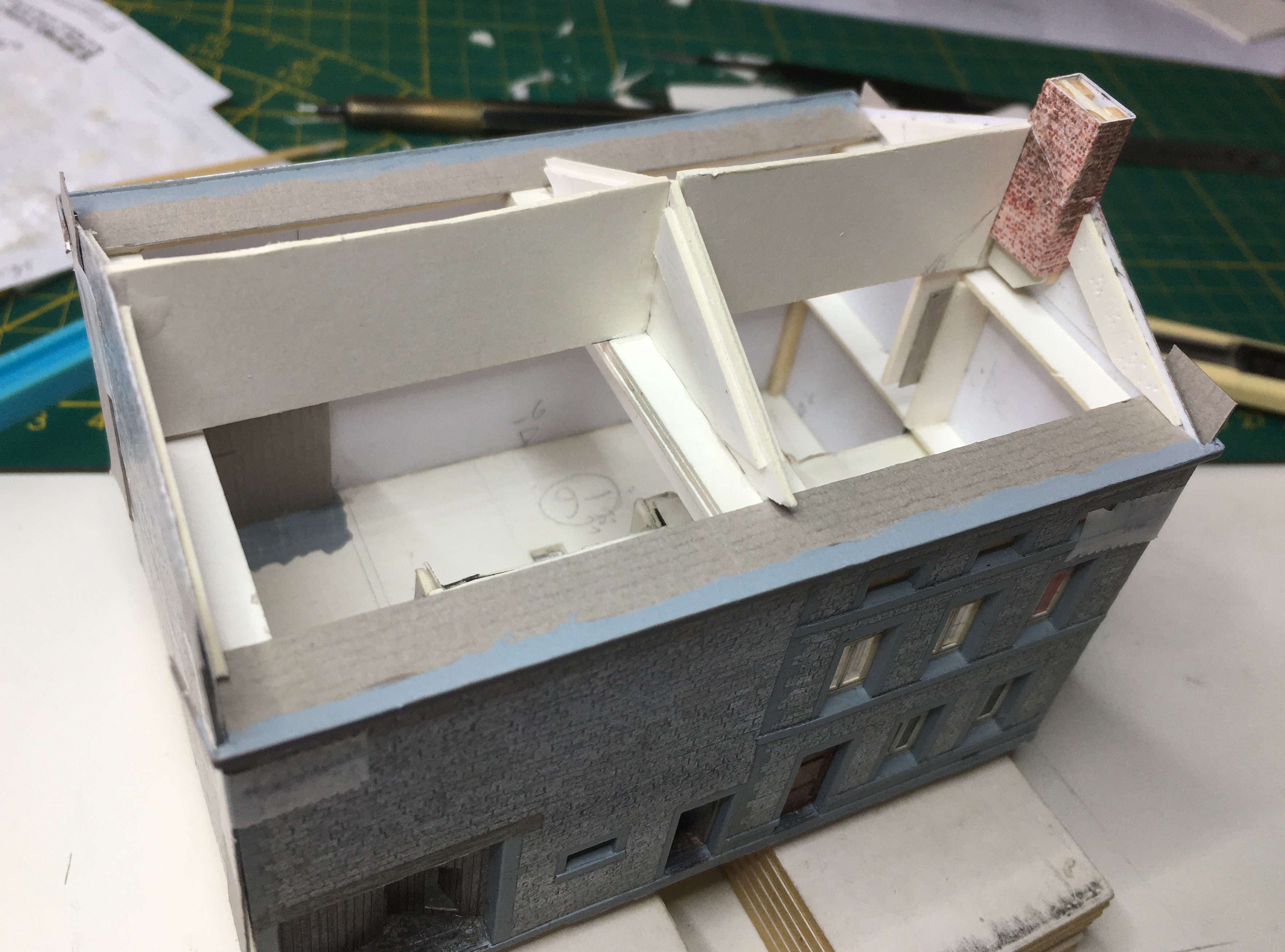

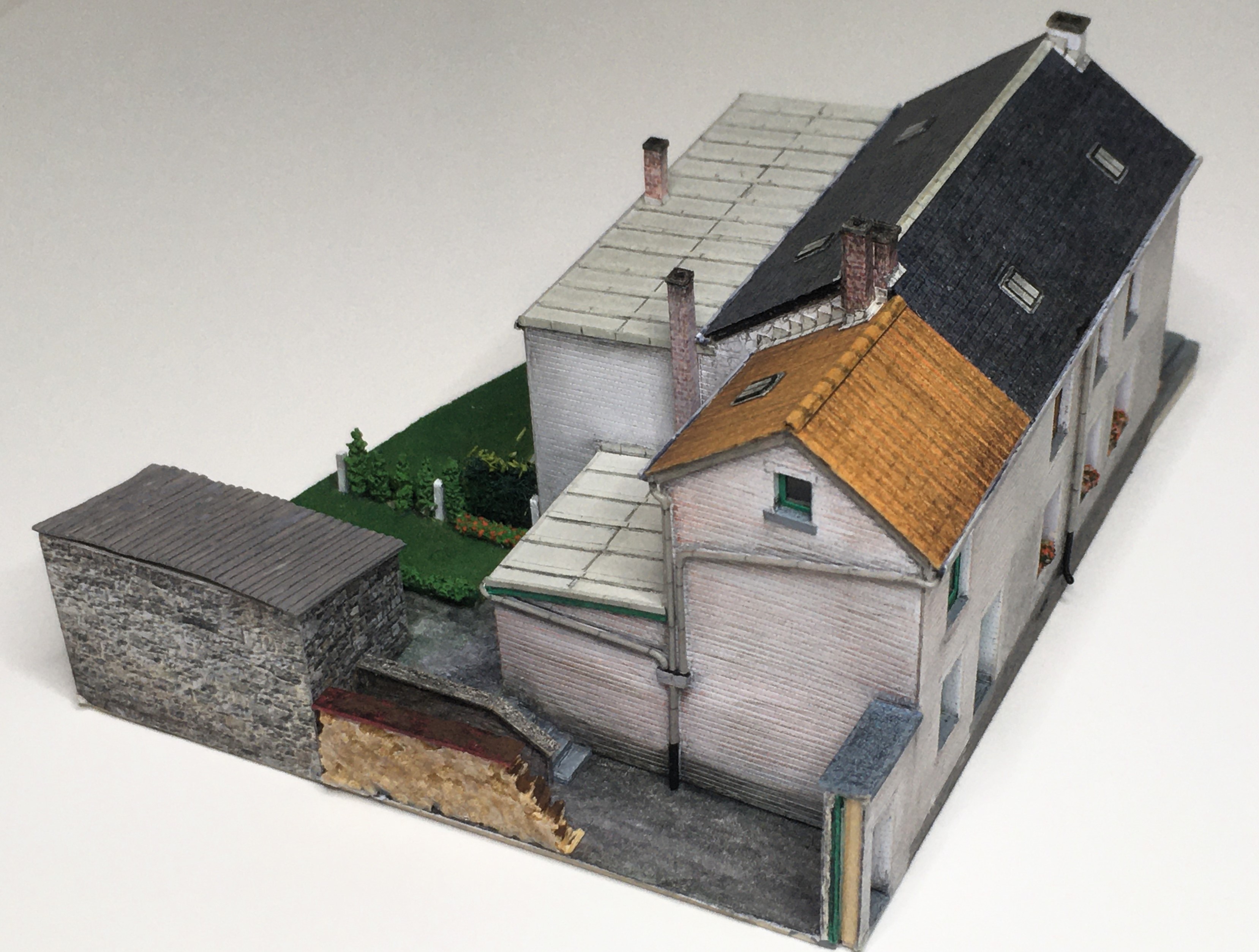

Bonjour, bonsoir à tous,

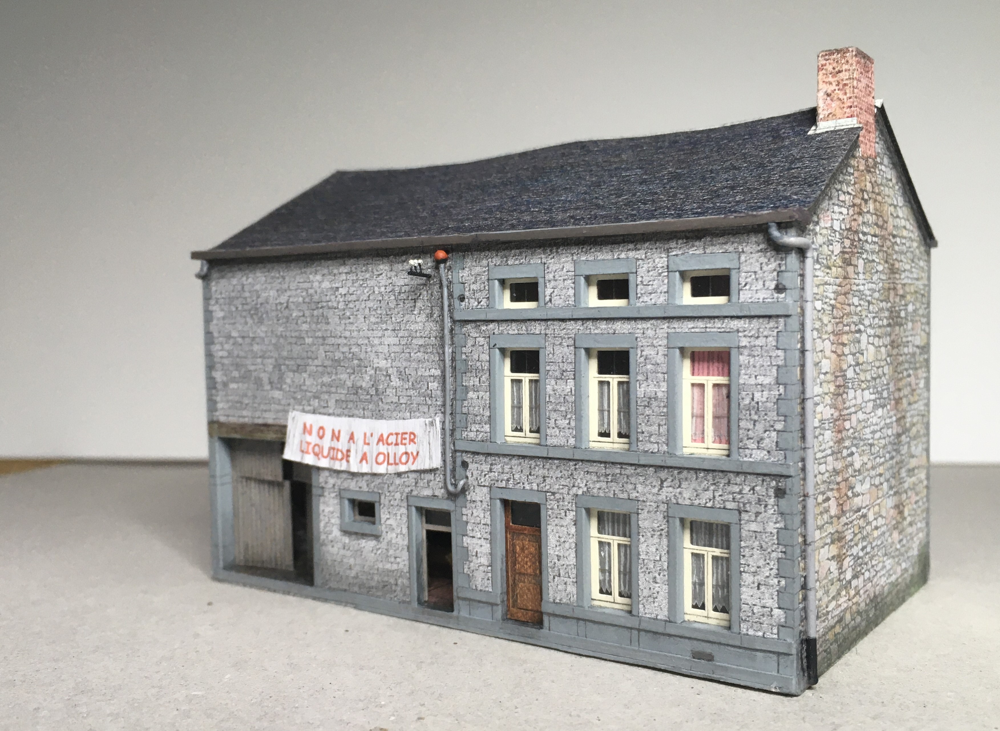

Voici enfin les dernières étapes de la construction d’un des bâtiments proches de la gare, de son trafic et en bordure de la route/rue d’entrée/de sortie du village.
Initialement, ce bâtiment était indépendant, mais des voisins sont ensuite venus s’appuyer sur son pignon de gauche. Ces maisons, en briques, moins typiques de la région, n’ont pas été reproduites sur mon ouvrage, essentiellement pour des raisons de longueur du Module. Ce pignon de gauche est donc supposé avoir été monté en moellons, comme le pignon de droite.

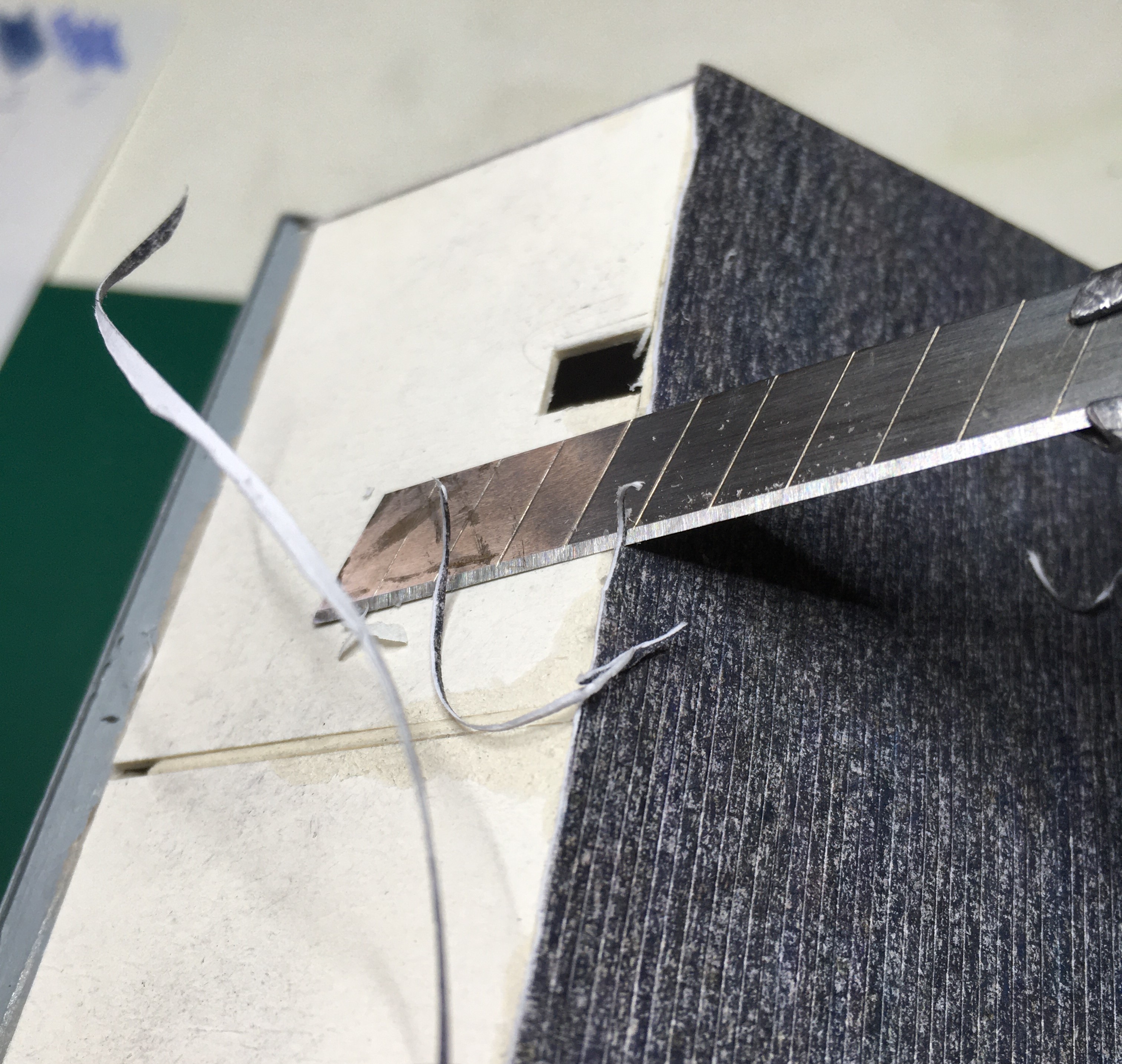

Dans la suite des travaux, la toiture était une étape principale.
Ensuite différentes finitions, telles que les descentes d’eau pluviale, l’arrivée électrique (aérienne) et des premières traces de patine.
Le bâtiment est travaillé et présenté ‘’en lévitation’’ sur une petite cale d’épaisseur pour éviter des dégâts au bas des murs. Comme deux bâtiments précédents, il va s’inséré dans un petit décaissé du sol. Celui-ci est en pente vers l’arrière, vers le Viroin. Sauf celui au trottoir, les 3 autres joints seront cachés par une courte végétation.
(Infos : ce bâtiment a demandé environ 106 heures (de plaisir), quelques feuilles de Bristol imprimées et de brouillon pour la recherche d’aspect des façades, quelques gros mots, 2 vieux drap de lit, et 17 gouttes de peinture grise pour les pierres taillées autour des ouvertures et celles des chaînages d’angle).
A ’’bientôt’’ pour le bâtiment suivant, avant leur intégration in-situ, qui permettra de finir le sol sur la moitié d’un long côté du Module.
