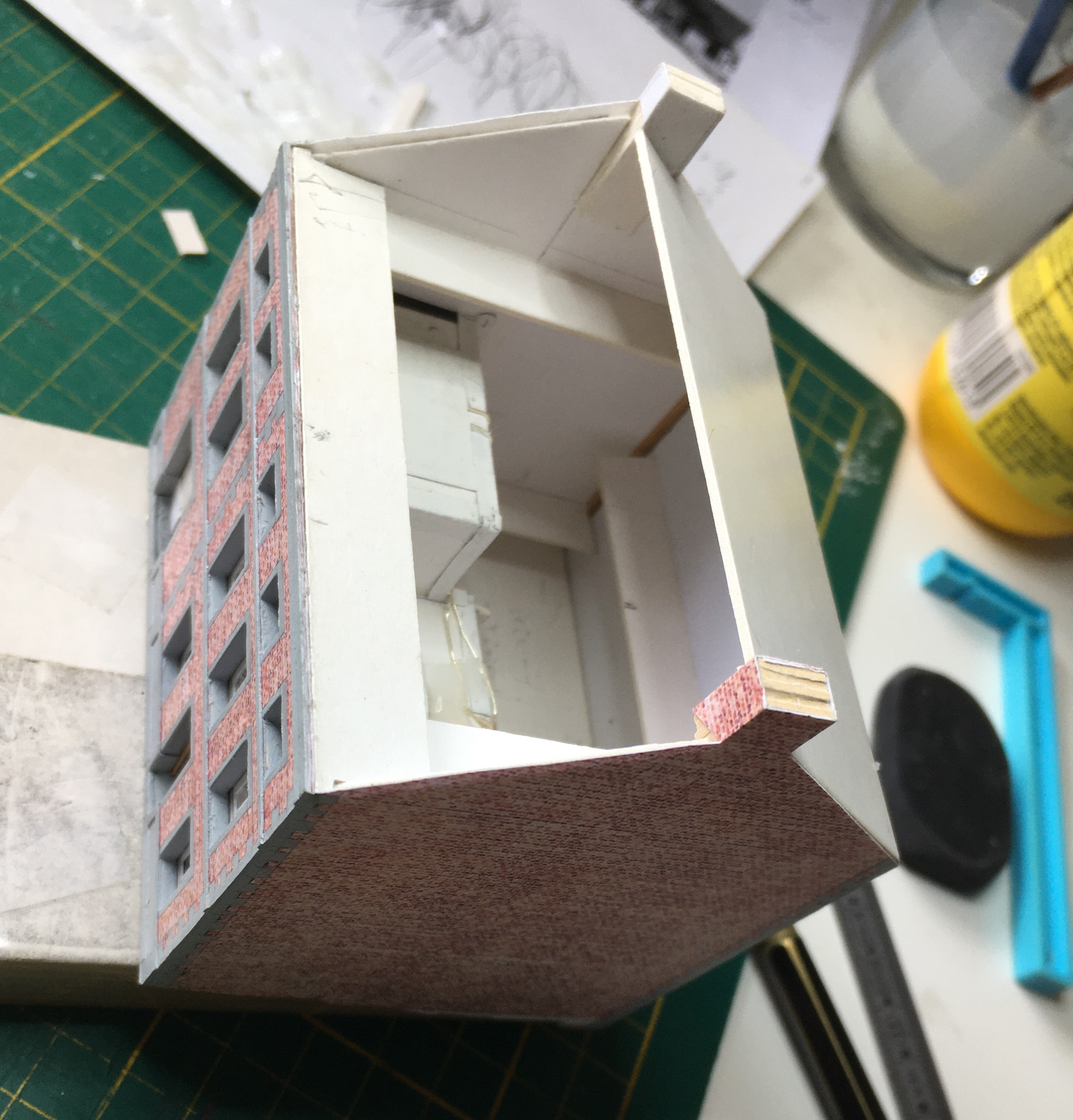

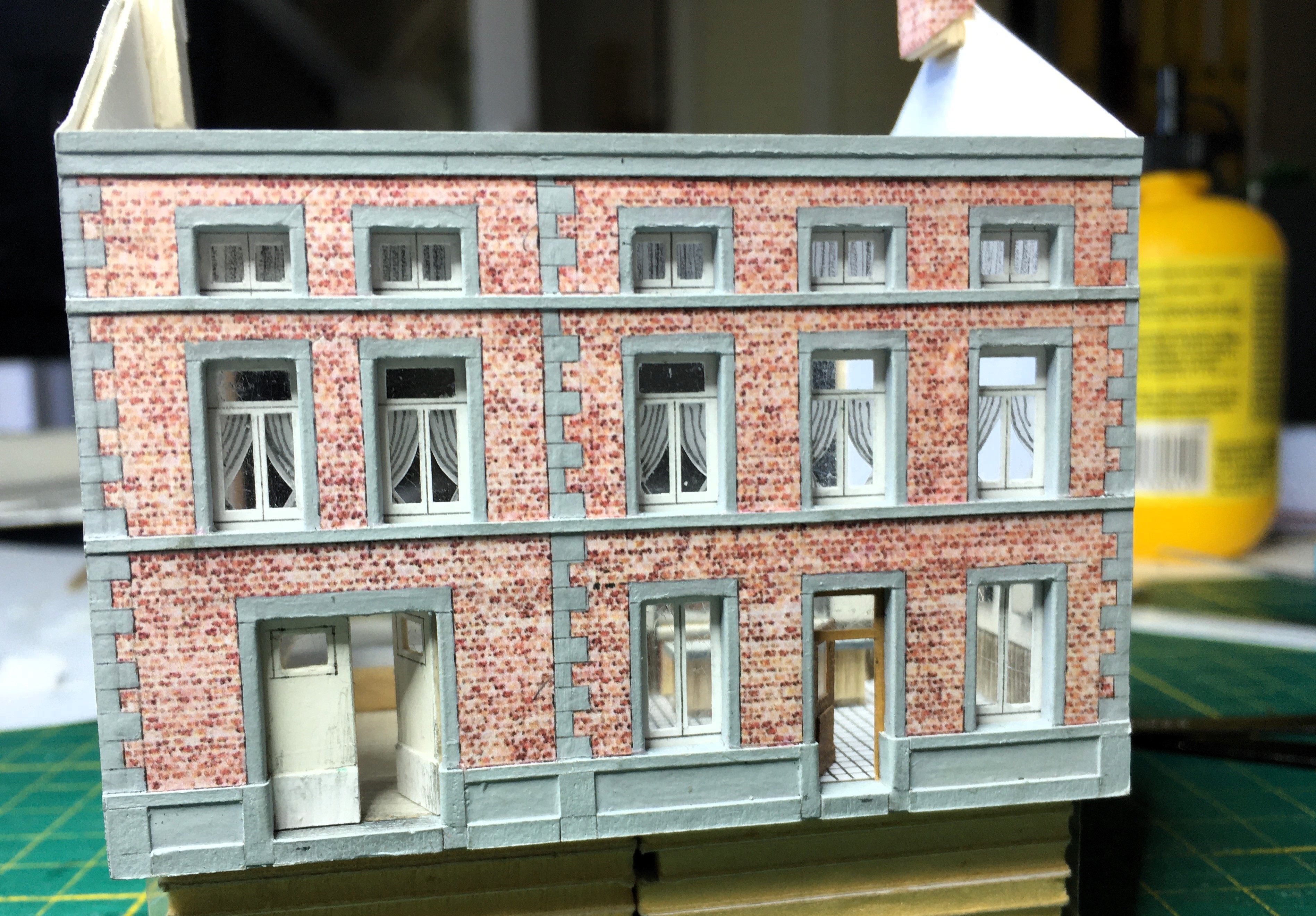

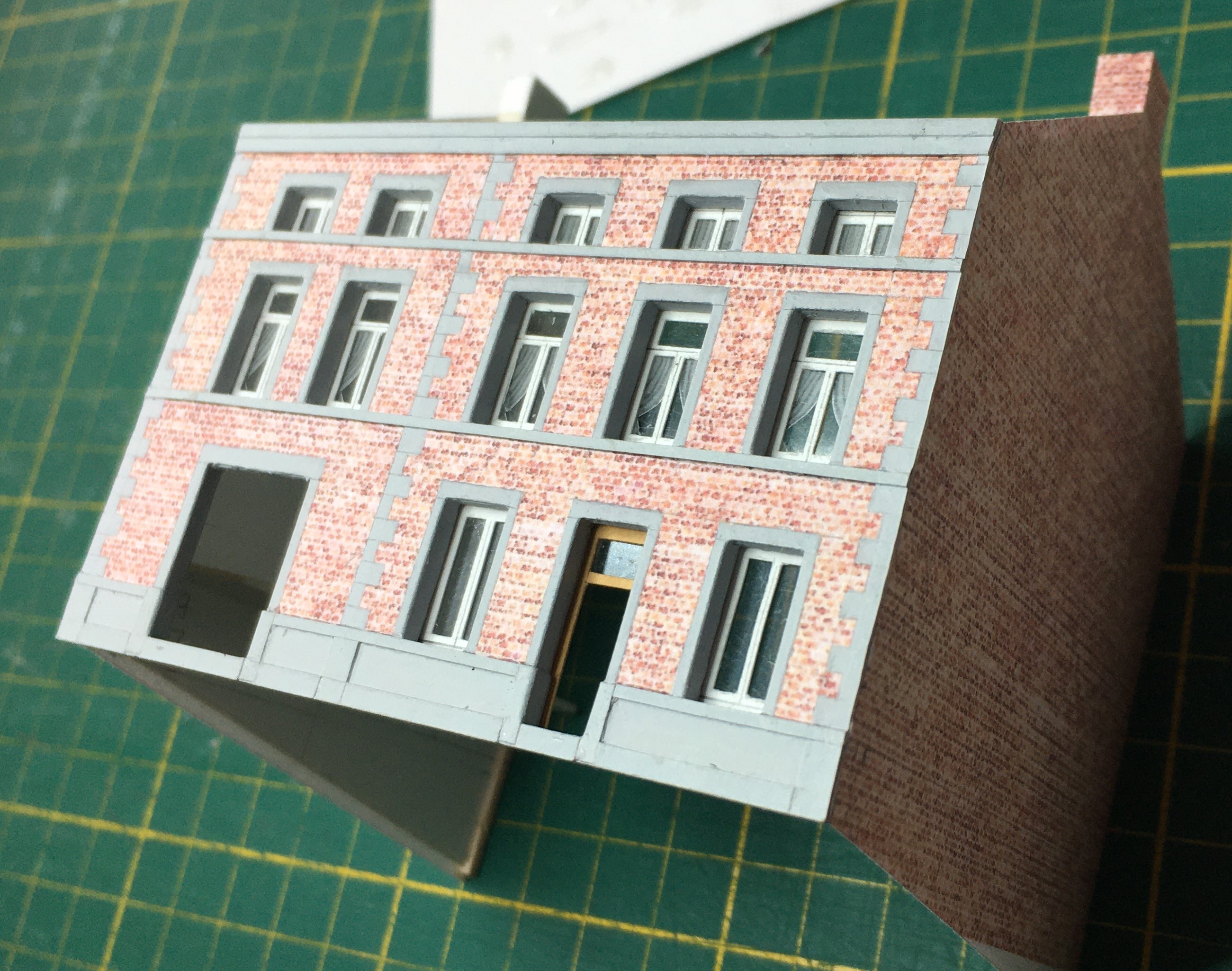

Après le gros-œuvre de la façade avant, voici un survol rapide de la suite des travaux : châssis, vitrages et tentures, . . . et quelques autres murs aussi !

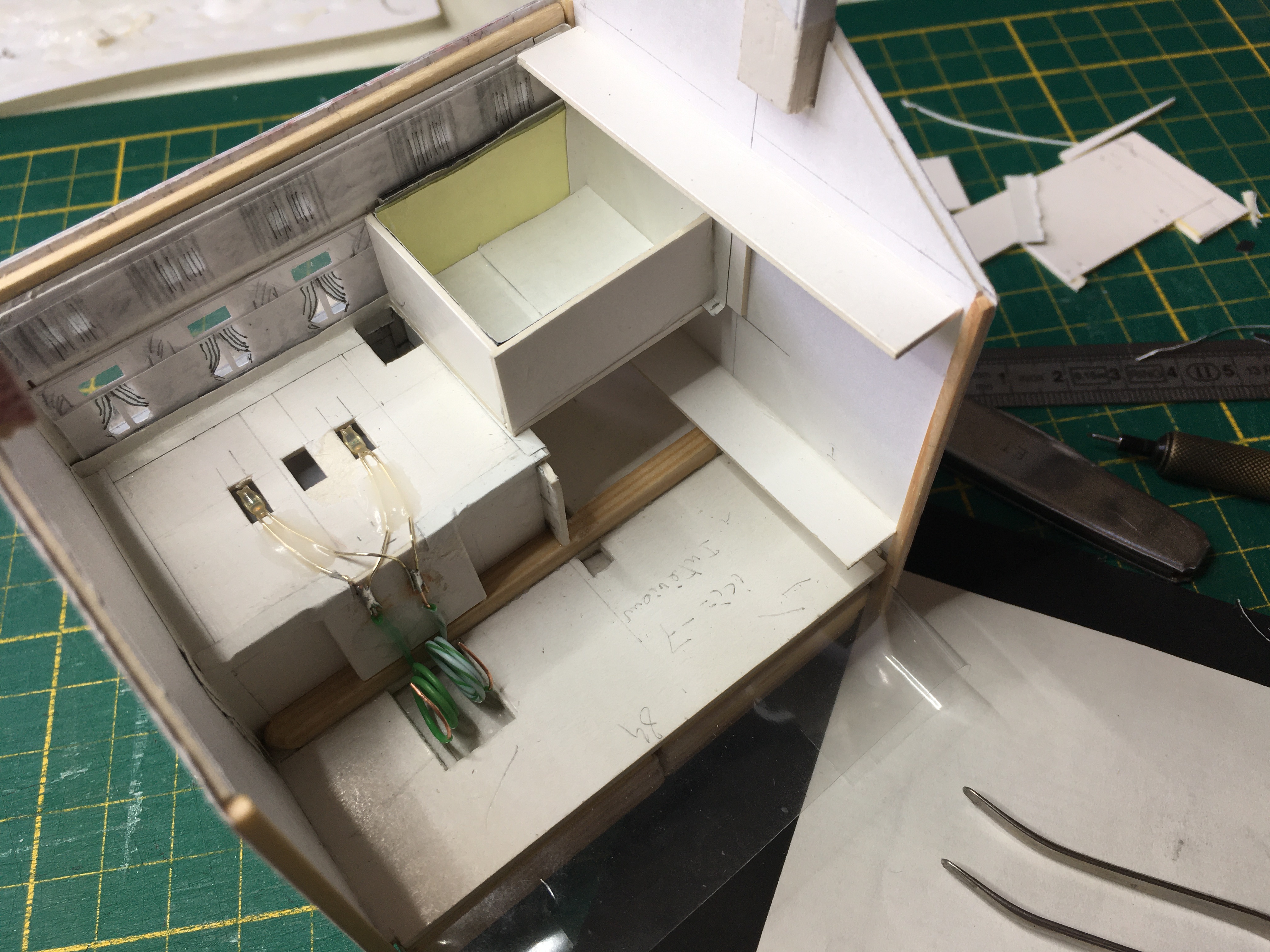

Avant la fermeture des locaux qui recevront de l’éclairage, quelques aménagements intérieurs ne feront pas de tord pour suggérer un café de cette époque.
Pas de mobiliers particuliers dans les chambres où les tentures fermées les cachent !!!
La suite est bien connue maintenant : rigidification et équerrage des façades, puis fermeture du bâtiment en essayant de ne pas y oublier quelques outils …

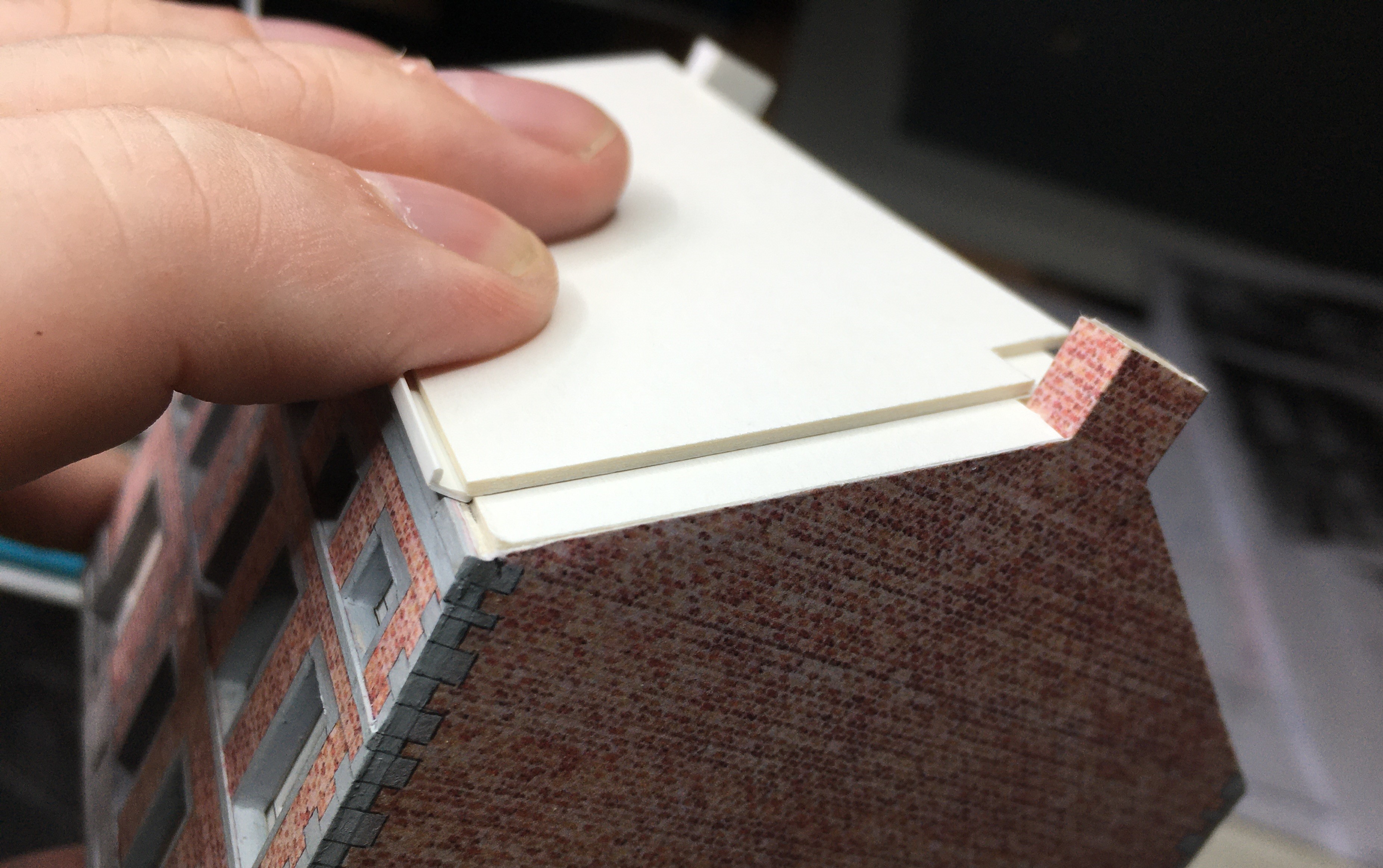

Puis au tour de la toiture avec sa corniche et ses zingueries.

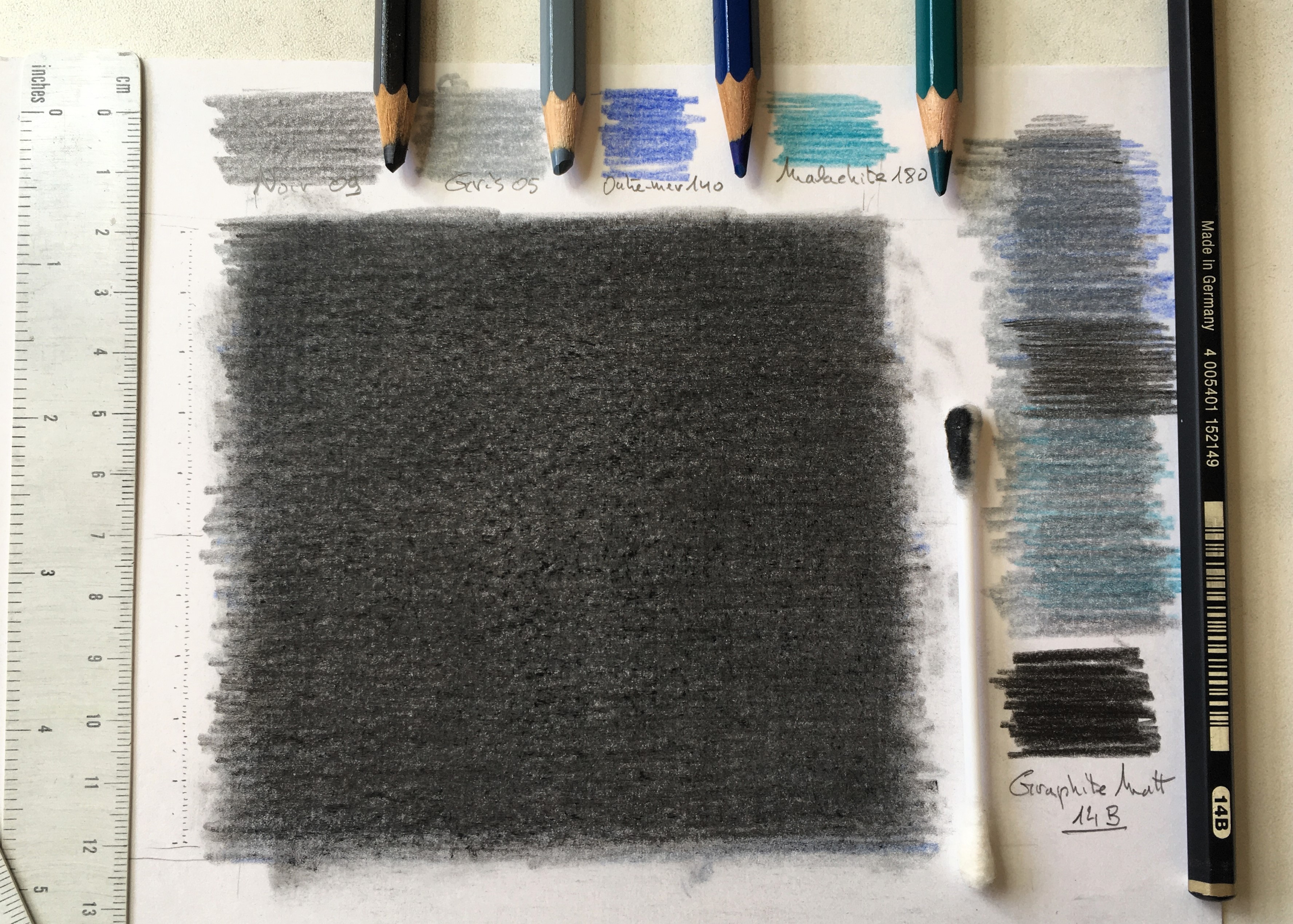

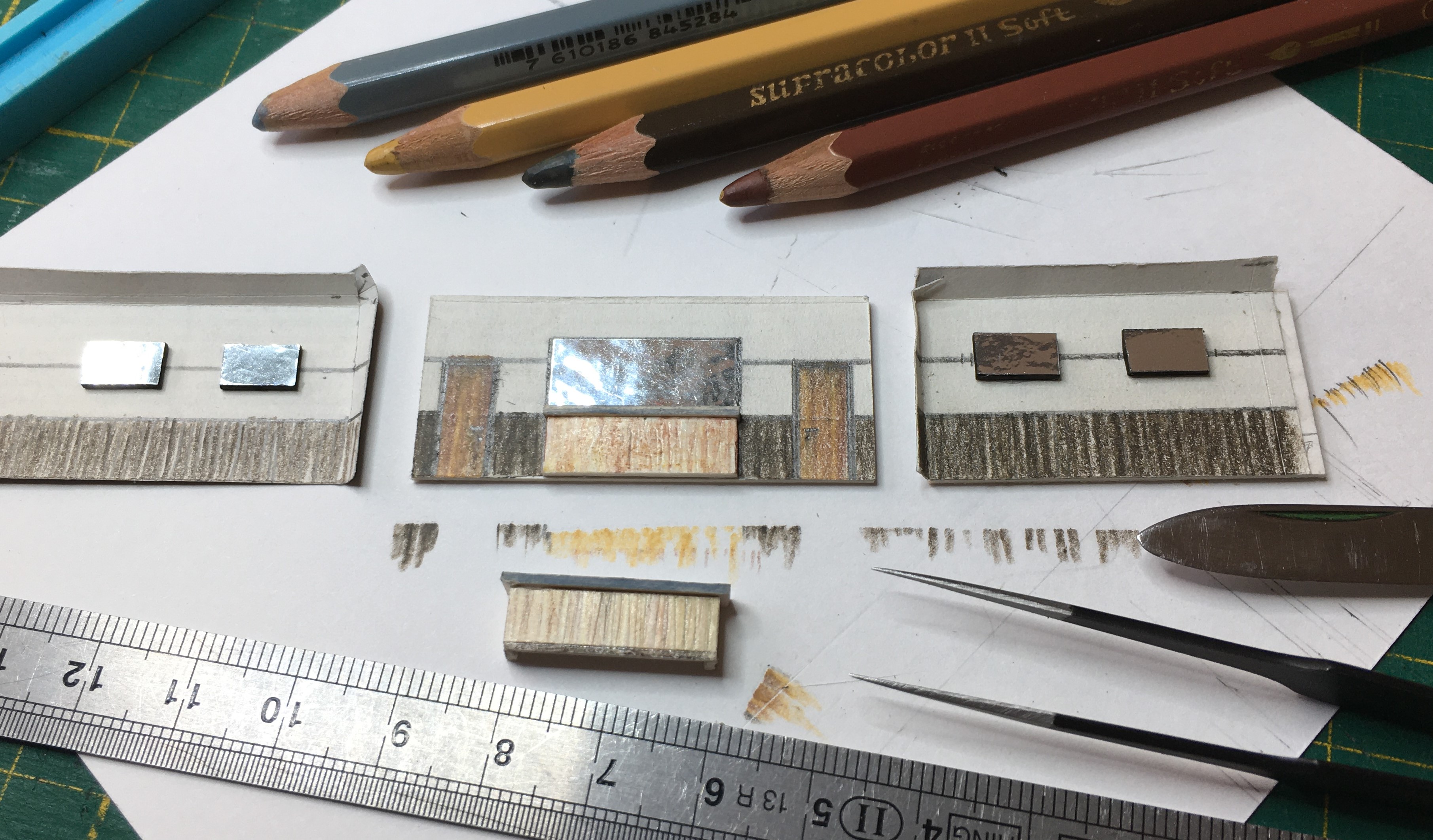

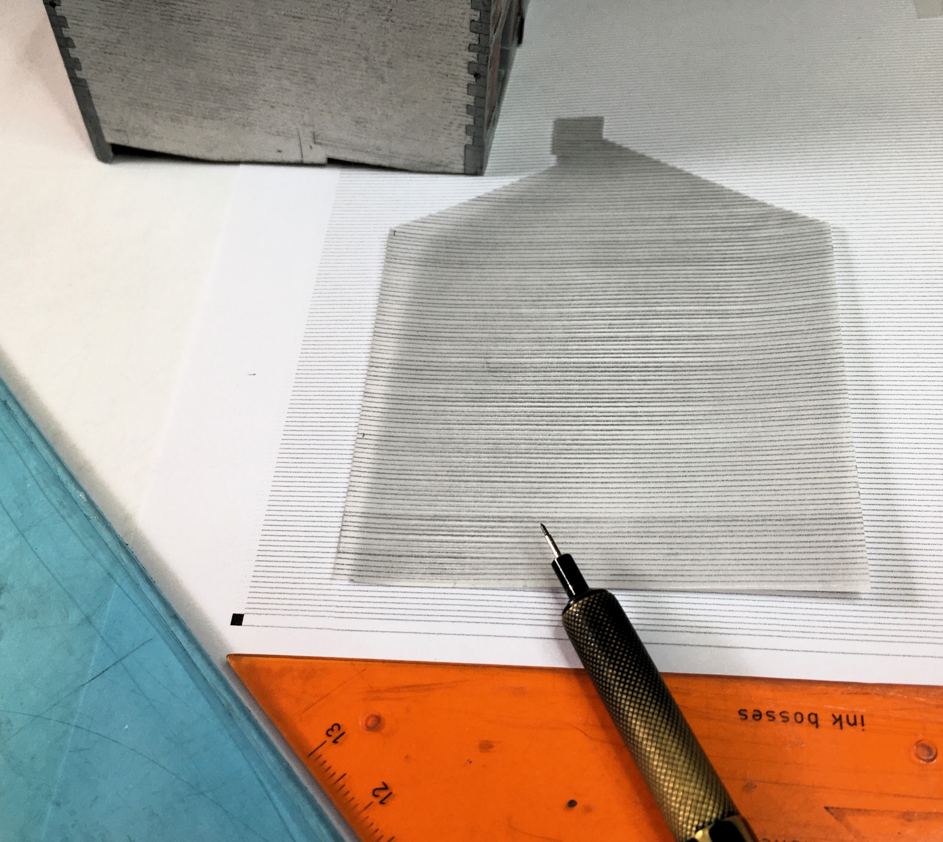

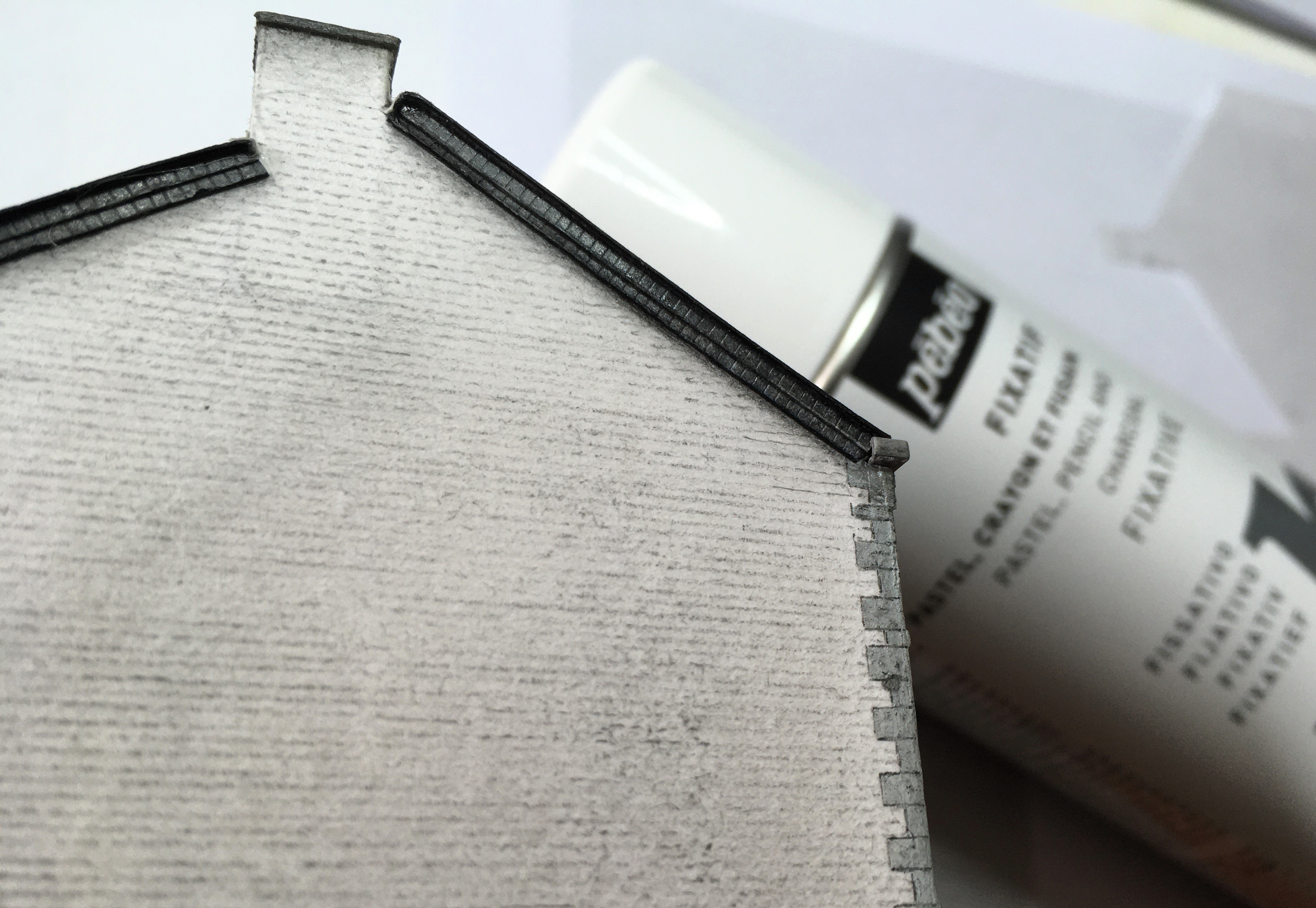

Le pignon de gauche en briques a été blanchi ; il faut essayer de révéler cette belle texture : un dépôt (inégal) de stries en graphite/crayon (et immédiatement figé par un nuage de fixateur) ne caricature pas trop ce travail.

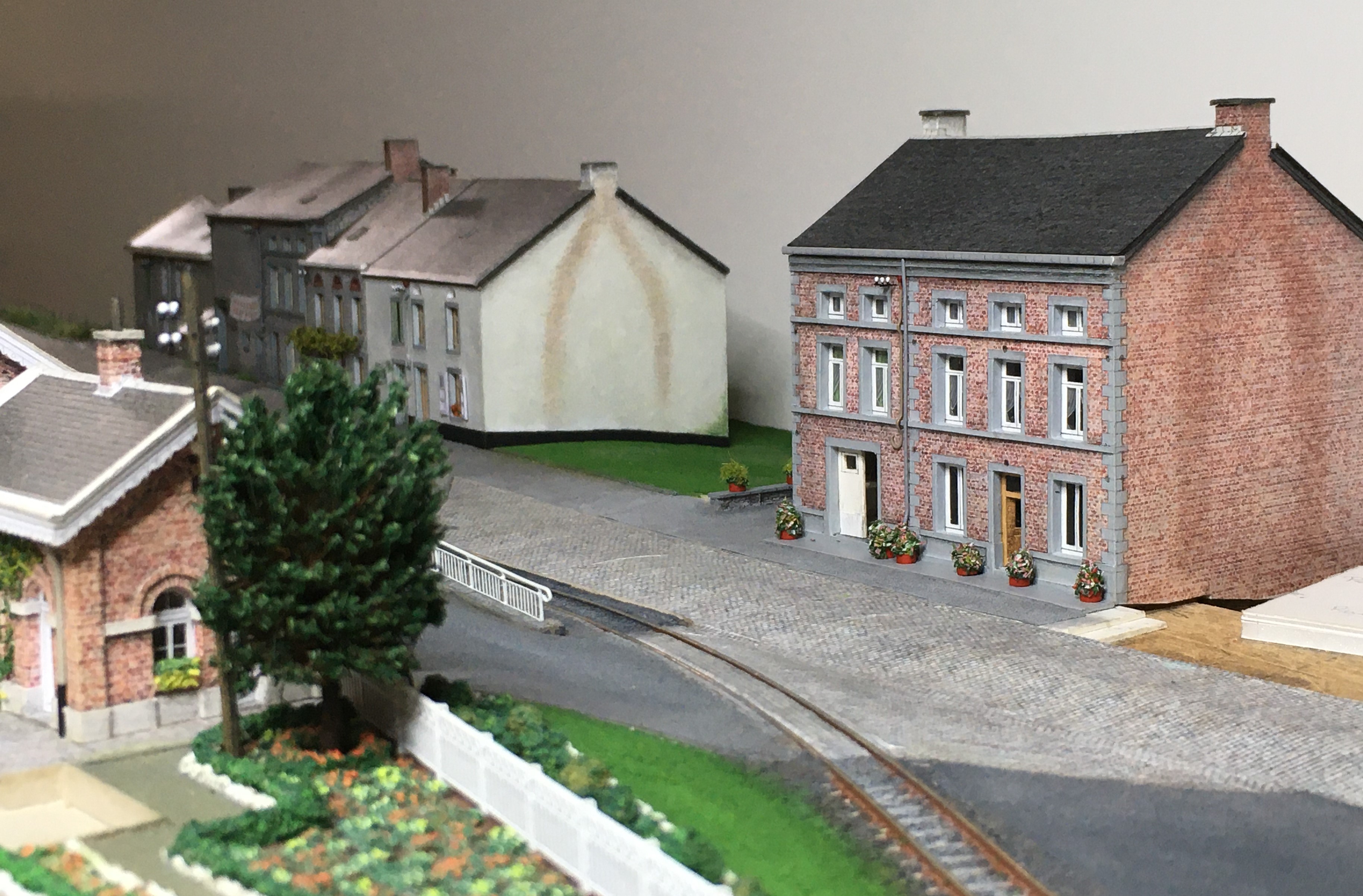

Avec encore quelques accessoires traditionnels, mon bâtiment ‘’ rentrera dans le cadre local ‘’.
La proximité de la maison voisine retarde un peu le traitement et la finition des abords.
D’autres éléments accessoires et de décor viendront encore garnir cette façade pour rendre plus attractif ce commerce d’en face de la gare.
