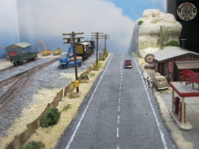

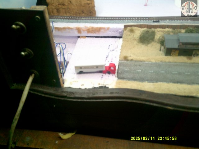

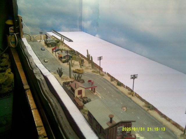

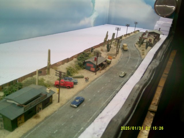

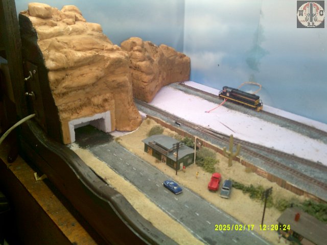

La partie décorée de l''ancienne version du réseau à été extraite sans dommages .

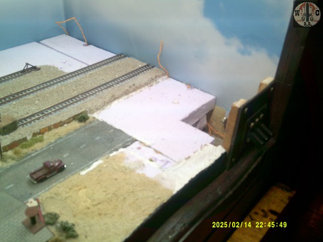

Un élargissement de 2 cm est posé sur l'avant du décor, c'est important pour la suite, et les travaux d'allongement de part et d'autre sont en cours
Comme pour le reste de la route, j'ai utilisé du sable tamisé que j'ai répandu directement sur le styrène, puis égalisé le mieux possible avec une latte.
Comme je ne me souvenais plus exactement comment j'avais peint l'ancienne route, la solution la plus simple à été de tout repeindre (ancienne + nouveaux tronçons).
Les marquages ont été fait avec le marqueur et la règle Woodland Scenic.

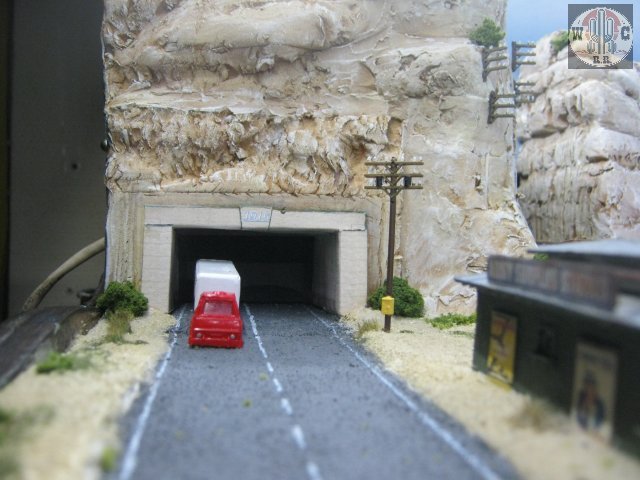

L'entrée du tunnel routier est posée. Elle à l'air fort basse, mais elle fait 3 cm de hauteur libre, je vous laisse faire le calcul.

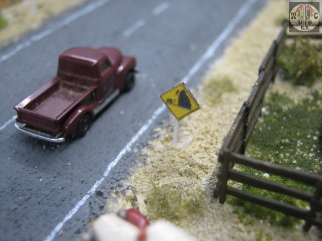

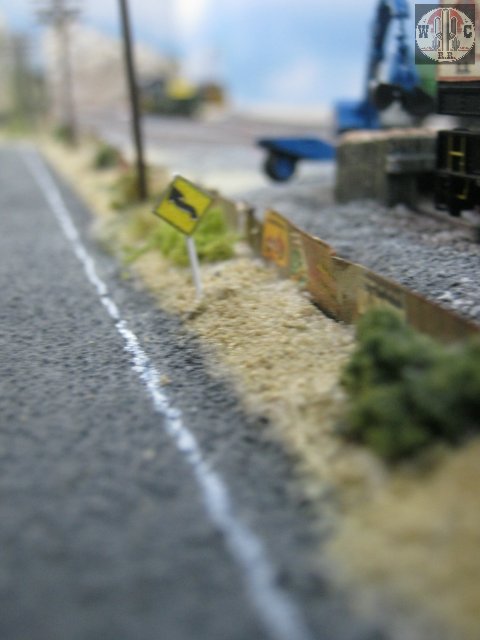

Quelques signaux ont été ajoutés (en espérant ne pas m'être trompé en mettant des signaux trop modernes)

Je reviens un peu en arrière avec la réalisation des blocs rocheux qui servent à masquer un peu le coin arrière gauche et surtout à prolonger dissimuler la disparition de la voie et de la route sur la gauche et sur la droite du module
Les blocs sont réalisés avec des morceaux de plaques de polystyrène extrudés de 2 cm d'épaisseurs
L'enduit utilisé ici est de la pâte à bois pour reboucher les trous et fissures. Première utilisation pour moi de ce produit et assez satisfait du résultat
A suivre

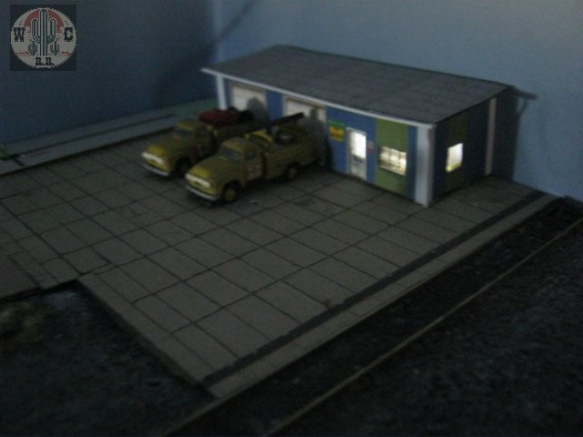

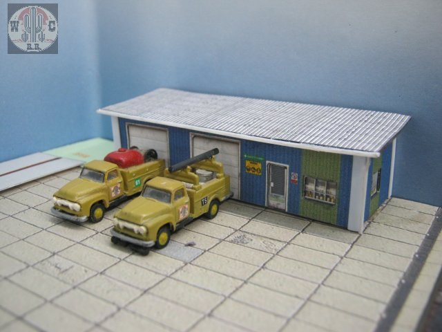

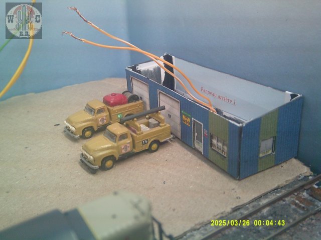

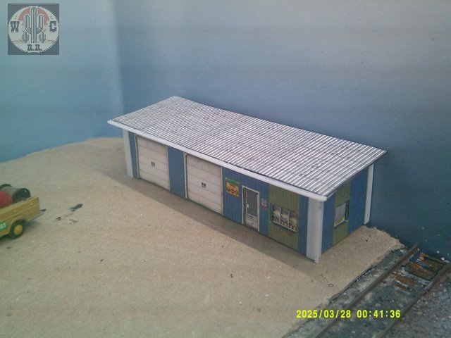

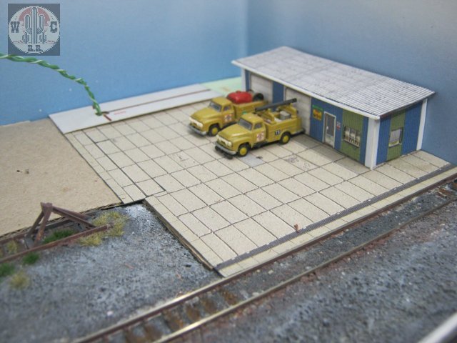

Premier bâtiment de la nouvelle section du réseau.
Un petit garage du service technique de la compagnie
Réalisation en papier imprimé et styrène (pour les parements d'angle ainsi que pour la corniche et la descente d'eau)
Le revêtement de sol constitué de dalles de béton est installé également
Contrôle qu'aucune fuite de lumière indésirable n'est présente
