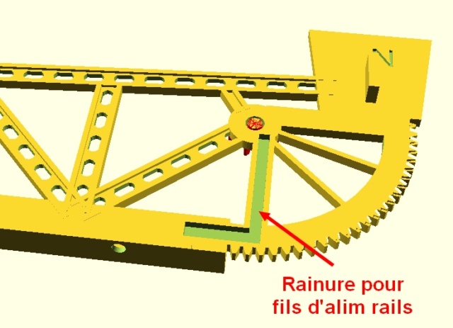

Autre défi: l'alimentation des rails: comme le tablier avance ou recule en se levant, les fils devraient à peu près rejoindre le fameux axe supérieur, puis être tirés pour ne pas pendre. J'ai prévu des rainures verticales dans les montants pour éventuellement cacher les fils.

La rainure dont je parle:
