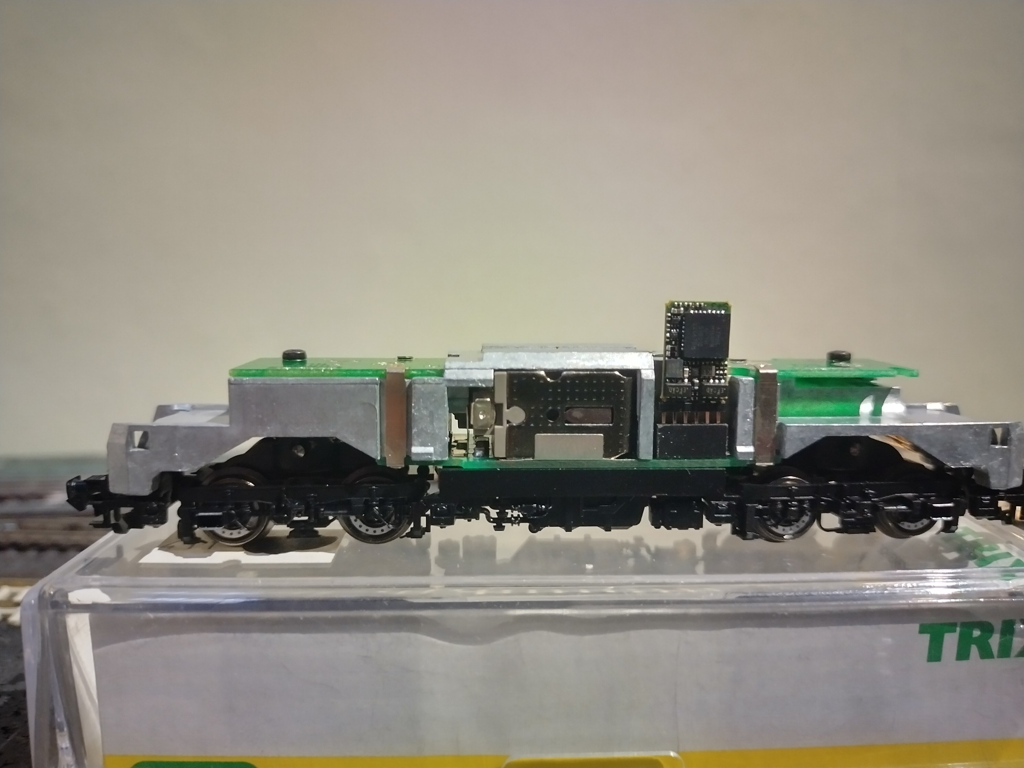

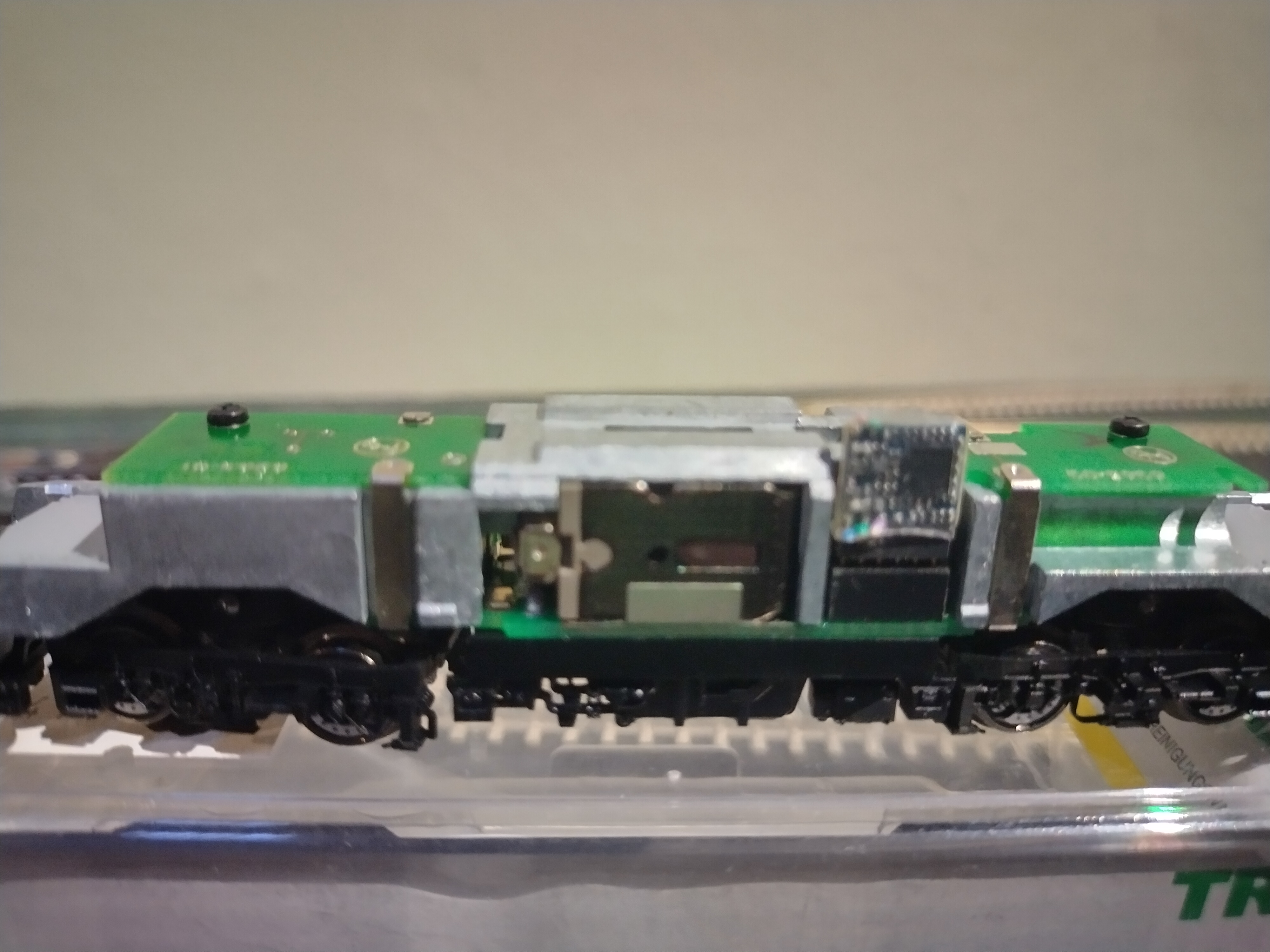

J'ai acquis une BR185 fleischmann.
Elle roule super bien mais...
J'ai été surpris de la position de la prise NEM.
Décodeur Lenz sont trop haut
ESU aussi de pas grand chose.
Est-ce que l'un de vous a aussi cette machine en numérique ?
Une idée pour le décodeur ?
Merci
Patou53
Messages : 196
Re: Liste des décodeurs de traction pour N
Message par Patou53 »
Si tu réduit la longueur des pins est ce que il passe ?
L décodeur D&h est moins haut il me semble
