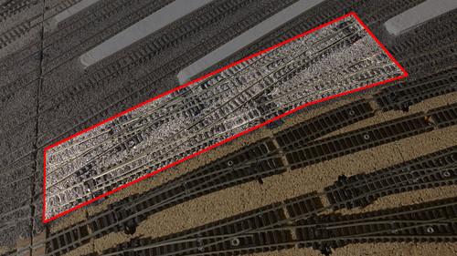

Mais entre-temps, le week-end a été productif. Ces quatre aiguillages sont désormais opérationnels. Certains diront : « C’est tout ? » Eh bien, oui, mais je suis satisfait de ces progrès. Il suffit d’entrer les nouveaux itinéraires dans Koploper pour que les trains puissent les emprunter. Le week-end prochain, j’activerai une autre section du réseau. Je dois encore décider laquelle.
