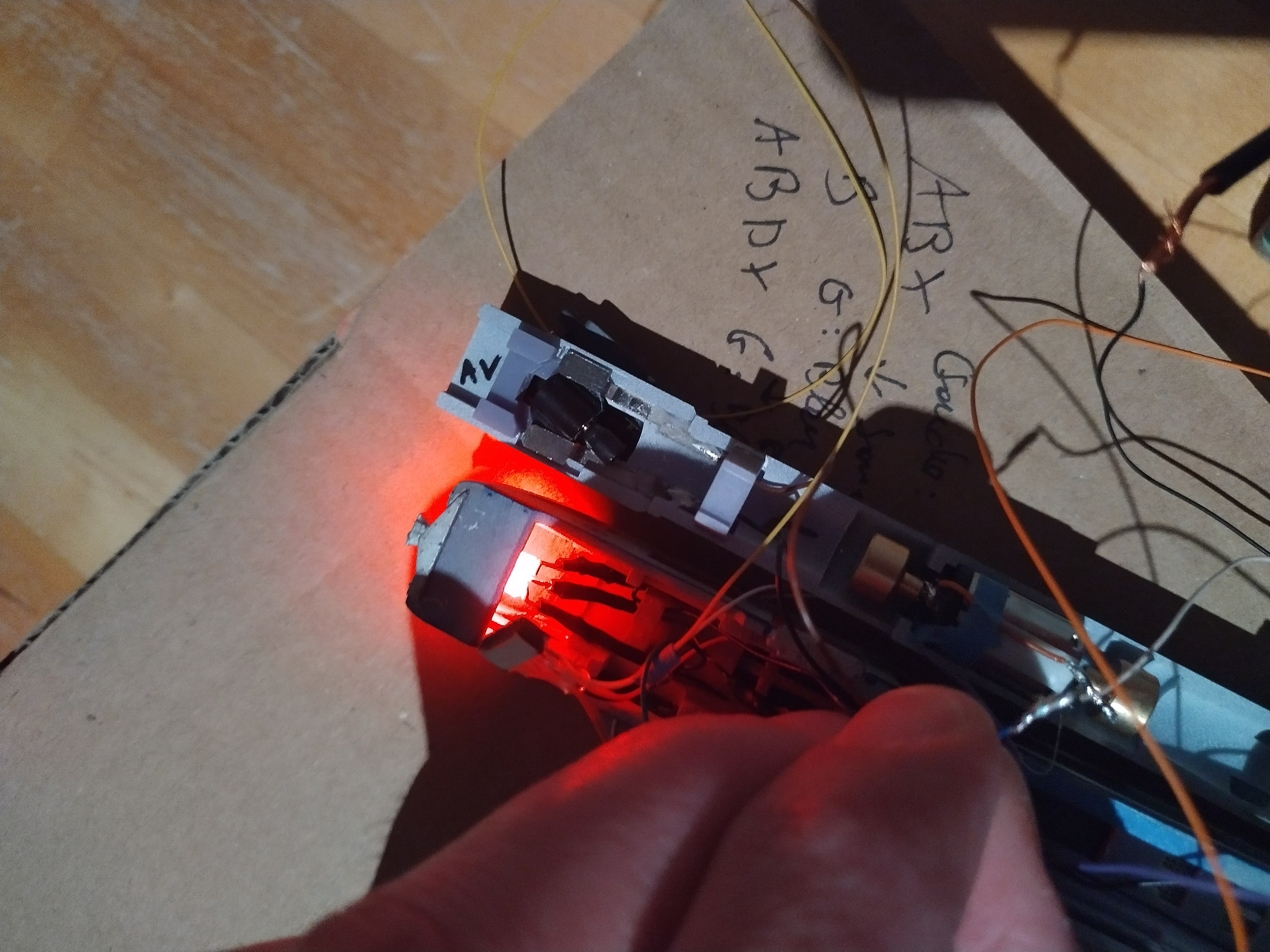

* J'ai soudé une prise femelle 51993 Esu, next18 car je souhaitais ajouter un éclairage sur l'ABX. J'y ai branché un décodeur Lenz.
* Oui il y a un fil bleu.
* Pour l'éclairage j'ai suivi le tutoriel de Alexmonb, utilisation fils blanc et jaune pour chaque cathode et soudage d'une résistance sur anode, ensuite alimenté par fil noir.
En analogique marche avant j'ai bien led en blanc, marche arrière je n'ai pas retesté.
Si je me suis planté sur les couleurs de fil dites moi
* Led à trois broches pour digital. Je ne vous cache pas que ces soudures m'ont rendu fou.
En voulant arranger les fils dans la caisse une soudure de fil sur moteur à cassé.
Puis en sortant le moteur c'est l'autre qui a cassé
Je suis repassé à la soudure au fil
Et ce n'est pas encore gagné je dois encore caser des fils.. et je pense que je vais abandonner l'éclairage de l'ABX

Intrigué par cette histoire de fil bleu, j'ai retrouvé un manuel des Lokpilot Esu, dans lequel un fil bleu est mentionné.JEPE a écrit : 15 avr. 2026, 16:29 J'ai quatre petites questions.
Quel décodeur as-tu utilisé pour le moteur ?
A t'il un fil bleu (+) ?
Sinon comment as-tu procédé pour avoir le + pour l'éclairage ?
Quels leds as-tu utilisé pour les feux de convoi (leds a 2 ou 3 broches) ?
Merci et bonne continuation![]()
Et Jepe a raison c'est bien le commun+ pour les fonctions, ce y compris les éclairages avant et arrière.
Applicable pour les décodeurs Next18.
Testé et ca fonctionne blanc et rouge, marche avant/arrière. Avec les décodeurs Nem651 pas de fil bleu.
