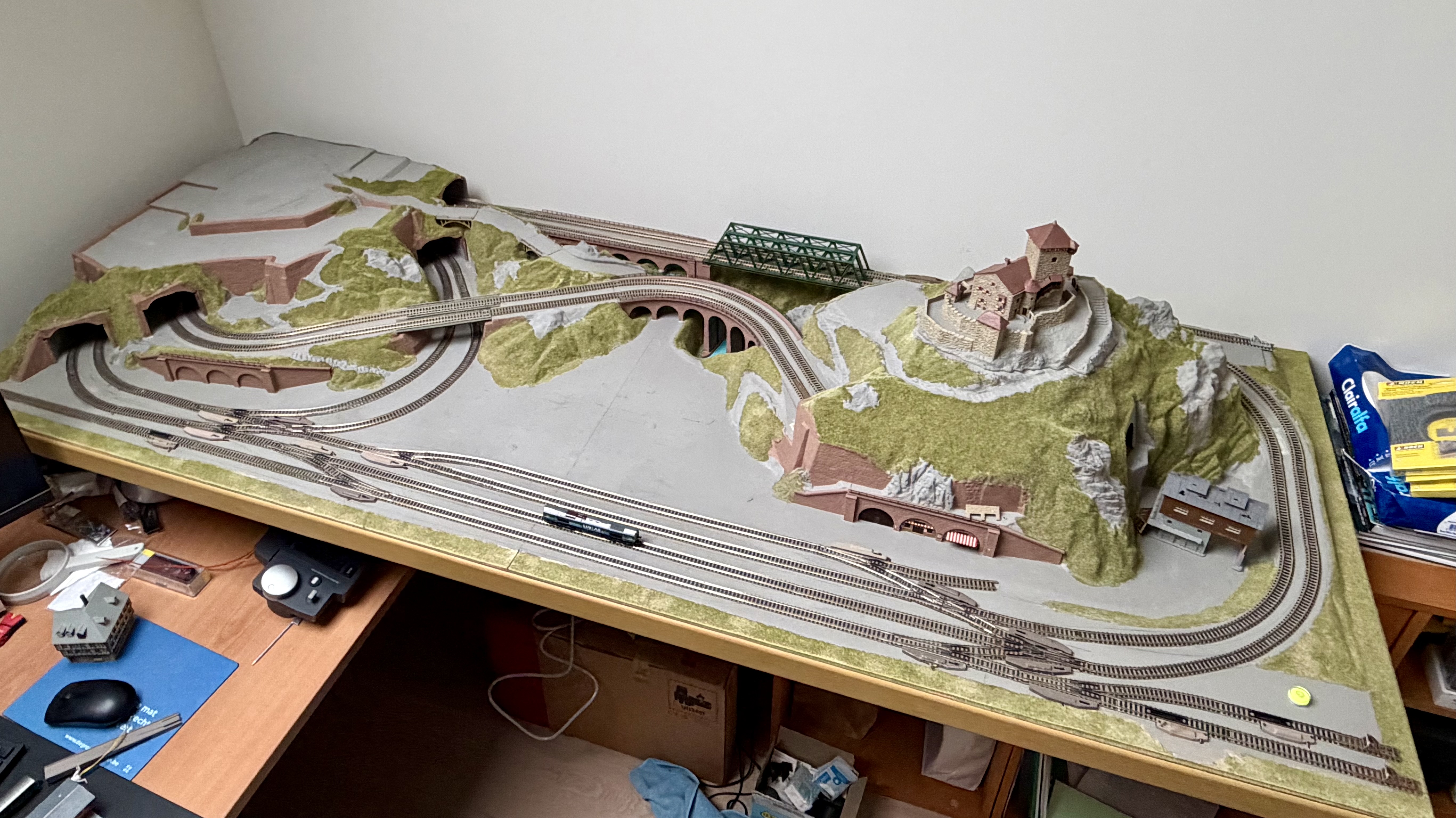

Je vais avoir un avis différent sur ce sujet: personnellement j’en ai eu plusieurs et j’en ai encore 3. Même si certains trouvent que c’est un raccourci, je pense que c’est une excellente option pour avancer rapidement et pour être certain de voir ses trains tourner. Je viens d’en installer un dans mon bureau et grâce à ça, mes trains tournent presque tous les jours, alors que mon réseau qui est en construction depuis… 10 ans… mes trains y roulent à peine 2-3 fois par an… (dans la cave, c’est encombré, les rails sont sales, etc…)

Ci-dessous la photo de mon réseau dans le bureau, pas encore décoré mais j’y travaille!
