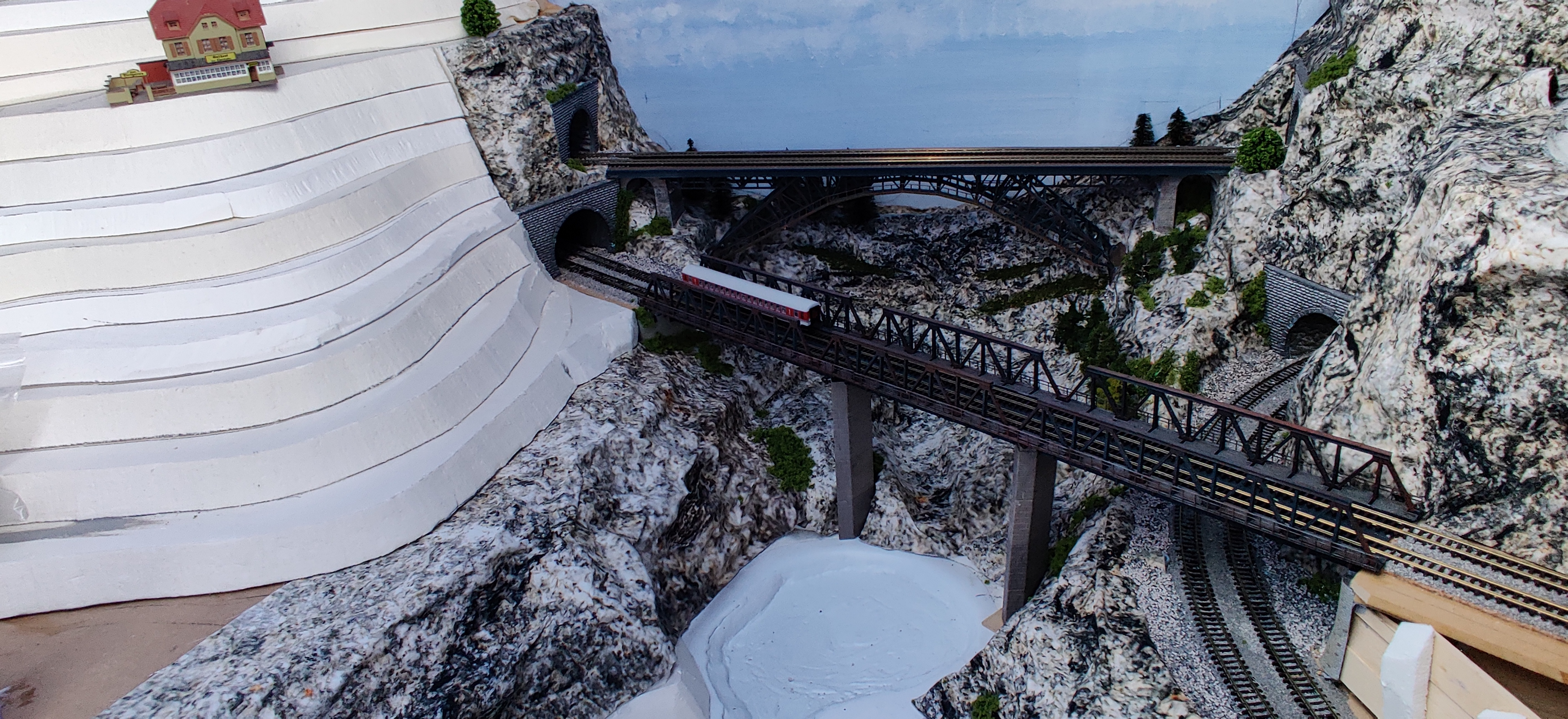

Encore une petite photo , cette fois, j'ai commencé la vallée sous le viaduc.
Gdevisscher a écrit : 22 oct. 2026, 08:13 Ça donne super bien. Bravo!
Tu as utilisé quelle technique pour faire les rochers?
Qui a une idée de la technique utilisée pour la réalisation des rochers ?
Messages : 541
Re: Deuxième réseau
Ça semble être des feuilles que l’on doit chiffonner, genre de Faller. Ou je me trompe?
Messages : 463
Re: Deuxième réseau
Un mélange aqueux de déchets de journaux qui ont trempé dans l' eau et mixés et Goldband, cela se laisse travailler à la spatule au moins 24 heures
Messages : 676
Re: Deuxième réseau
perso pour les rochers j'utilise un moule deux en fait et je fait de la post fabrication avant certes le plâtre peu faire lourd ou alors en synthétique mais bonjour les tarifs
