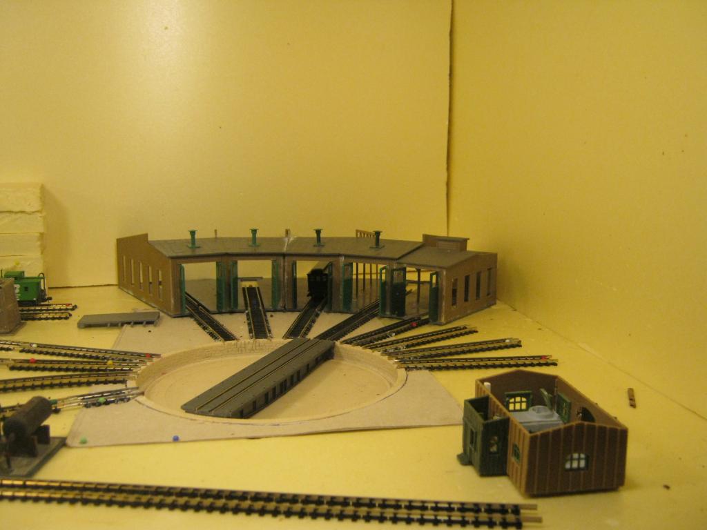

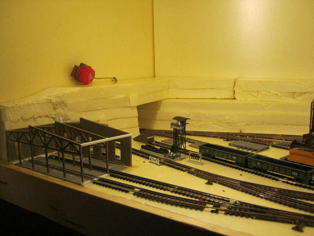

Je suis enfin arrivé à positionner la rotonde et surtout, les voies de la rotonde par rapport au pont tournant (et ce ne fut pas sans mal).
L'ébauche pour l'atelier est également réalisée.
Il ne manque que l'emplacement du poste d'aiguillage à déterminer, je verrai cela quand j'aurai reçu le set de chez Metcalfe.

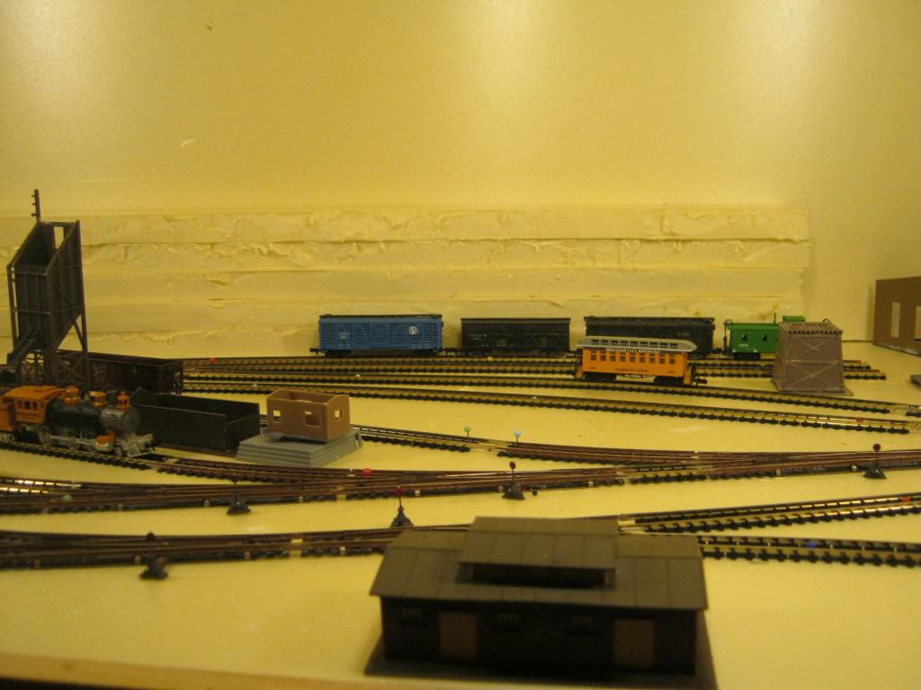

Trois photos pour illustrer la situation actuelle (les trois seules photos du week end, plus de piles pour l'APN)

Bonjour François,
Je suis en pleine ébauche d'un dépôt vapeur "européen"
Je bute sur le choix de la rotonde et de la plaque tournante.
De quelle marque est ta rotonde ?
Ta plaque ne serait-elle pas une Peco à motoriser ?
Comment compte-tu t'y prendre ?
Merci d'avance pour ta réponse.
Le pont tournant est effectivement de la marque Peco qui n'est pas motorisée mais peut l'être. Dans sa notice, Peco indique quelles pièces utiliser pour soit installer une commande manuelle avec manivelle, soit une motorisation électrique. Les pièces conseillées sont des éléments de la marque Meccano me semble-t-il.
Personnellement, je ne pense pas installer de moteur électrique.
La rotonde est une vieille référence Arnold à trois voies (2 "longues" et 1 "courte") réf 6331 qu'il est encore possible de trouver en occasion sur Ebay par exemple, mais elle ne court pas les rues.
Personnellement, j'ai utilisé 2 de ces rotondes. J'ai supprimé la voie courte sur l'une d'elles et les ai juxtaposées pour obtenir une remise à 5 voies
Il faut quand même tenir compte que c'est une rotonde assez courte puisqu'elle ne mesure que 15,5 cm de profondeur. Ce n'est pas une rotonde faites pour de grosses locos à vapeur.
Même remarque pour la plaque Peco dont le pont mesure une quinzaine de cm (je n'ai pas la dimension exacte en tête) pour un diamètre extérieur de la plaque d'environ 16,5 cm.

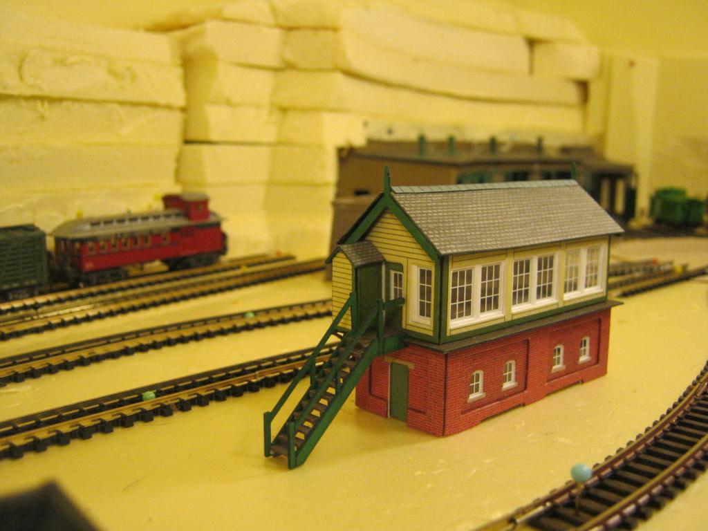

Reçu ce matin le kit en carton découpé laser de chez Metcalfe.

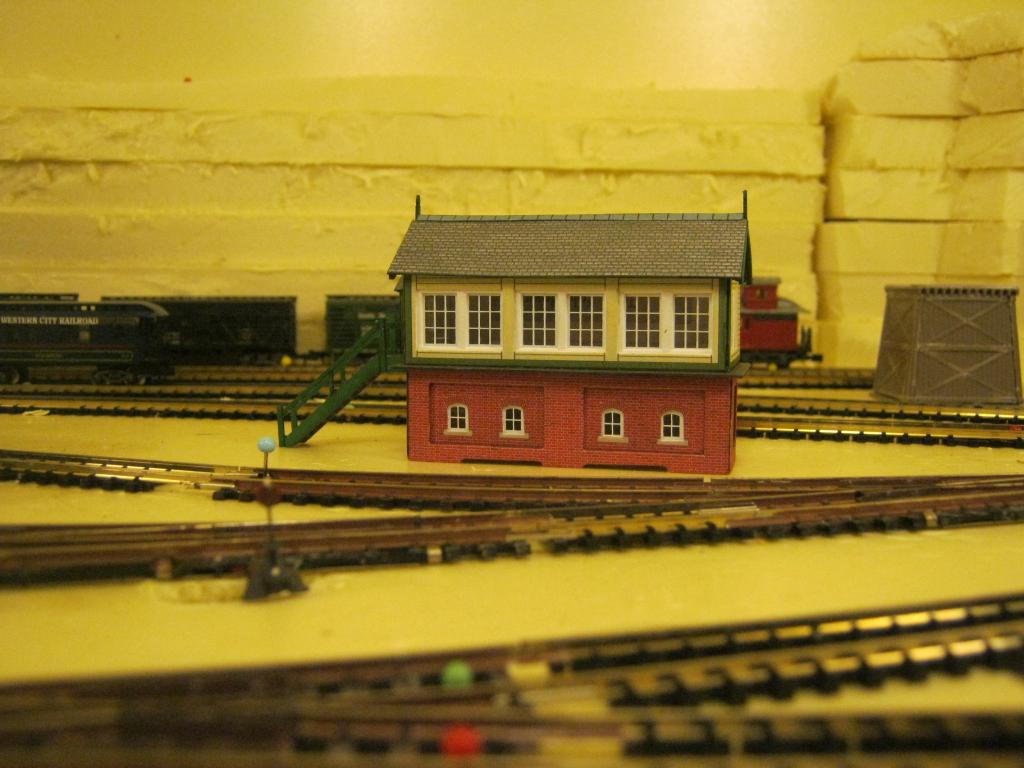

Construction du plus grand des deux postes d'aiguillage. Montage assez amusant à faire. Les pièces s'ajustent assez bien.

Le poste d'aiguillage est magnifique.
