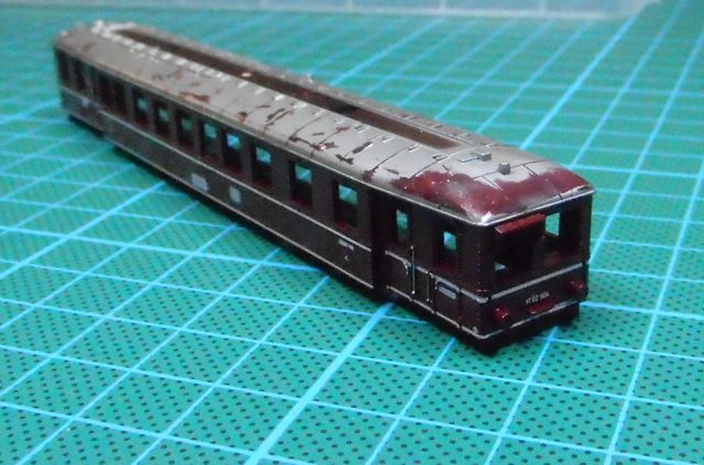

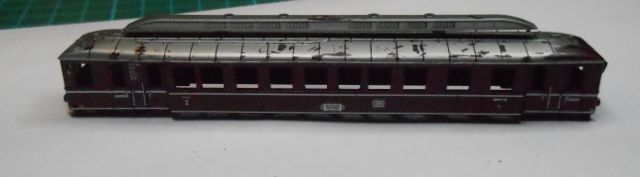

:) voici comme promis les premières photos de mon autorail en cours de transformation
Messages : 3711
Ca y est, c'est parti pour le lifting !

Didier,
Bien retirer toutes les nervures du toit et bien le poncer, si tu veux j'ai du papier 2500 pour finir ;)
Tu aurais peut-être dû le passer dans l'huile de frein avant pour le décaper de sa vieille peinture, tu risques de colmater ton papier de verre en ponçant. :(
De toute façon, il faudra le faire après pour avoir un beau résultat. :D
Hello,
Le liquide de frein n'est pas trop agressif?
Je sais que le Décapfour fonctionne très bien aussi.
Messages : 3711
Le maquettiste que je suis confirme, le Décapfour marche très bien !
hardl00k69
Messages : 229
Localisation : Mettet
Message par hardl00k69 »
J'ai fait les miens avec ce procédé et il m'a fallu pas mal de temps pour retirer le gris métallisé.... Il y en a encore dans certains coins... pfuu c'est de la bonne peinture :roll:
Les caisses ne souffrent pas ... pas de torsion ni ramollissements.
Faut juste bien laver au produit vaisselle et eau tiède avant peinture.... sinon c'est le crash assuré.
