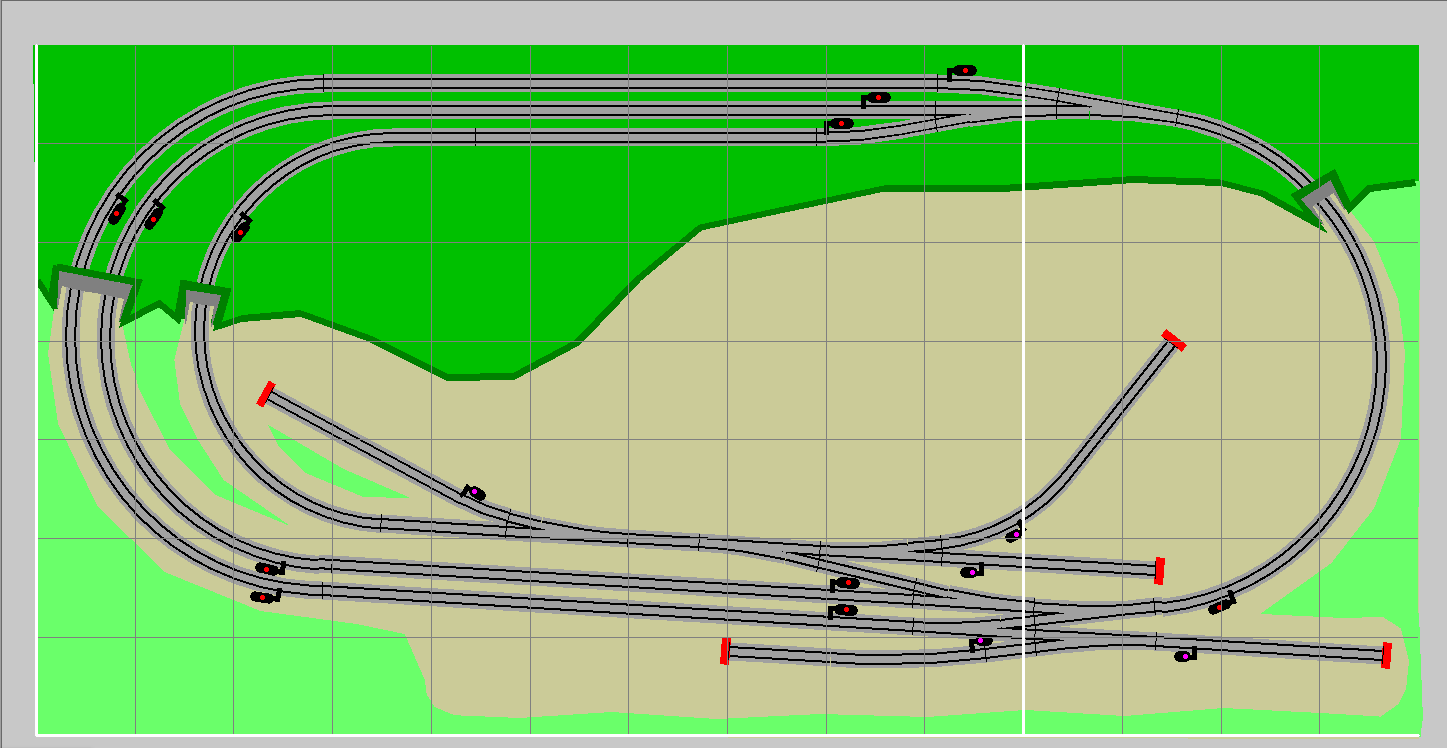

Guytoonet a écrit :Perso, j'aime bien le plan de voies du dernier tracé.
La partie basse permet une jolie petite zone industrielle et de belles possibilités de manœuvres 8-)
Juste pour casser le parallélisme aux bords de plateau, j'inclinerais un peu l'ensemble.
Pour moi pareil, c'est ce dernier schéma qui me parle le plus et effectivement mettre légèrement oblique le tracé apporterait un plus.
bon travail.

Je penche plus sur le second réseau surtout pour la voie annexe.
Pour ce qui est de la gare cachée, je trouve qu'il y a beaucoup d'aiguillages. Comme son nom l'indique, la gare sera cachée ! Comment gérer tous les aiguillages, manœuvres, et occupations de voies ?
Mon point de vue.
Sur une petite surface, le train devient "accessoire" , le décor fait l'ambiance.
Des navettes avec des autorails et des manœuvres avec un locotracteur et quelques wagons de marchandises seraient suffisantes et offrir déjà beaucoup de possibilités de jeu.
Une plus longue rame (réversible ?) peut passer en gare mais ceci implique un stationnement en gare cachée et tributaire de la longueur de celle-ci.
Ceci n'est que mon avis, je suis plus partisan des réseaux épurés avec un beau décor que l'inverse.
Messages : 1121
Entièrement d'accord avec André. Je rajouterais juste qu'on peut gérer les rames de manière automatique ou avec un minimum d'assistance électronique.
Messages : 959
Dans le deuxième ,quitte a avoir la gare cachée autant profiter de toute la surface .
D’où la possibilité de faire une gare et une boucle de retournement .
Ce qui peut donner une gare pour voyageurs et une gare marchandises au niveau visuel .

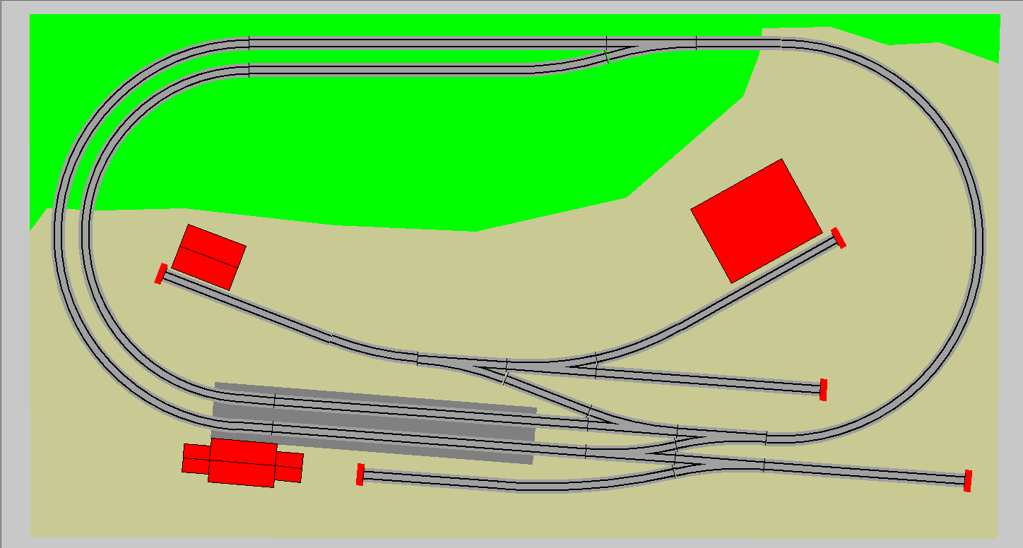

Voici mon plan terminé, agrandi à 140x70, c'est le maximum que je peux faire.
N'hésitez pas, critiques ou conseils de votre part, c'est vous les pros.
Les premières question......... :oops:
Le plateau du module en CP 10mm, le cadre en CP aussi ou chevrons, quelle hauteur ?
Les aiguillages insulfrog ou électrofrog ?
Je pense le construire en digital, que me conseillez-vous, manuel ou pilotage par PC.
Quel matériel ai-je besoin pour les aiguillages, la retro signalisation, modules etc......
Certains trains se vendent-ils déjà digitalisés ?
Tout ceci afin de faire une estimation du budget.
Merci d'aider le novice que je suis en électricité et électronique :oops:
Jean-Yves
140x70
140x70
Mon réseau 140x70.PNG (75.87 Kio) Consulté 6593 fois
