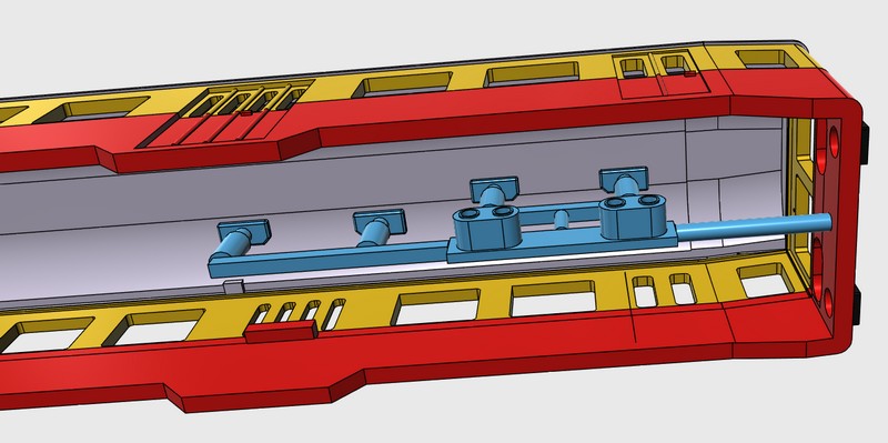

Suite à une question soulevée par Marc,
Les feux et DEUX jeux de tampons, sont compris dans le modèle de caisse.
AR 45 feux.jpg (72.17 Kio) Consulté 8225 fois
Ce choix est fait, pour faciliter la pose des led's, il suffit de peindre et encastrer.
