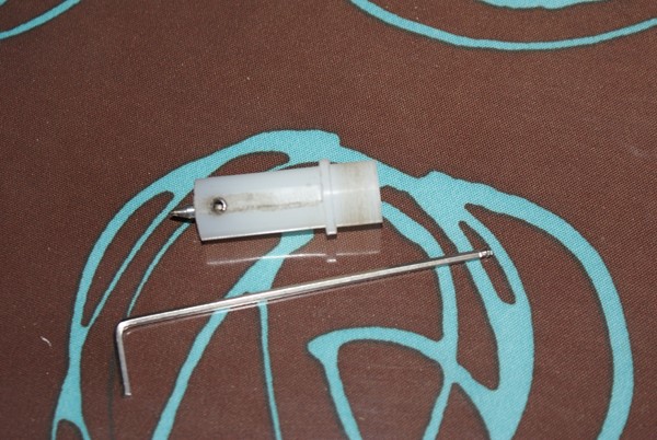

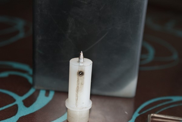

Bonjour a tous,
Aujourd'hui fabrication du support pour la Crafty et caméo .
Pose d'une pointe carbure remise a un angle plus fin .
Et essais : plasticard cela ne fonctionne pas
La matière est repoussée et reste collée sur la pointe .
Carton : un peut mieux mais cela fais des peluches qui reste collée a la pointe et sur le carton .
Vas falloir trouver des fraise javelot de dentiste diam 3 m/m .
Pour faire d'autres essais
Bonne journée a tous.
Didier
Didier

Merci pour les essais et la rapidité de ceux-ci, Didier
En résumé, il n'y a probablement que le Vikopur qui accepte d'être gravé plus facilement.
Lors de la précédente réunion, Dirk en avait amené un échantillon et c'est nettement moins dur que le plasticard.
Il se marque même avec l'ongle.
DONC...... comme Crafty ne peut pas faire tourner l'outil, va vraiment falloir se rabattre sur une CNC, pour la gravure
Ça aurait été trop facile
G.
G.
