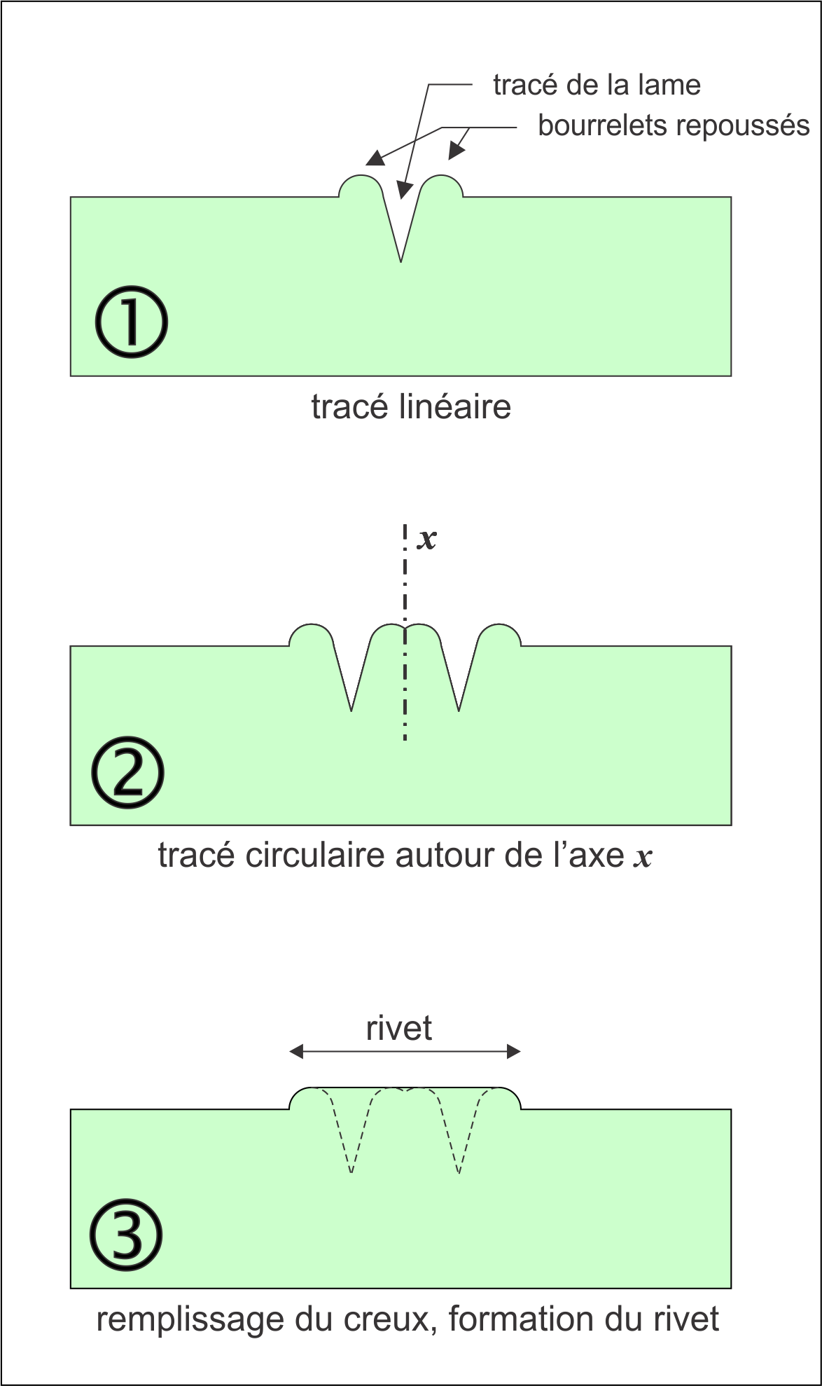

Si j'ai bien compris, on se base sur les propriétés "repoussantes" :) du plasticard, qui se déforme sans revenir à sa position première. Donc la méthode ne marchera pas avec le papier (et sans doute pas avec le Synaps). Elle est également indépendante de l'épaisseur du substrat (il faudra le couper par après, mais c'est une autre affaire).
Pour être vraiment sûr, comme un bref croquis vaut mieux qu'un long discours, j'ai joint un petit schéma explicatif : est-ce bien cela ?
Par ailleurs, tout ceci ouvre de nouvelles portes aux applications "classiques" de la Crafty :
Pour avoir des rivets encore plus fins, on pourrait modifier le profil de la lame (j'ai pris un exemple de 30° dans mon schéma), ce serait possible de descendre à 10° et réduire la longueur, étant donné la faible profondeur de la "découpe".
On pourrait systématiser les applications "en relief", comme les fentes d'aération etc. (ce que certains font déjà).

Domino a écrit : Pour être vraiment sûr, comme un bref croquis vaut mieux qu'un long discours, j'ai joint un petit schéma explicatif : est-ce bien cela ?
Domino
C'est tout à fait ça Domino ;)
