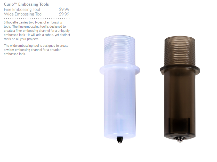

Thank you very much, my dear Holmes
En analysant (avec my big loupe) les outils en question (je suppose que ceux dont tu parles sont ceux en PJ), cela ne reviendrait-il pas à placer un vieux Bic sans encre dans le porte-plume de la Silhouette, ou pour les plus bricoleurs, façonner une pointe et l'arrondir à la pierre avant de la sertir dans ledit porte-plume ?
La question suivante est : la machine actuelle est-elle assez puissante pour ce job ? C'est une chose de pénétrer dans la matière avec un coin affuté de 0,2mm, c'en est une autre de pénétrer dans la matière sans la couper, c'est à dire créer un "sillon", et devoir à chaque instant repousser la matière. Je m'attends à ce que la contrainte sur le mécanisme de mouvement et positionnement de la tête soit importante. C'est peut-être là que réside la nouveauté de la Curio ! Dommage que contrairement aux voitures, il ne soit pas question de puissance dans leur descriptif !
En attendant, l'idée géniale de Dirk est d'utiliser un substrat léger et facilement déformable. Au fait, Dirk, qu'as-tu utilisé comme pointe-à-graver, et observes-tu que la machine peine parfois à la tâche ?

- Embossing tools
- Embossing tools.PNG (236.04 Kio) Consulté 8063 fois

Hé hé, je vois que nous avons les mêmes questionnements
Par contre, pour le traçage, je pensais plutôt aux outils plus fins (rose et bleu), sur la documentation.
http://cdn.silhouetteamerica.com/m/d/Si ... t_2015.pdf" onclick="window.open(this.href);return false;
Pour le produit utilisé par Dirk, je me suis trompé, c'est du Vikopur
L'échantillon qu'il nous a présenté, se marque facilement à l'ongle...... donc, peu d'effort mécanique.
Surtout qu'à notre échelle, 1 mm d'épaisseur, c'est déjà bien.
Ensuite, d'après ce qu'il nous a expliqué à Wavre, son "outil maison" manque un peu de précision, étant donné qu'il a utilisé divers tubes emboîtés et qu'il y a un peu de jeu.
Par contre, le stylo bille vide, c'est à tester !
D'autant plus qu'il en existe de très fins.

J'ai utilise le vikopur ou forex cet le mémé.
Mon outil manque de précision que Guy a déjà explique. Pour le vikopur de 1 mm ça vas avec le portrait mes un peux plus de pression doit être mieux.
Donc je suis très curieuse quelle et le max pression du nouvelle machine. (Le silhouette a 350 gsm max)
Et comme Guy a deja dit, je pense le outil rose ou bleu sont mieux pour grave dans le vikopur. Je pense que le embosing outil de silhouette a un trop grand point,
