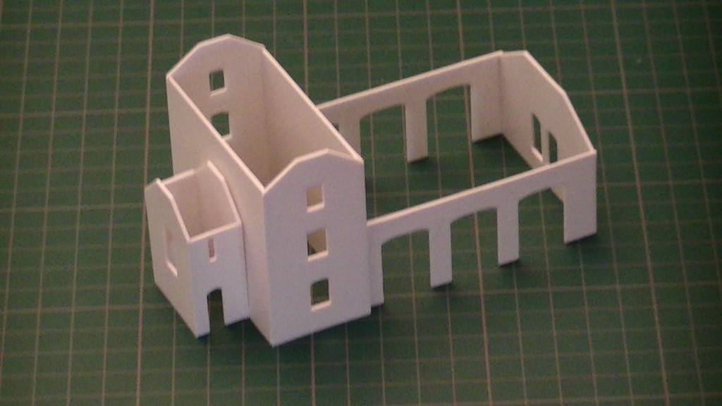

Bonsoir les amis,
Voici les dernières nouvelles de la construction de la gare de Moyen.
Ce soir, j'ai fait l'assemblage des murs. Voilà ce que ça donne :
Bon, tout n'est pas parfait, mais c'est mon premier montage. Les trois parties sont juste posées cote à cote, mais pas encore collées, d'où un petit espace entre les murs.
Je laisse sécher, et je passe à la suite. A ce propos, je me suis rendu compte que ma carte plastique ne faisait pas 0.25 mm d'épaisseur, mais 0.50 !!! Cela explique la difficulté à la découper :oops: . Mais pour les parements, il faut que j'en commande en 0.25, voire en 0.15. Donc, un peu de patience pour la suite. En attendant, je vais fabriquer la toiture...
A bientôt.

Très bon début Phil, tu es sur la bonne voie ;) !
Re: La gare de Moyen
Ah ben ça s'annonce bien, tout ça 8-)
Me disais bien que c'était pas possible que le 0.25 ne se coupe pas ;)
Allez, ma poule, on attend la suite!!!

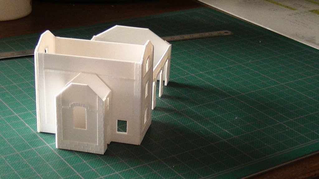

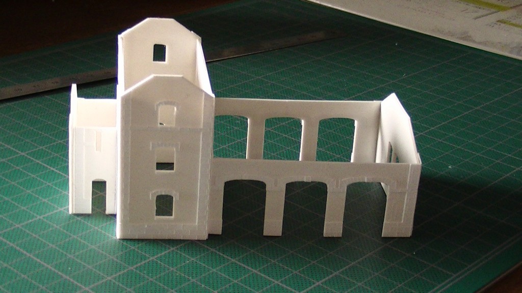

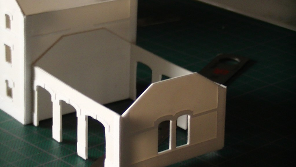

J'ai reçu hier ma carte plastique en 0.25. J'ai donc continué la gare de moyen, en découpant, gravant et collant les parements. Ce coup ci, aucun soucis de découpe, grâce à l'aide que vous m'avez apportée. (j'ai oublié de faire des photos des pièces après découpe... :oops: Désolé). Donc, résultats très satisfaisants sur ce sujet.
Par contre, j'ai fait des erreurs de débutant, notamment sur les dimensions des parements, car j'ai oublié les épaisseurs des murs. Donc, à refaire sur un second modèle. De même, je vais voir s'il est possible, en 0.25, de faire des parements de coin de mur en une fois, et plier pour avoir les deux murs adjacents. Enfin, faut que je trouve une colle qui va bien, et un moyen de coller ces minuscules pièces sans en mettre partout !!! J'ai testé la colle à bois, mais c'est trop épais et pas facile à étaler. J'ai continué avec la colle à maquette (Humbrol précision), appliquée au pinceau. Ça va mieux. Mais si vous avez un truc pour oter les traces de colle, je suis preneur.
Place aux photos :
Je vais continuer sur ce modèle "martyr". Il faut encore que je fasse le toit, et ensuite que je passe à la peinture. Faut il mettre un apprêt, ou peut-on peindre directement ?
N'hésitez pas à me dire ce que vous en pensez, même si c'est négatif, c'est pour faire avancer les choses.
A bientôt.

Moi, j'apprends.
Alors je suis content de ton erreur, car si tu ne l'avais pas faites, c'est moi qui l'aurai faite... :oops:
Quand au résultat, il et prometteur.
J'attends avec impatience le choix de la bonne colle.
Messages : 460
Le mieux est de coller au MEC, ce solvant s'insinue par capillarité entre les pièces à assembler, c'est sans bavure.
Messages : 3694
En ce qui concerne la colle, il y a de quoi lire dans la rubrique :
viewtopic.php?f=25&t=544&hilit=sassi&start=10" onclick="window.open(this.href);return false;
Hello Phil et tous,
Tes petites erreurs, nous les avons tous commises, sois rassuré ;)
Pour les parements d'angles, le pliage peut fonctionner, si le plasticard n'est pas trop cassant.
Il suffit de bien marquer l'angle, avec une pointe. Sinon, appliquer un mastic sur les joints et poncer.
En ce qui concerne le MEC, Sassi ou autre, en France ça risque d'être coton à trouver!!!
Ce n'est déjà pas simple, avec l’ammoniaque et des produits inflammables par la poste :?
Peut-être se rabattre, vers le thiner cellulosique, ou l'acétone :?:
A part ça, tes premiers essais sont encourageants...... Bravo Philou 8-)
